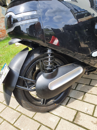

So es geht weiter mit dem Umbau.
Heute heißt es Federbeine tauschen und ich bin vom Ergebnis sowohl optisch als auch vom Fahreindruck mehr als begeistert. Für gut 77€ auf Aliexpress:

ich hoffe das passt jetzt mit dem link. Ich habe mir die Dinger auch dort besorgt und bin genauso begeistert. Länge 360 mm. Preis mit Versand 84. Dauer 6 Tage. Einbau easy. Allerdings brauchst Du 4 Reduzierhülsen. Die Bolzen haben 10 mm und die Löcher sind 12 mm. Ich hab mir welche gebastelt.

Die Reduzierhülsen habe ich mir bei Amazon für 10€ bestellt.
https://www.amazon.de/gp/product/B00S5N ... UTF8&psc=1
Nach 200km bin ich immer noch begeistert von den Federbeinen.

Mhhh ich denke hinten die Dämpfer bringen dir nur in der Kuvenfahrt bzw. beim Abbiegen wirklich etwas. Beschreib mal bitte wie sich das bei dir bemerkbar macht. Ich habe ab ca 60 km/h ein Zittern im Lenker, merkt man aber eigentlich nur mit Tempomat und freihändig fahren :mrgreen:
