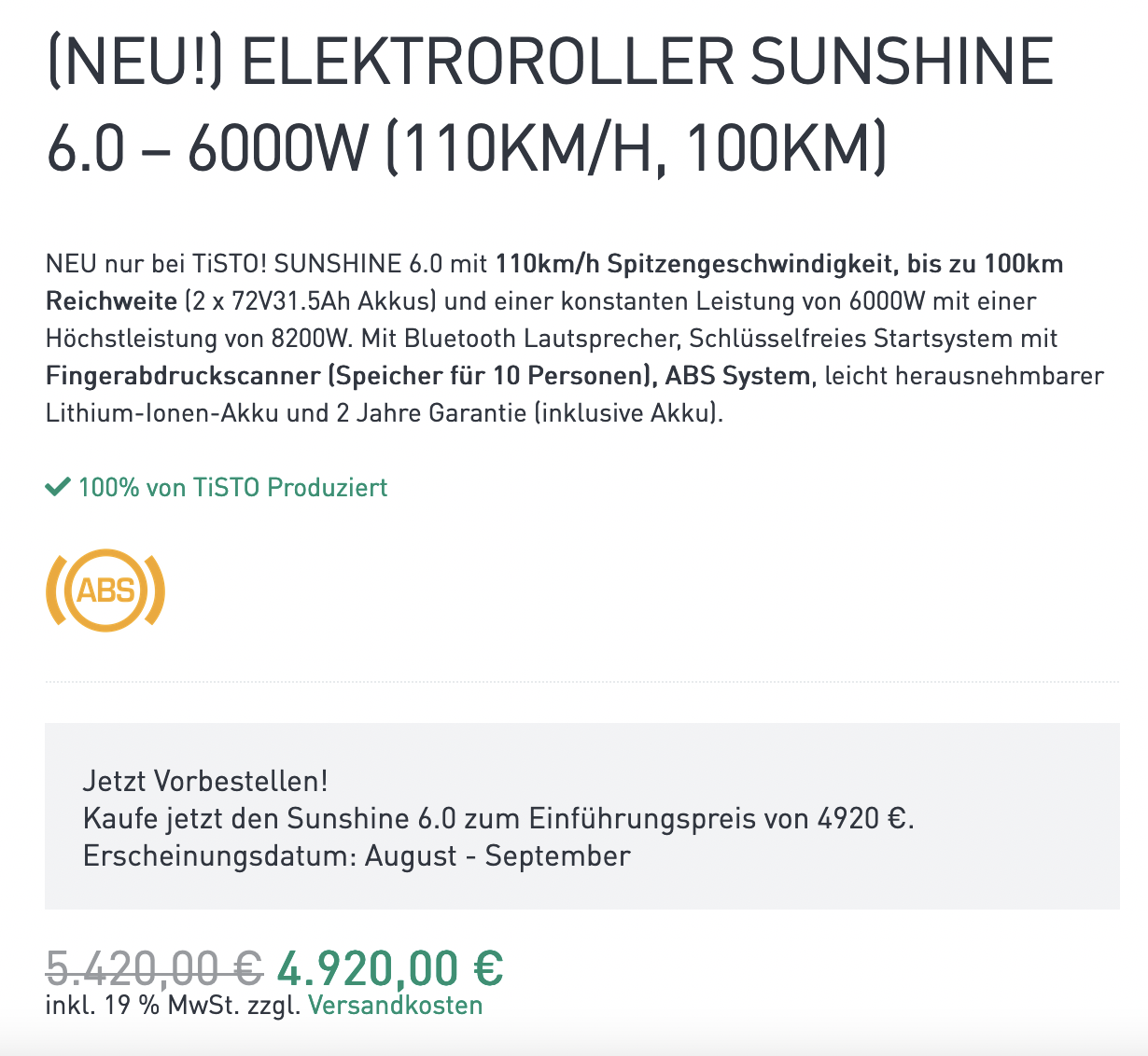

Hallo zusammen.
Das habe ich gerade gesehen...
Ist bei einigen Händlern schon gelistet.
"TISTO
ELEKTROROLLER SUNSHINE 6.0 – 6000W
(110KM/H, 100KM)
NEU nur bei TiSTO! SUNSHINE 6.0 mit 110km/h Spitzengeschwindigkeit, bis zu 100km Reichweite (2 x 72V31.5Ah Akkus) und einer konstanten Leistung von 6000W mit einer Höchstleistung von 8200W. Mit Bluetooth Lautsprecher, Schlüsselfreies Startsystem mit Fingerabdruckscanner (Speicher für 10 Personen), ABS System, leicht herausnehmbarer Lithium-Ionen-Akku und 2 Jahre Garantie (inklusive Akku)...."

Da steht zwar was von ABS, Sensoren oder Zahnkranz sieht man aber auf keinem Bild. Scheinen wohl Bilder vom "schwächeren" Modell zu sein.
CBS ist nicht mal erwähnt. Ist das für Neufahrzeuge mittlerweile nicht Pflicht?

Nein. Pflicht ist die Kombibremse CBS für 125er/11 kW.dominik hat geschrieben: Do 22. Jul 2021, 09:16 Ist das für Neufahrzeuge mittlerweile nicht Pflicht?
Erst darüber also ab 126 ccm/12 kW ist ABS Pflicht
Für den derzeitigen Preis von 4.920€ ist ABS ein Knaller

1.Nur CBS, kein ABS wie in der Werbung steht. (ABS gibt es nur bei Modellen mit mehr als 11 KW Dauerleistung)
2.Alarmanlage, Fingerabdrucksensor saugt den Akku nach ein paar Tagen leer. Abschaltmöglichkeit zumindest der Alarmanlage?
3.Ladezeit des Akkus (2x 31,5 Ah) bei 5 Std. ? Nur an/mit einem Schnellladegerät mit 10/12 A und nur bei einem Akku....
4.Wieviel darf man max. als Ladegewicht haben? (Fahrer und Sozius zählt ja mit)
5.Ist der Preis mit oder ohne zweiten Akku?

Steht aber anders in der AnzeigeAfunker hat geschrieben: Do 22. Jul 2021, 11:24 1.Nur CBS, kein ABS wie in der Werbung steht. (ABS gibt es nur bei Modellen mit mehr als 11 KW Dauerleistung)
(Quelle: https://tisto.net/elektroroller/sunshine-6000w/)
P.S.: Ob 1 oder 2 Akkus enthalten sind, geht aus der Anzeige nicht wirklich hervor.

Auch meine Zero hat ABS, und braucht dafür nicht mehr die albernen Gitterscheiben mit Sensor im Freien, der verschmutzen kann und den Geist aufgeben
Der Sensor ist IN der Nabe, nur ein dünnes Käbelchen, das da rauskommt, verrät das ABS. Das kann genau so bei diesem Tisto sein.

Mathias der Gesetzgeber ? gibt vor, sobald die Dauerleistung (bei deiner Zero ist das der Fall) über 10/11 KW ist, sollte ein ABS System verbaut sein.
Darunter kann es ein ABS ähnliches System sein (CBS), welches aber das eigentliche ABS nicht ersetzt....
Bei diesem von Tisto vertriebenen Roller, kann man weder den Daten, noch den Bildern entnehmen, dass hier ein ABS System verbaut ist.
Derjenige der sich für so ein Modell interessiert, sollte vorab bei Tisto danach fragen.
Insbesondere, wenn ein Interessent mit anderen Modellen anderer Hersteller vergleichen will.
Apropos Nachfrage: Zeitnah meine Anfrage nach einem Händlernetz beantwortet!
Die kommen selbst beim Kunden nach Meldung per E-Mail vorbei und kümmern sich vor Ort um den Roller...Finde ich gut!
