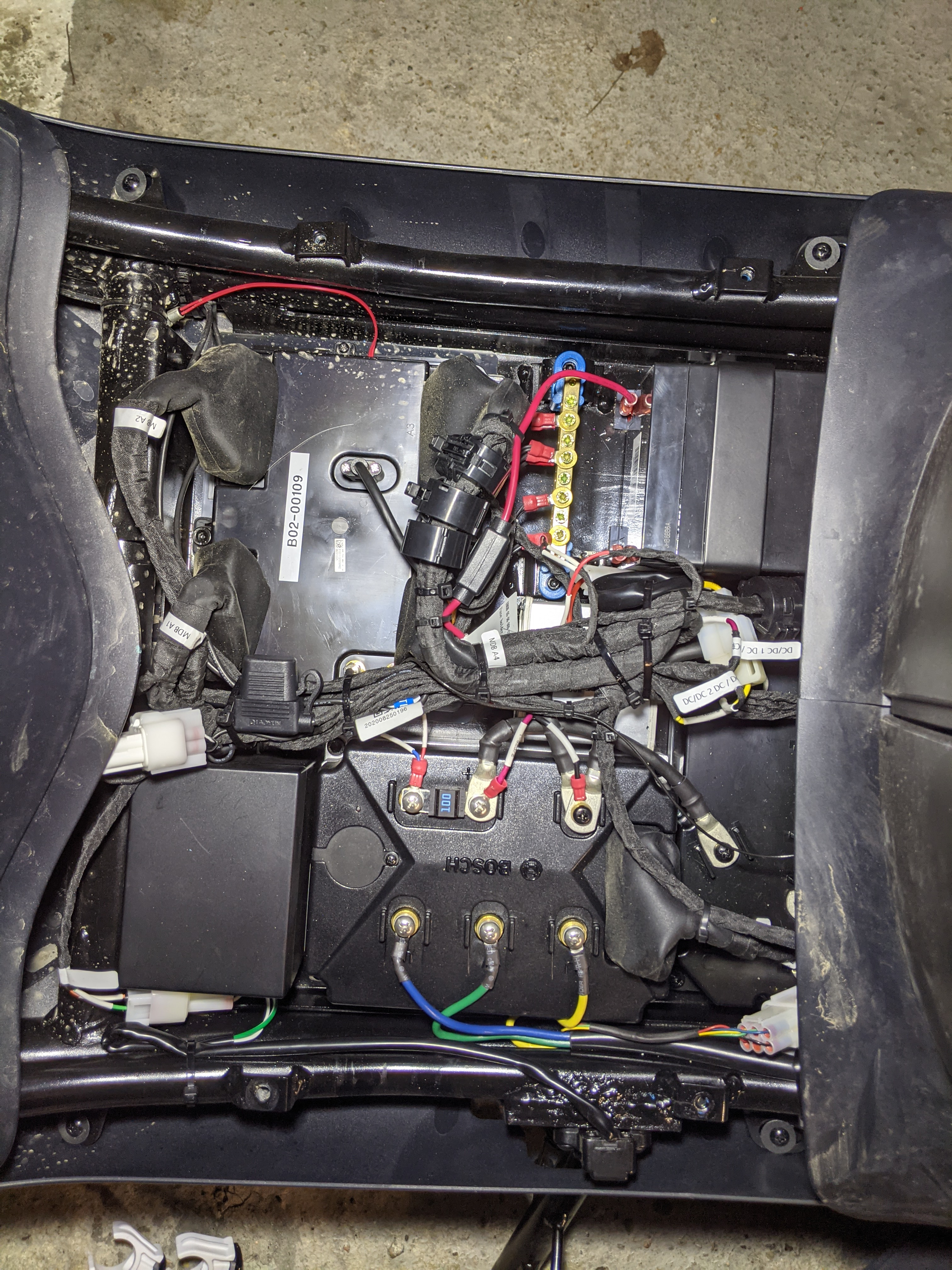

Wäre der unu ein 30 Jahre altes Gerät, dann würde ich mir das mit dem Schalter überlegen. Bist du wirklich sicher, dass du dir in ein Stück Technik aus dem Jahr 2020/21 so einen Schalter als Notlösung zulegen willst? Damit sind Gewährleistung und Garantie eigentlich weg.Randy81 hat geschrieben: So 18. Jul 2021, 18:20 Ich hatte die sitzbank ja aufgelassen und den Hauptakku rein getan und es hat sich nix getan, denk ab einen gewissen Punkt ist der interne Akku soweit runter das das System nicht mehr funktioniert um den Akku über den großen zu laden...
Das mit der Powerbank hatte ich auch überlegt aber wie schon gesagt dann hat er nur kurzfristig Strom und danach geht trotzdem nix und eine Lade Funktion für 12V Akkus haben die nicht..
Denk nen Ladegerät ist die schonende und sicherste Variante um den Internen Akku langfristig am Leben zu erhalten, hab mir schon überlegt irgendwie nen Schalter zwischen zu bauen ne art Notaus...

Wenn ich mir dadurch nen tadellos Betrieb nach 14/21 Tagen Stillstand verspreche durchaus, was bringt mir es jedes mal nach der Zeit die Kiste zerlegen zu müssen oder sogar nen kaputten Hauptakku zu haben der ständig tiefen entladen wird

anscheinend gibt es doch noch eine 2. interne Batterie. Wofür soll diese dann gut sein, wenn der Roller schon nicht mehr nach der 1. internen Batterie nicht mehr will?Randy81 hat geschrieben: So 18. Jul 2021, 18:20 Ich hatte die sitzbank ja aufgelassen und den Hauptakku rein getan und es hat sich nix getan, denk ab einen gewissen Punkt ist der interne Akku soweit runter das das System nicht mehr funktioniert um den Akku über den großen zu laden...

Die wurde beim auseinandernehmen aber von noch niemandem gefunden oder?Seba hat geschrieben: Do 22. Jul 2021, 11:50

Das bezweifle ich irgendwie. Hab da noch nix gefunden...Seba hat geschrieben: Do 22. Jul 2021, 11:50 anscheinend gibt es doch noch eine 2. interne Batterie. Wofür soll diese dann gut sein, wenn der Roller schon nicht mehr nach der 1. internen Batterie nicht mehr will?

Die sitzt vorne links, wenn man auf dem Roller sitzen würde.freelancer86 hat geschrieben: Do 22. Jul 2021, 12:06Die wurde beim auseinandernehmen aber von noch niemandem gefunden oder?Seba hat geschrieben: Do 22. Jul 2021, 11:50
