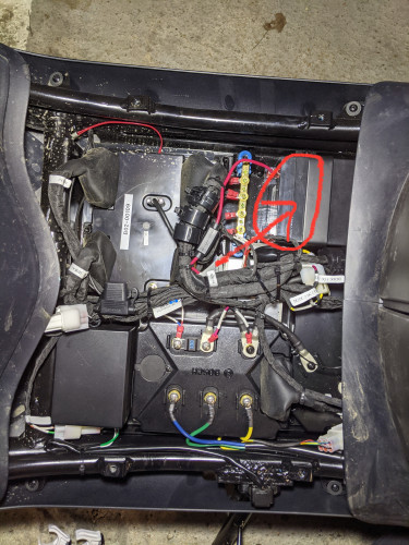

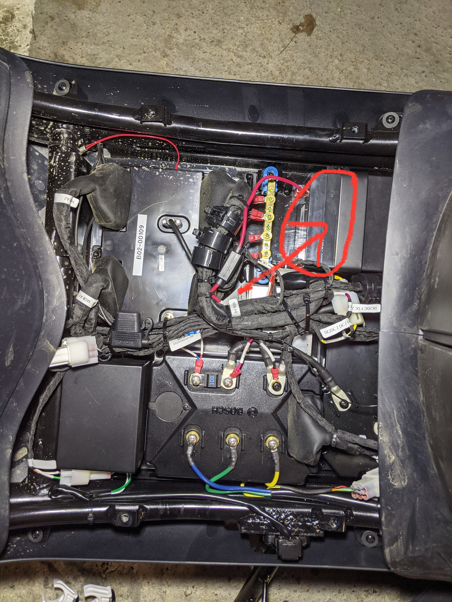

Also ich hatte auch das Problem, dass der Roller komplett leer geliefert wurde und so die Sitzbank nicht zu öffnen war um an die Akkus ranzukommen.
Der Lösungsweg war tatsächlich recht simpel. Einfach den Fußboden aufschrauben, was glaube ich nur 4 Schrauben waren. Die interne Batterie ist ein kleiner schwarzer Kasten in Richtung Hinterrad mit zwei Anschlüssen. Diese originalen Stecker habe ich abgezogen und für 2 oder 3h mein Motorradladegerät angeschlossen. Dann hatte die interne Batterie 12% und ich konnte die Sitzbank öffnen und kam an die Hauptakkus. Alles kein Hexenwerk.
Wenn man den Roller lange stehen lassen will, dann schraube ich beim nächsten mal wieder den Fußboden auf und ziehe einfach die Stecker ab und gut ist. Dann hält die Batterie auch.

Danke an „superfighter“ für das Bild, siehe Anhang. Habe dort mal die Batterie markiert
