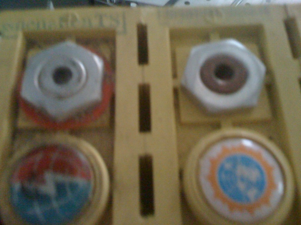

Hierbei fielen mir 3 Tauschzellen auf die nur einen Alupol haben. Der andere Pol ist zum Teil aus Messing?
Was mach ich hier mit den CU/AL-Scheiben?
Diese Zellen haben einen Winston Aufdruck.
- Beiträge: 6608
Re: Solarscooter SCP 4040 beim Tüf!
CuAl-Scheiben gehören zwischen Zellpol (Aluminium) und Kupferverbinder! ....soviel zum Thema chemische Spannungsreihe.

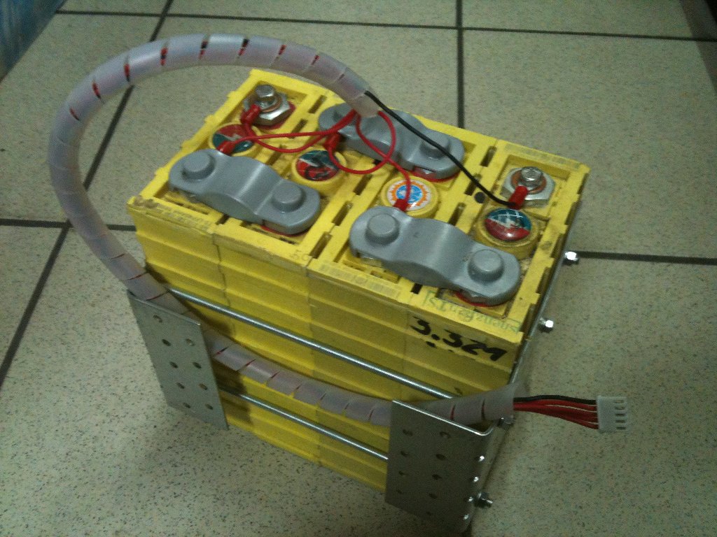

So die übrigen Zellen sind fixiert und die Kabel für die Balancer oder dem Monitor sind montiert.
Die Zellen kommen wieder in den Roller.

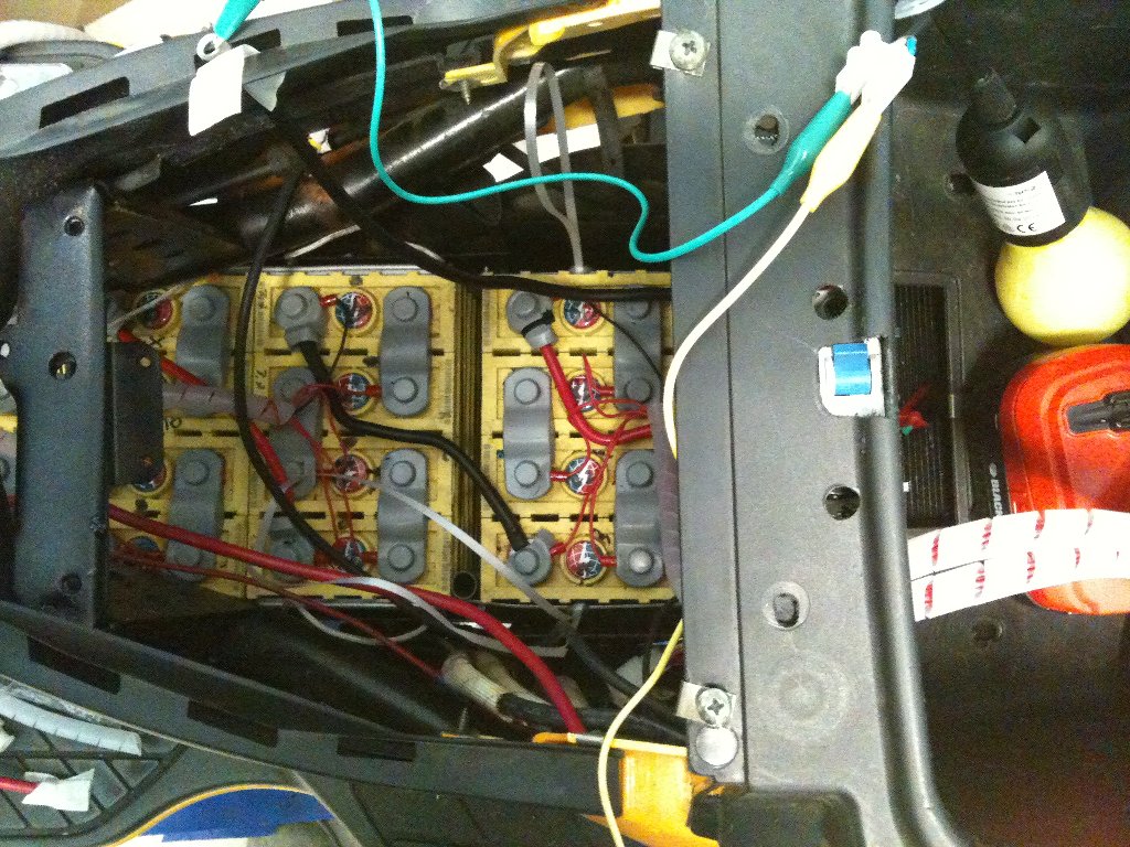

Das anfüttern mit der Softladung des Controllers hat schon mal mit 60V geklappt. Das gelbe Ei ist eine
30 Watt Glühbirne 230V. " Sie glimmt wirklich."
Jetzt müssen noch 4 Zellen für die 72V Aufrüstung Huckepack auf die unteren 20 Zellen.
Die PQ-Stecker führen für den Anschluß der Balancer ins Helmfach. dort kann auch der Monitor später
dann verwendet werden.
Den digitalen Spannungsanzeiger haben ich ebenfalls im Cockpit eingebracht.
Last not least geht es dann in diesem Monat zum TÜV.

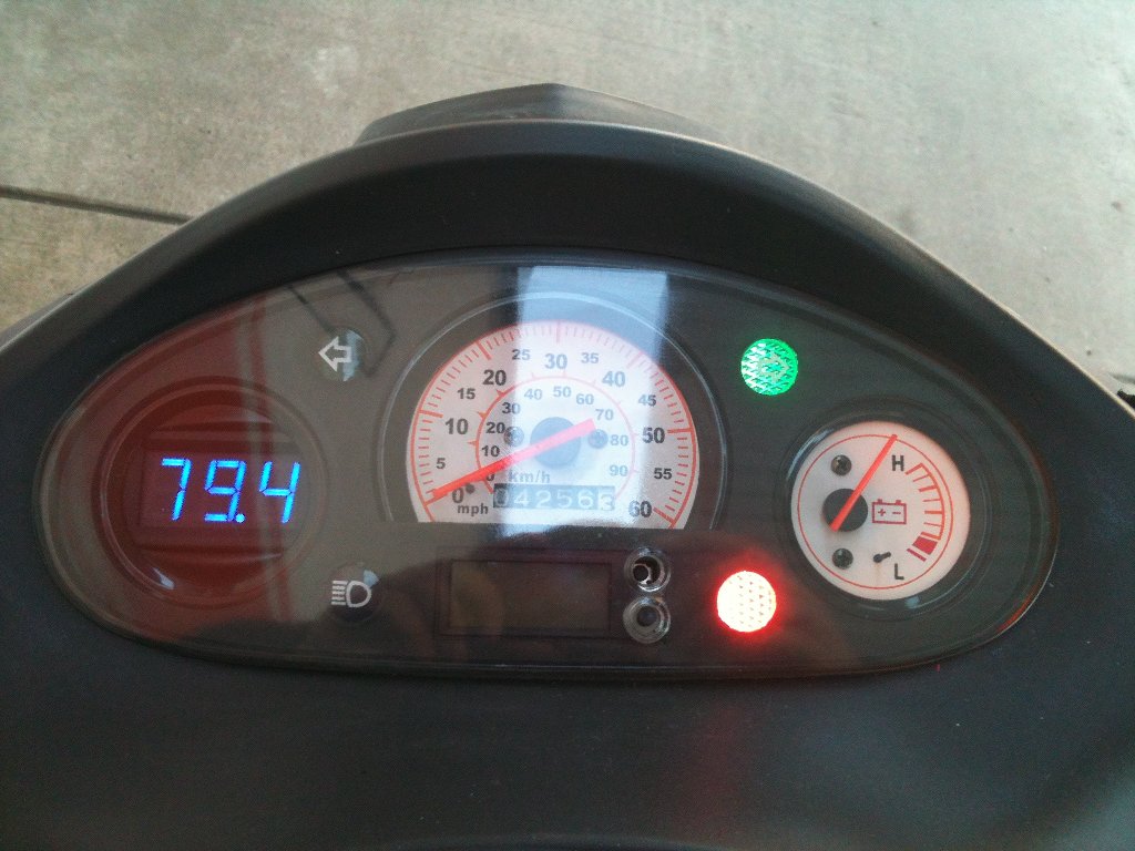

Die 79,4 Volt sind noch von der storage Ladung, also 3,3. Volt je Zelle.
Eine wirkliche Aussage über den Ladezustand der Zellen ist das so jetzt nicht.
Erst nach Aktivierung der Balancer bei 3,65 Volt sind sie dann eigentlich voll.
Die VIN bei diesem Modell ist unter dem Helmfach am Rahmenrohr rechts.
Heute werde ich eine Testfahrt machen und dann mittels Balancer und King Pan Lader aufladen.
Dann sollten dort digital 87,6 Volt ohne Last stehen.
Bei der nächsten Fahrt wird dann der Monitor die Zellspannung unter Last festhalten und an der schwächsten
Zelle wird ein Lipoblitzer als Unterspannschutz montiert.
