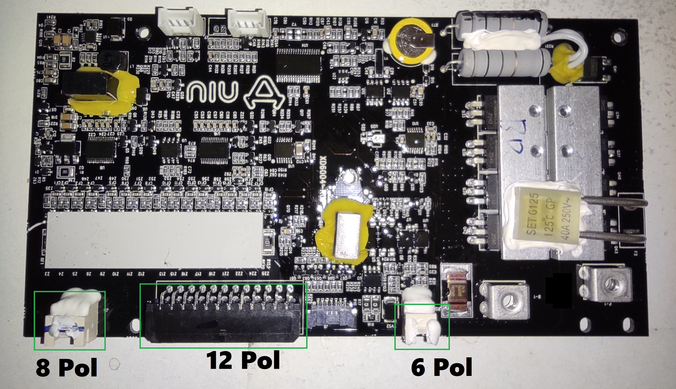

Servus miteinander,
ich hoffe, mich in Kürze auch zu den lautlosen zu gesellen, momentan fahre ich noch klimabewusst ein 2-Takt Räucherstäbchen.
Einen Niu keine Ahnung welches Modell (bj 2019) hätte ich im Angebot, der Akku ist defekt.
Es ist ziemlich sicher das es diese BMS-Platine ist.
Der Akku kam unrepariert zurück da es dem noch-Besitzer zu teuer war.
Habe mich ein wenig hier im Board umgeschaut und gelesen dass es günstige(re) China-Platinen gibt.
Aber die verlinkten wichen meist optisch ziemlich stark ab, zumindest die Stecker sind anders verteilt und es zumindest es sieht so aus als wenn die Stecker vom Akku nicht passen würden.
Ich verlinke mal ein Bild von BMS, vielleicht kann mir ja jemand sagen welches passen würde.
Der Akku hat 32ah und 60V.
Danke vorab.
Hier das Bild hoffe es ist ausreichend aussagekräftig.

Ich würde über AliExpress ( NIU-BMS von YANYANG Tech Store ) bestellen. Die BMS 16-20 S und 50 A für den NQI währe ausreichend . Die Verdrahtung BMS-Akkuzellen muß man neu machen (Löten). Also breiter Anschluß, alle Zellenspannungen. Mindestens zwei oder mehr Temperaturfühler verlegen. Zu guten Schluß der Hauptstrang, Pluspol direkt mit dem Acku und Minuspol wird aufgetrennt in Charge, Ladebuchse sowie Minuspol BMS-Acku. Das größte Problem ist das Laden der fremd BMS. Es wird mit dem Original Ladegerät nicht laufen. Habe selber ein anderes Ladegerät dafür von AliExpress für mein M+ .

bei einem 32 Ah-NIU-Akku könnte es aber auch ein Akku der M-Serie sein (M1pro), mit Nominal 50 bzw. 48 Volt und Ladespannung 58,8 Volt.
Dann müsste das BMS für 14s sein.
Ist es tatsächlich ein N-Serien-Akku mit 17s und nominal 60 Volt und Ladung bis 71,4 Volt?
Deren Akkus sind eigentlich 26Ah, 29Ah oder 35Ah groß.
Hier gibt es Ersatz-BMS für beide Typen:
https://de.aliexpress.com/item/10050022 ... 170cd545-2

Danke für eure Antworten.
ok ich meld mich sobald ich kann.
PS: Hab den Thread gefunden und aufgesaugt.
Kann man auch ein originales Ersatzteil bestellen oder läuft das nur über einschicken lassen?
Denke wenn man es selber "einbaut" bzw. eig. nur dransteckt wird es ja nicht so wahnsinnig teuer werden?
Scheint ja doch ein paar Probleme z.B. beim Laden zwischen China BMS und Orig. Charger zu geben so wie ich es verstanden habe, daher wäre ein orginal BMS vielleicht sinnvoller.

Oh ja stimmt es ist 29Ah. Sorry.didithekid hat geschrieben: Mo 26. Jul 2021, 22:42 Deren Akkus sind eigentlich 26Ah, 29Ah oder 35Ah groß.

Stolze Preise.didithekid hat geschrieben: Mo 26. Jul 2021, 22:42 Hallo,

Viel billiger ist das Original aber auch nicht:
https://de.aliexpress.com/item/10050047 ... ry_from%3A
