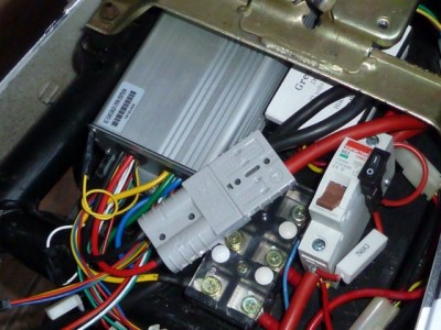

Wenn der Controller von 0 auf 48V (52-53 nach der Ladung) befeuert wurde könnte das sein.
Also immer den Controller über einen Widerstand anfüttern.
Vielleicht hat STW dazu eine Idee? Vergesse ich auch oft.
- Beiträge: 20404
Re: Sprinter 60: Elektromotor von Bausatz raucht ab
Das ist doch die Sache mit der 230V Glühlampe, so man noch eine hat. Die bei einem Pol zwischenreinhalten beim Controller an Batterie Anschließen, dann glimmt die kurz auf, und nach ein paar Sekunden sind die Eingangskondensatoren geladen und man kann die Lampe rausnehmen und den Controlleranschluss vollziehen, ohne dass es einen Ladeschlag tut. Ich habe mir dazu eine Lampenfassung im Baumarkt gekauft und zwei kurze Strippen rangemacht mit 4mm Bananensteckern an den Enden. Funktioniert bestens.

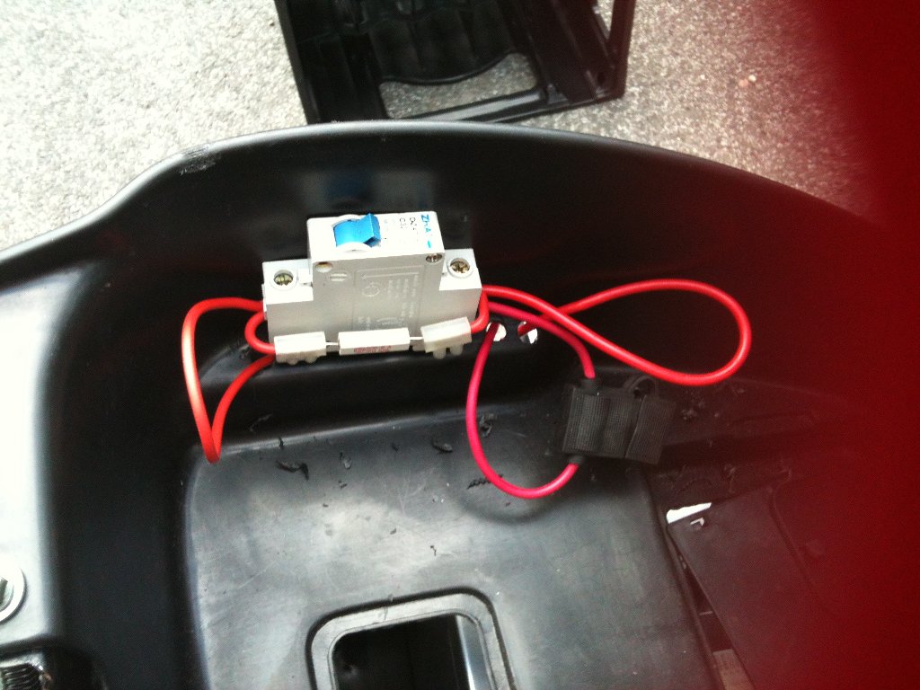

0der so......

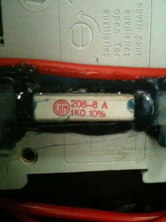

Dadadadahhhh
Mit Heiskleber an die HS fixiert

Irgendwie mag ich diese fest verdrahtete Variante nicht, da es so nicht mehr möglich ist, durch Umlegen des Automaten den Hautpstromkreis Spannungsfrei zu kriegen. Mit so einem fest installierten Parallelwiderstand kriegt man den Hauptstromkreis nur Stromarm, was zwar gegen Durchschmoren wirksam ist, aber nicht gegen eine elektrischen Schlag. Zumindest meine 78V rum wären schon recht ungesund...

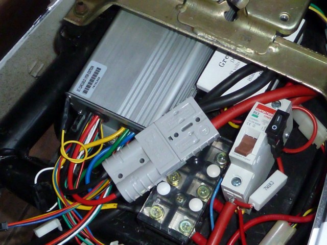

.....könnte dann so aussehen:
Widerstand: 1kOhm, 10W
Das liebe ich so an diesem Forum. Da kommt manchmal noch der i-Punkt rüber.
Sehr gute Umsetzung.
