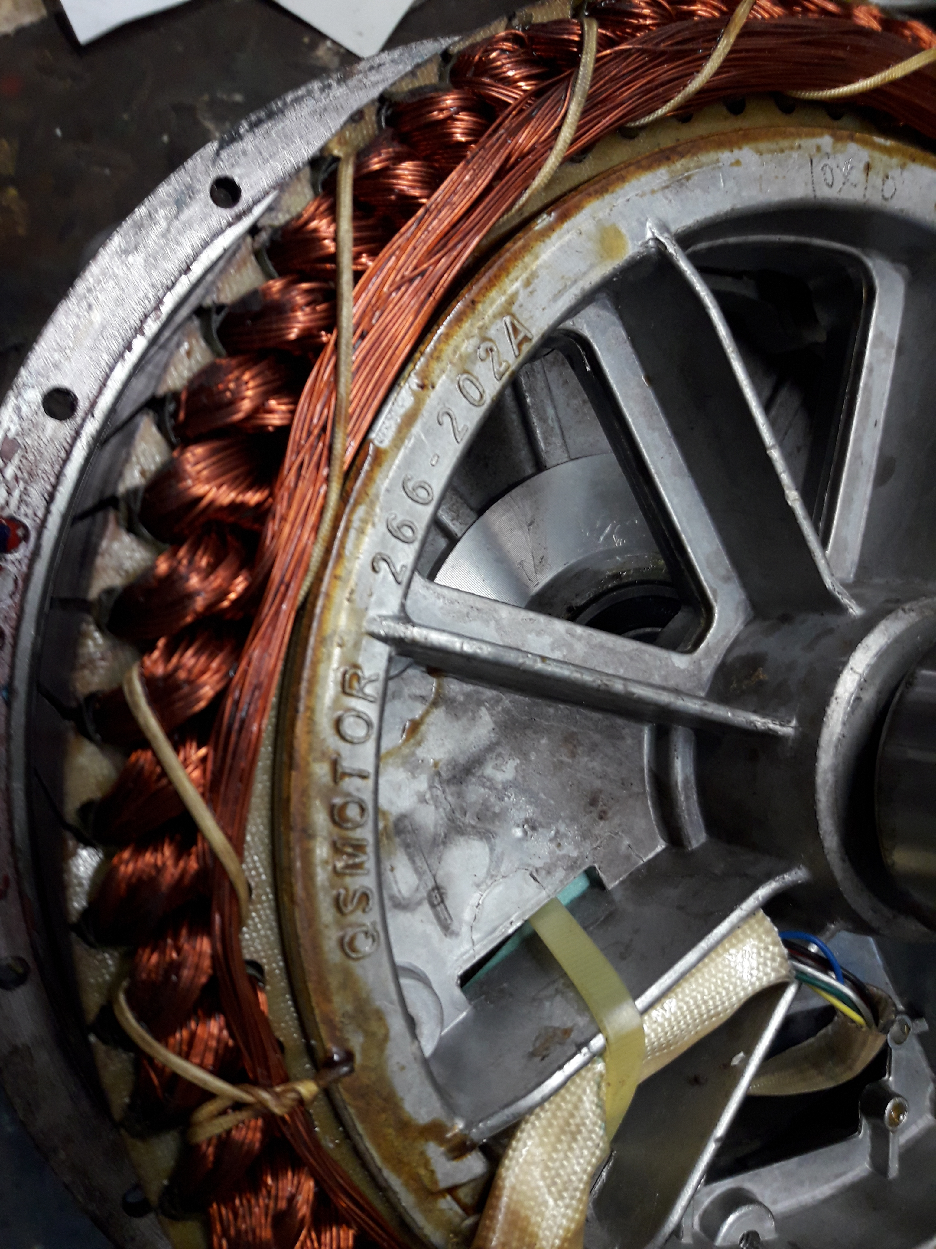

Hast du Bilder vom innenleben gemacht?
Am besten mit einem Metermaß drauf, eventuell kann man die ja mal zum vergleichen gebrauchen.

Ein Bild vom Stator mit den Wicklungen wäre noch interresant , zudem noch der Querschnitt der Wicklung und der Zuleitung.
- Beiträge: 6531
Re: Jupiter Magneten im Motor durchgerutscht/Hallsensoren kaputt
Ein 8.000W Motor hat bei QS immer 16mm². QS hat 2 Arten Motoren WP und die andere Sorte im Programm z. B. mit 15Windungen pro Statorarm oder nur 2 oder 3 Turns. Bei Neukauf nähme ich eine V4 Version: https://de.aliexpress.com/item/10050030 ... 1011XDqRD3
