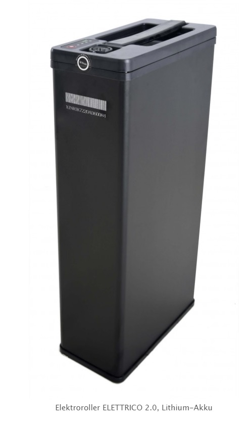

Der Futura Roller gehört nun mir. Hab es heute nochmal probiert. 5 Sekunden Reaktion und dann Wieder aus.
Was mir aufgefallen ist: Der Akku blinkt komplett mit allen 4 Lampen (rot grün grün grün) 3x Ist das Normal qenn man auf die Taste zur Akkuprüfung drückt ?

Da blinkt nix, aber ich weis ja nicht, ob du den gleichen Typ von Akku hast.ManRene hat geschrieben: Do 29. Jul 2021, 21:07

Beim Akku für den Classico Li (72V/20Ah) blinkt nix. Wenn man da (bei voll geladenem Akku) auf die Akku-Test Taste drückt, leuchten alle 4 LED's ca. 12 Sekunden und gehen dann wieder aus.ManRene hat geschrieben: Do 29. Jul 2021, 21:07 ...
Aber das "Blinken" könnte für den 60V/20Ah Elettrico Akku normal sein (ist ja nicht baugleich)... müsste halt mal ein Elettrico-Fahrer checken.

Nach Ersatzteilliste hat der Elektriko li 2.0 den Gleichen Akku wie mein Hawk.
Der Elektrico LG-LI hat ähnliche Akkus mit anderen Griffen aber dem gleichen Anschluß könnte sich natürlich anders verhalten.
Ich würde mich hier an den Support von Futura wenden, wenn das BMS (so vorhanden) einen Fehlercode ausgibt, sollte Futura den kennen.
Die Anzahl der Blinksignale gibt dann etwaig Aufschluß über das Problem.

Wenn das auch im ausgebauten Zustand passiert, also ohne Verbindung zu Ladegerät und Roller, wäre mein erster Kandidat auch das BMS bzw. ein Bauteil in der Umgebung (defekter Temperatursensor, fehlerhafte Verkabelung zwischen Zellen und BMS-Platine, evtl. auch eine defekte Akkuzelle). Und da würde ich jetzt am ehesten den Importeur Futura als mögliche Anlaufstelle sehen.ManRene hat geschrieben: Do 29. Jul 2021, 21:07 Was mir aufgefallen ist: Der Akku blinkt komplett mit allen 4 Lampen (rot grün grün grün) 3x Ist das Normal qenn man auf die Taste zur Akkuprüfung drückt ?

???Prinz_von_Sinnen hat geschrieben: Do 29. Jul 2021, 22:38 Nach Ersatzteilliste hat der Elektriko li 2.0 den Gleichen Akku wie mein Hawk...
Der Elettrico LI 2.0 hat einen 8kg schweren 60V/20Ah Akku mit geklapptem Metallgriff und der Hawk 2.0 hat 9kg schweren 72V/20Ah Akku mit Plastik-Griff.
Darüber hinaus unterscheidet sich auch die Bauform.

Ich meinte die Bauform.
Die Vorgängerversion hatte den Metallgriff (der auch besser ist)
