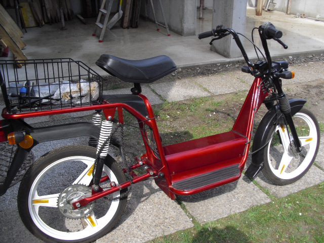

Hallo,brauche eure Hilfe.
Habe vor zwei Jahren ein Mofa ohne E-Motor und Regler bekommen,leider hat das Mofa keine Firmen und Typenbezeichnung nur eine Fahrgestellnummer ist eingestanzt.
Der Vorbesitzer kann mir auch keine Informationen über das Mofa sagen da er es auch nur so bekommen hat.
Möchte einen 1000 Watt-Motor einbauen usw.
Vielleicht kann mir jemand helfen.
Walter
Ein Bild von Mofa hänge ich an.
Walter

Sieht sehr schön aus..
aber so eins habe ich noch nie gesehen...
gibt es zumindestens auf den Felgen einen Hersteller?

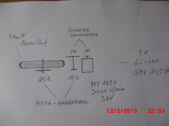

Genau den Motor habe ich für das Mofa gekauft er hat aber 3000 U/min
Regler und 2 Akkus habe ich auch schon.
Nur mit der Übersetzung bin ich noch nicht sicher das Mofa braucht nur ca. 25-30 km/h laufen.
Was meinst du mit der Übersetzung die ich mir ausgedacht habe.
Von Motor 11 Z - 44 Z Untersetzung 12 Z - Hinterrad 45 Zähne

um was zur Untersetzung zu sagen wäre die Drehzahl des Motors bei Nennlast und der Radumfang interessant

Eine einstufige Untersetzung ist eine echte Herausforderung..
Angenommen der Raddurchmesser ist 50cm..
dann ist U ~ 1,57
N @ 30 Kmh ~ 318U
I ~ 9,43
z~ 95Z : 10Z
So was habe ich schon merhmals erfolgreich umgesetzt.

Dein Mofa wird rechnerisch 19,2 Km/h fahren. Die Theorie ist das Du 312 U/min am Rad brauchst als ca 9,6:1 als Unterstzung. Ich würde auch auf die zwischenübersetzung verzichten aufgrund der Verluste. Am Anfang der Schwinge ist genug Luft. Für den Motor gibt es doch Ritzel mit ner relativ feinen "Verzahnung" schau mal obs da was gibt mit gut 3cm Durchmesser. Das hintere Kettenrad könnte man dann lasern lassen (hätte jemand dafür) auf die gewünschte Größe. Das vordere darf auch nicht zu klein wegen der Verluste und dem Verschleiß von Kette und Ritzel (Anzahl der Kraftübertragenden Zähne). Jetzt wieder zu Dir

die 20 Km/h genügen mir vorerst da ich ja nur im Dorf (Steigungen und 85 kg) herumfahren möchte.
Ein kleines 2 Gang-Getriebe wäre super da könnte ich auch schneller fahren,gibt es so was ?
Brauche ich für mein Vorhaben mit der Übersetzung einen Freilauf ?
lg Walter
