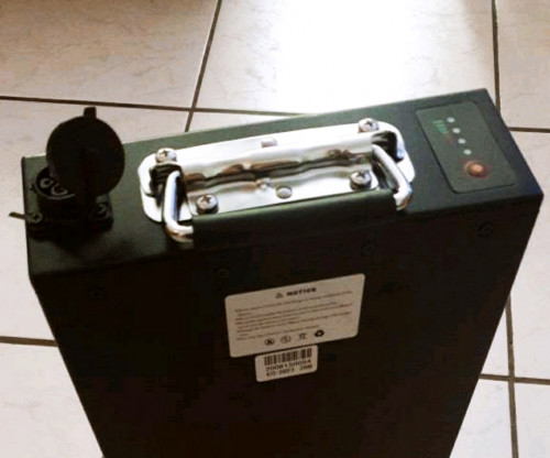

ich trage ich mit dem Gedanken einen zweitakku (Sunra Li-ion, 72V/20Ah, s. Bild) für meinen eRoller zu kaufen um die Reichweite zu erhöhen. Abmessungen und technische Daten passen, allerdings hat der Akku einen mehrpoligen runden Stecker, mein eRoller einen Anderson Stecker. Ist es technisch ohne größere Probleme (für einen Laien) machbar den Stecker zu wechseln und wenn ja was müsste ich dafür beachten? Anschlussfrage, kann ich das Ladegerät meines Hawk Li 3000 weiterhin nutzen wenn die Kerndaten 72V/20ah passen? Oder gibt es hier noch Fallstricke bez. BMS oder ähnliches die es zu beachten gibt?
Würde mich über eine Einschätzung von erfahrenen Forianern sehr freuen. Danke!
Tobias

ich würde schauen, dass ich das passende Gegenstück zu dem Stecker am Akku finde und mir ein kurzes Adapter-Kabel mit Anderson Stecker bauen... min 6mm^2

Polung beachten. Sonst gibt's am Ende ein ziemliches Gewitter wenn das bms pennt.

! Ist also 2polig demnach.Der Akku auf dem Bild passt für meinen Classico Li übrigens...ist Chogori Steckersystem.Würde einfaches parallel schalten ohne Schäden funktionieren ? Denn ich denke auch über einen Zusatzakku nach,die Ladebuchse im Rollerfach hat nur zwei Kabel (+/-).Oder sind dort wegen BMS die 84 V erforderlich ?

die 72 Volt sind die Nennspannung, voll Geladen hast du etwa 84 Volt, leer Bei etwa 63 Volt.
ein Akku 18650 hat voll 4,2 Volt, und ne Schlussspannung von etwa 3 Volt. je Nachdem, wann das BMS zu macht.
Davon sind 20 Stück in Reihe gebaut im Akku, und ich glaube davon wiederum 8 Parallel (bin nicht sicher)
ergibt 20 x 4,2 Volt = 84 Volt.

Kann man irgendwo ein Adapterkabel oder Adapterstecker kaufen ?

die runden Stecker gibt es in Asien, die Andersen Buchsen, kannst du hier überall bekommen.
du könntest dir das Batteriekabel, etwa vom Hawk 2.0 als Ersatzteil besorgen, und mit einer Anderson Buchse verbinden.

bei den neuen Akkus mit dem Chogori 2 1 5 Stecker:
http://www.chogori-tech.com/batteryconn ... 9-206.html
wird bei enigen Roller-Herstellern die Akku-Buchse und das BMS zum "Aufschließen" benutzt.
Ob SUNRA das auch so verschaltet hat, weiß ich nicht.
Jedenfalls gibt es in diesen Fahrzeugen einen dünnen Pin in der Buchse der vom Gegenstecker des Ladegerätes (mit Brücke) oder vom Gegenstecker des Rollers (dann geschaltet über das Zündschloss) auf Batterie-Plus gebracht wird und damit das Akku-BMS zur Freigabe der Hauptstromleitung Minus animiert.
Wenn also der Einfache Weg der Verbindung der zwei dicken Chogori-Pole mit den Anderson-Polen nicht funktioniert, könnte das daran Schuld sein.
