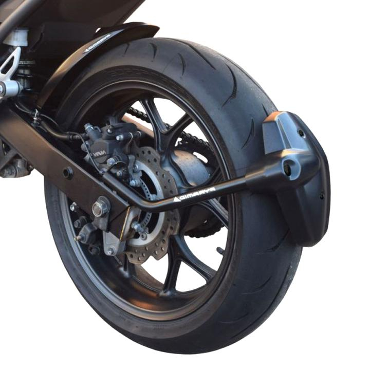

Sorry aber das teil ist leider sowas von hässlich und meiner meinung nach auch unnötig lang. Denke punktueller wasserabfang würde auch genügen. Sowas hier halt:
Ich denke auch nicht das das schutzblech für zahnriemen reissen zuständig ist. evtl wohl eher das hinterrad zu stark nach hinten, also riemen zu stramm, zu stark gespannt ?
