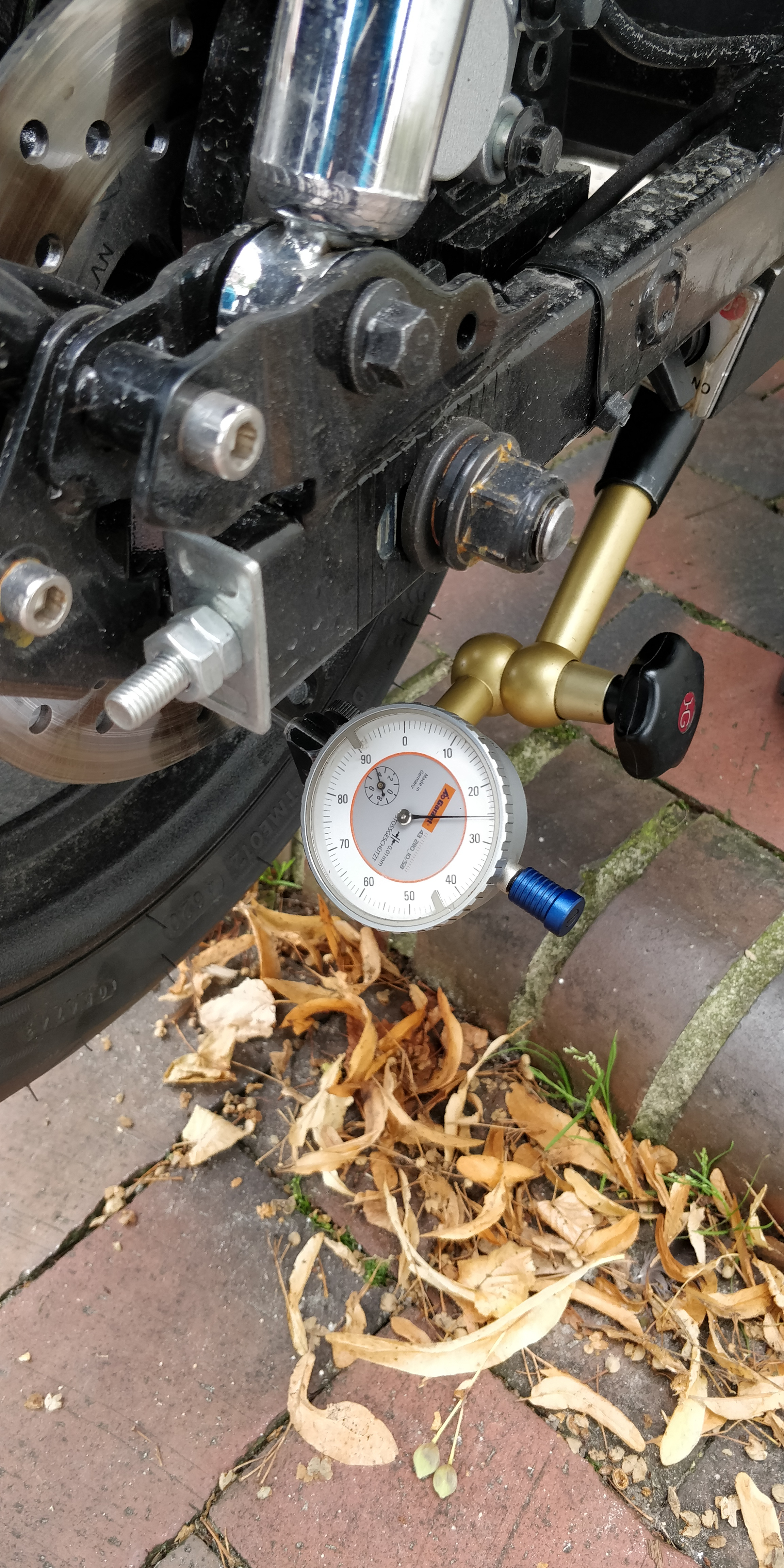

ich habe heute die Toleranzen für den Seitenschlag erhalten.
Toleranzen: Hinweis! Max. zulässiger Seitenschlag im eingebau- ten Zustand 0,060 bis 0,090 mm (Richtwert)!
Ich habe heute mit einer Messuhr meine Scheiben gemessen und
festgestellt das die vordere 0,23mm und die Hintere 0,25mm Seitenschlag hat.
Der Händler weigerte sich bis zuletzt irgendwelche Mängel anzuerkennen. Erst mit benachrichtigung meines Anwalts besserte sich sein Verhalten.
Mal sehen wie Lange ich warten muss.
Ich denke Horwin bekommt viele Reklamationen und muss evtl. einen neuen Produzenten oder Materialzulieferer finden, also kann es gut sein das es noch eine Weile dauert.
