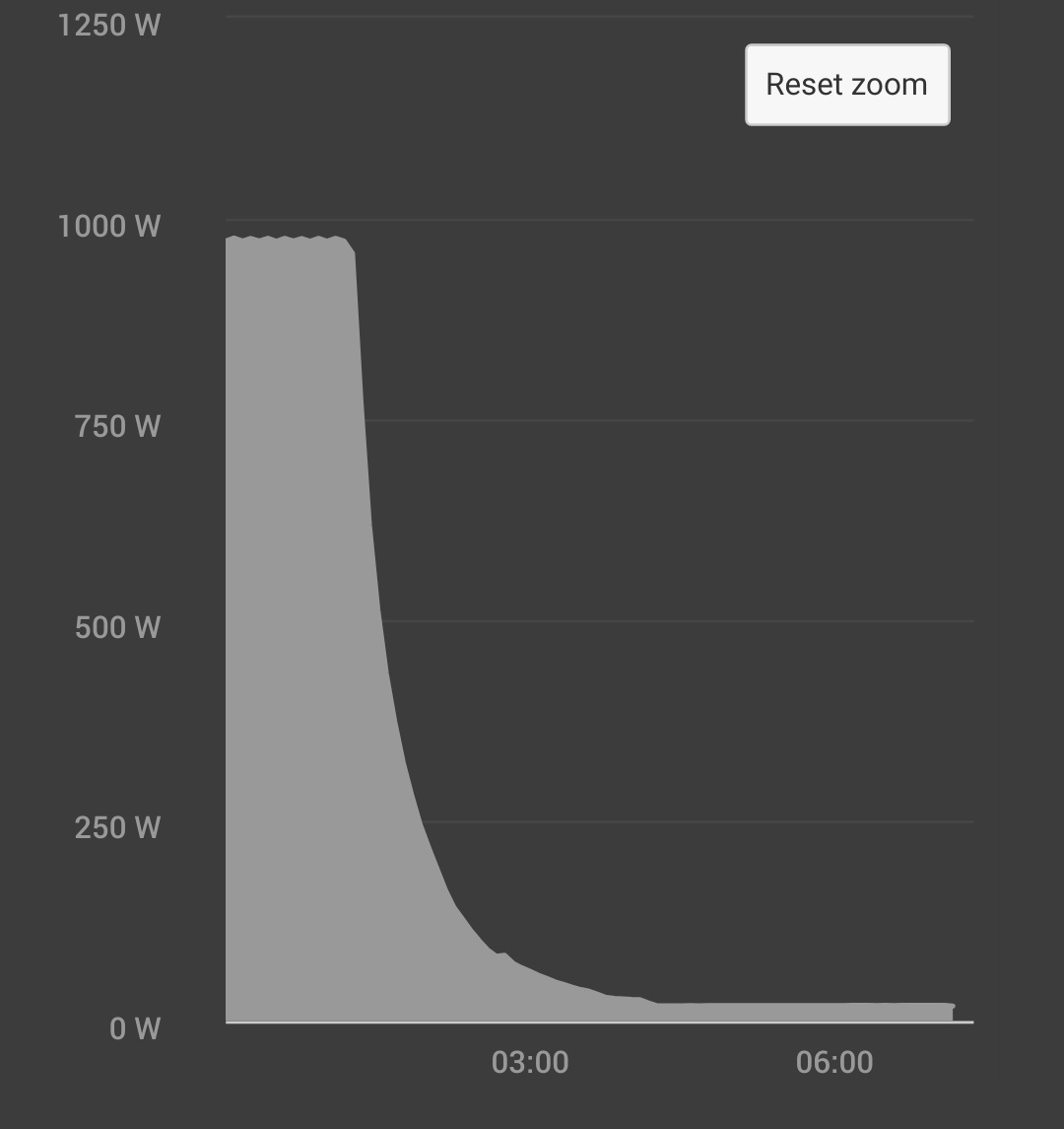

Re: wenn 100% geladen – wann sollte das Niu Ladegerät abschalten / grüne Leuchte
Jupp, einfach mal ne Nacht dran lassen.
Die Ladekurve sieht am Ende so aus: (MQI GT, 2 Akkus gleichzeitig)
