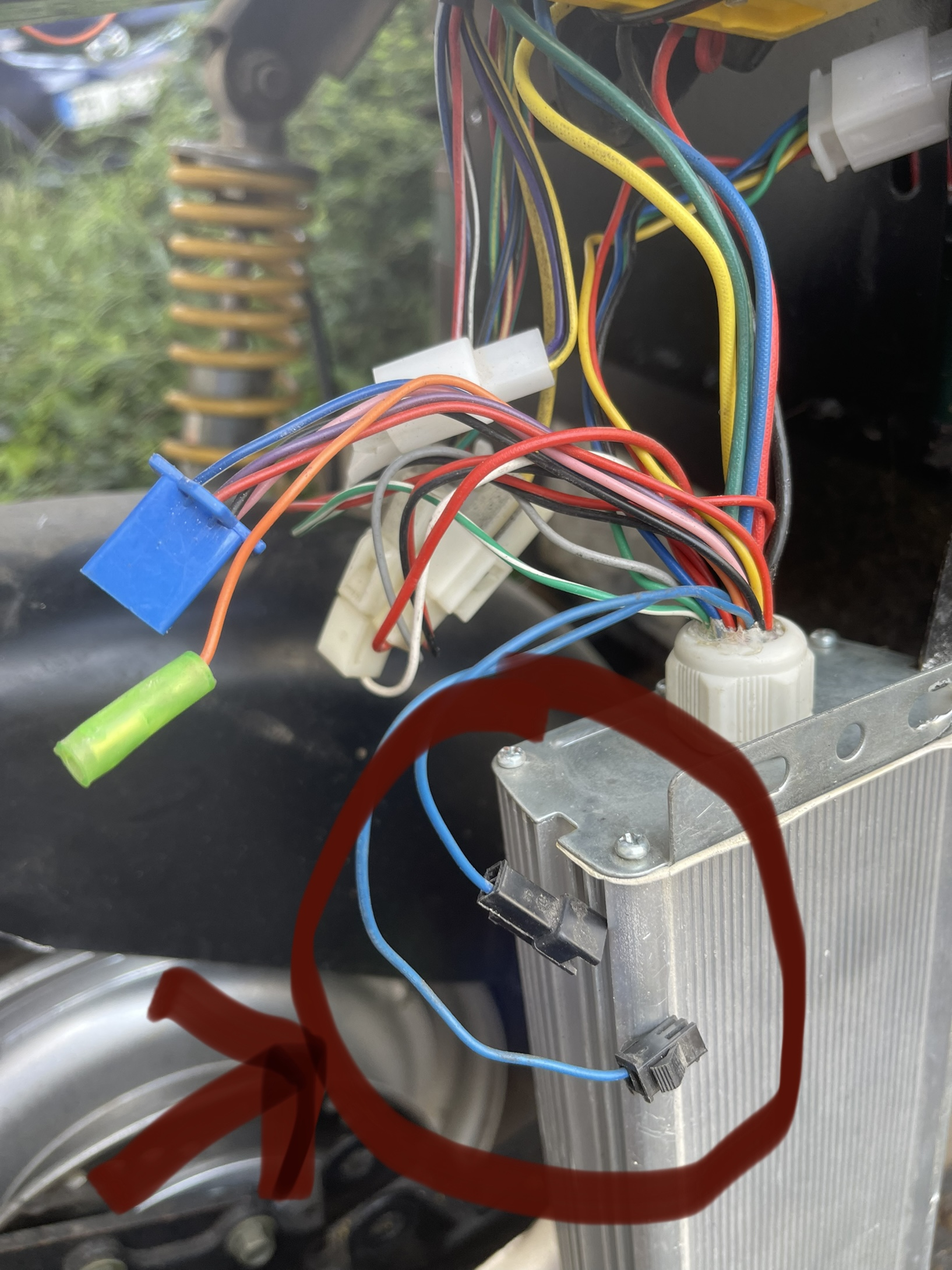

Da ein hinterer Federbein nicht mehr gut aussieht habe ich den vorhin etwas zerlegt um an das Federbein zu kommen damit ich alles ausmessen kann um neue zu bestellen.
Dabei ist mir aufgefallen das ein Stecker auseinander ist
Beide sind blau und die Stecker passen genau zusammen.
Leider steht auf dem Controller nichts drauf keine Bezeichnung keine Zahlen einfach nichts.

dass nicht alle Stecker belegt sind, kommt häufiger vor. Es ist aber natürlich ein ziemliches Suchspiel herauszufinden,
welcher Stecker, welche Funktion hat. Oft sind die einzelnen schwarzen Stecker die, mit denen offen 45km/h und MOFA 25km/h umgesteckt wird.
Aber schwer zu sagen, ob das hier auch so ist. Kann auch Self-Lerning sein. Manche Controller haben mehrere Fahrstufen und dieser 3-Speed-Stecker nicht eingesteckt, kann dann auch die kleinere Geschwindigkeit bewirken.
Hier ein Beispiel, was es an Steckern geben kann:
https://de.aliexpress.com/item/32994799 ... 014107"%7D
Hauptgrund von Langsamkeit bei älteren Blei-Akkus ist aber oft, der starke Einbruch der Akku-Spannung unter Last, der auch von vergammelten Pol-Anschlüssen kommen kann.

Moin,hast du am Gasgriff noch eine 3 Wippe?
Normal ist bei der Art von Kabel zusammen die Mofastufe, aber probieren kann man ja Mal.

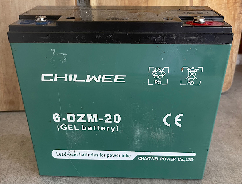

So habe jetzt eine ausgebaut.
Das wird ja ein teurer Spaß. 8 x 55€ sind 440€
Jetzt habe ich noch 2 Fragen:
1. Wie kann ich es messen ob die Akkus wirklich nicht mehr gut sind?
Der Vorbesitzer ist verstorben und die Frau weiß nicht ob und wann die erneuert wurden. Es steht auch kein Datum auf den Akkus.
2. Ich könnte doch auch 4 größere Einbauen anstatt 8 Stück
4x 30Ah anstatt 8x 20Ah das die Reichweite sich verkürzt ist mir klar aber wenn ich es ca ausrechne
Ich hoffe es kommt so ca. hin.
Mal angenommen Reichweite 60-80km soll er weit fahren
Nehmen wir mal an 70 km = 70km :4 = 17,5 diese x 3 sind 52,5 km
Würde mir Dicke reichen.
Akkus würde ohne Mühe rein müsste sogar was ändern weil die kleiner sind das wäre aber
Kein Problem
Danke

4 x solche wäre doch möglich oder

Wenn die Bleibatterien ohnehin getauscht werden müssen, wäre doch eine Überlegung, statt dessen gleich Lithium-Batterien zu nehmen …
