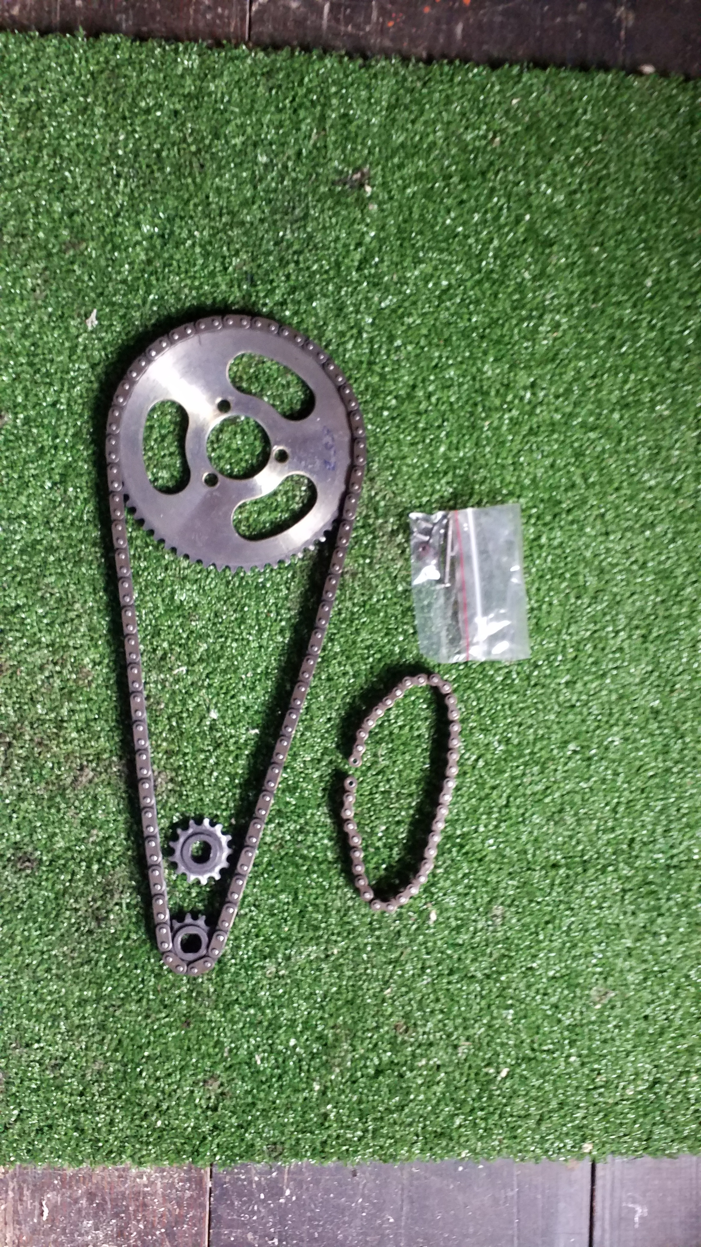

Ich habe in der Ersatzteilekiste von meinem Mach1 noch was gebrauchtes für dich gefunden.
Für wenig Geld würde ich dir alles verkaufen.
