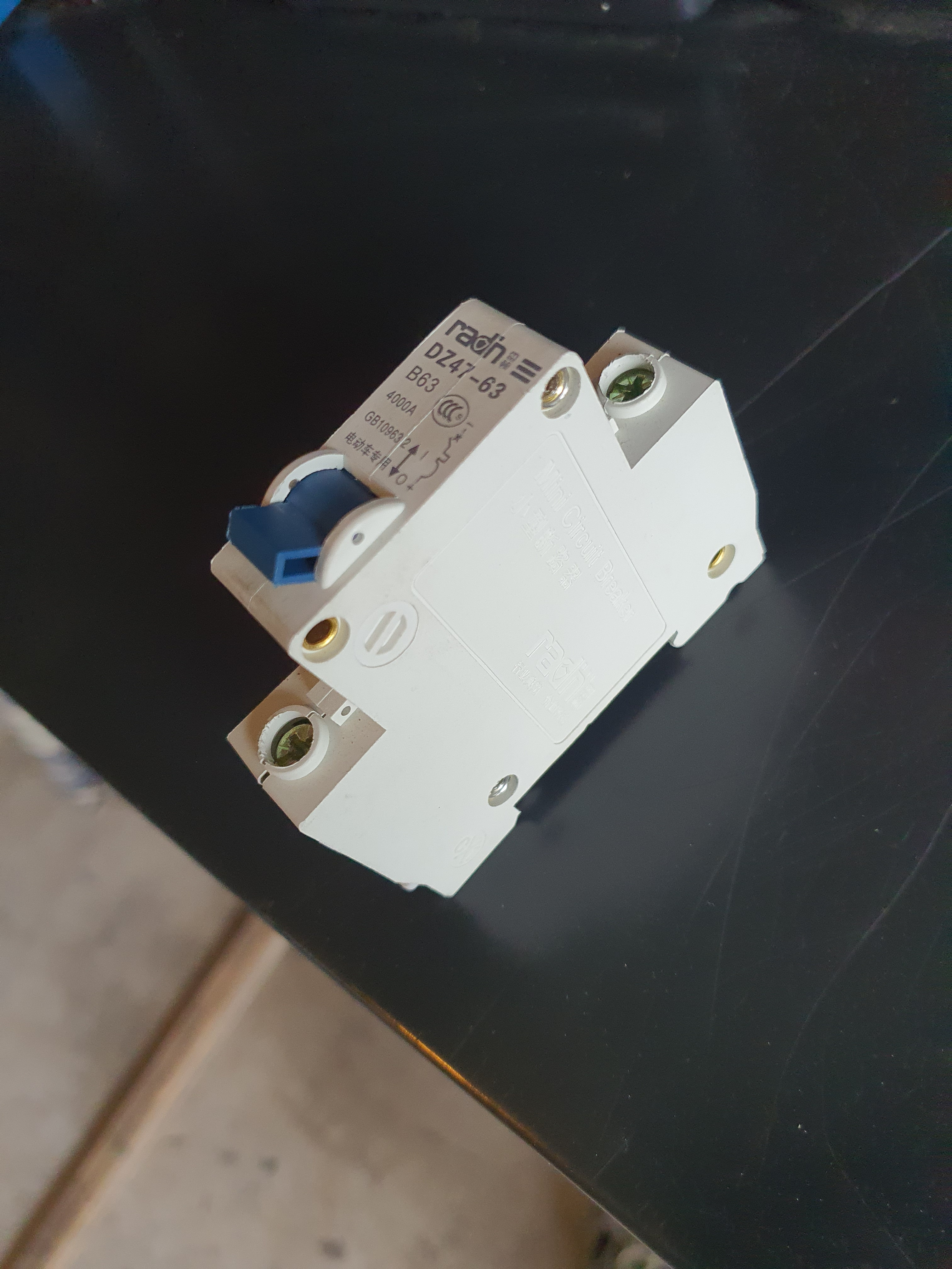

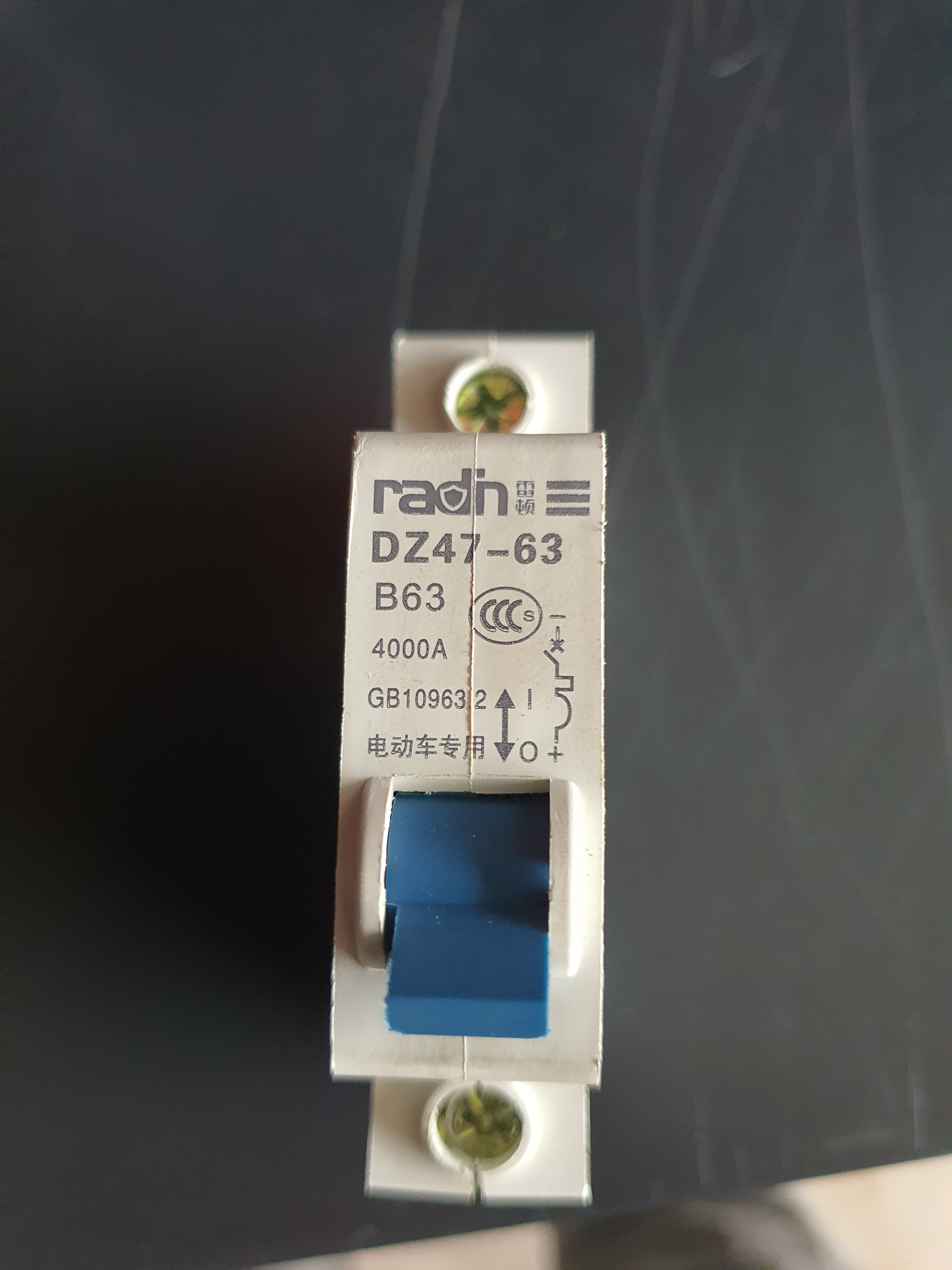

Gerhardmtk
- Beiträge: 24
- Registriert: Di 20. Okt 2020, 09:55
- Roller: Xinri, Sunra Type: LMJR
- PLZ: 83224
- Wohnort: Grassau
- Tätigkeit: Finanzwirt, Rentner im Nebenjob
Re: Akku
Hi, es war eine 4000 A verbaut.
(siehe Foto)
Habe ich getauscht in eine 6000 A.
Leider hat das nichts gebracht.
Bei erhöhtem Stromfluss schaltet die Sich. aus, das heisst, ich muss den Kipphebel aus und wieder anmachen.
Dann läuft der Roller wieder...
Bis zum nächsten Stillstand
Gerhard
(siehe Foto)
Gerhard
- Beiträge: 6594
Re: Akku
Die 4.000A beziehen sich auf Bemessungsschaltvermögen. Ist nur bei 230/400V Wechselstrom interessant. Der gezeigte Sicherungsautomat ist für 63A und B Charakteristik. Ich hätte C-Charakteristik gewählt - löst etwas später aus.
Ich vermute, dass du einen stärkeren Controller eingebaut hast?
