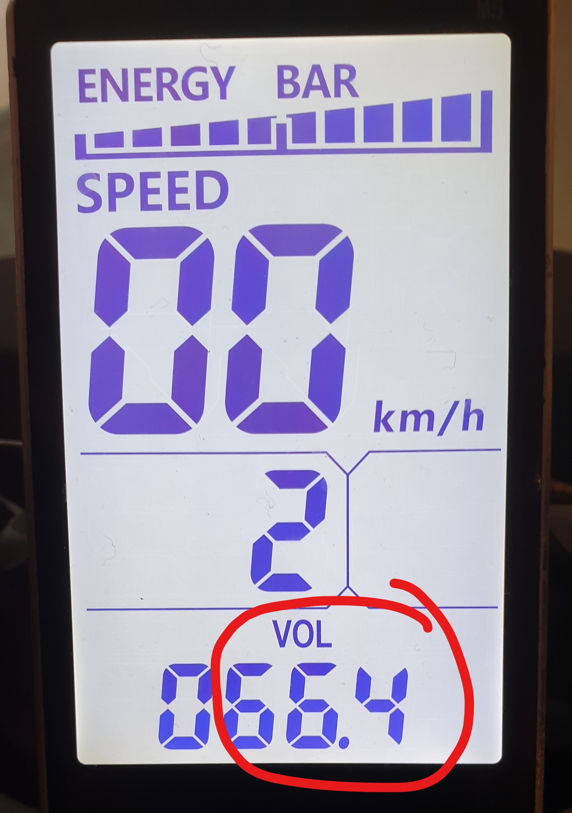

Ich arbeite also im voll geladenen Zustand immer ab 66.5Volt (nicht 60V!!!). CutOffVoltage liegt bei 52Volt (da wäre Schluss, sonst Tiefenentladung). Das BMS reguliert das. Die Geschwindigkeit fällt bei abnehmender Spannung. Evtl. verzögert sich der Spannungsabfall durch mehr Ah? Weiß nicht ob es darauf einen Einfluss hat. Habe ich so nicht getestet.

Okay, wie auch immer. Gib mir mal bitte einen Tipp wo ich wie ich die tatsächliche Leistung messe? An den Motoren oder Controller? Kann Multimeter anbieten über Widerstand, Gleichstrom oder Spannung. Wohl direkt an der gelben Box (zwischen Controller und Motor) über die dort anliegende Spannung und Stromstärke mit 100% Akku? Ich habe anderweitig keinen Akku mit 72V, daher kann ich eine noch höhere Spannung gar nicht provozieren.

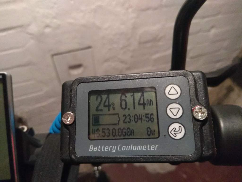

gut spaß beiseite, ja die leistungsmessung...die frage ist möchtest du da gleich ein system einsetzen/einbauen auch für die zukünftige kontrolle der werte oder jetzt nur kurzfristig zur reinen messung ? weil folgendes, Harry kann dir das auch bestätigen, weil wenn du auch zukünftig die werte deines scooters im detail wissen möchtest wäre ein coulometer eine gute idee. damit kannst du die ladezustände des akkus genau überwachen, es zeigt dir an was raus und rein geht. es zeigt aber genauso die wattzahl an, die amperos die gerade gezogen werden und die voltzahl. genau das die Ampers die das system zieht finde ich interessant. du drehst am gasgriff und dir wird angezeigt wieviel ampers gerade unter vollast aus dem akku gezogen werden. daran kannst dann auch sehr gut abschätzen ob dein system mit den verbauten komponenten auch das leistet was es soll oder weniger oder mehr. genauso kannst du bei veränderungen des systems sehen ob und wie sich was verändert hat. wie gesagt das alles mit dem coulometer als akkuanzeige/leistungsanzeige. das coulometer schleifst du zwischen akku und controller ein. das wäre dann eine dauerlösung zur überwachung der werte. oder du nimmst ein amperemeter und schleifst das vor den motor ein, dann hast nur direkt die werte des motors was der alleine zieht. mit dem multimeter zum kurzzeitigen testen geht es auch. da könntest zum testen an den gelben block gehen.
Die idee für das coulometer stammt von Harry und war echt klasse das er das hier im forum vorgestellt hat, so hat man realistisch die interessantesten werte immer zur verfügung. du gibst in das gerät deine akkugröße in Ah ein, sagst dem gerät welche ladeschlußspannung und die cutoff spannung und dann zeigt es dir die werte an die es misst. damit kannst auch sehr gut ablesen wenn der akku mal faxen macht und kannst überprüfen ob er noch die kapazität hat die er haben sollte, denn man sieht ja auch beim laden was in den akku gedrückt wird.

forcaman hat es schon sehr gut beschrieben, nur wenn du mit einem Ampermeter den Strom der einzelnen Motoren messen willst, musst du auch den Strom zwischen Akku und Controller abgreifen.
Direkt zum Moter funktioniert nicht, da der Controller ein Drehfeld erzeugt und die drei Phasen zum Moter nacheinander geschaltet werden.
Mit den Nennwerten zu rechnen bringt dich nicht wirklich weiter. Das Ohmsche-Gesetz gilt zwar auch, aber bei einem Motor spielen auch die induktiven Größen eine Rolle.
Leiste dir ein Coulometer und damit hast du auch reale Werte.

Okay, danke für den Tipp mit dem Coulometer. Habe ich nie von gehört. So etwas wäre bereits voreingebaut (Programmcodes o.ä.) keine schlechte Idee von den Herstellern. Naja, die wollen ja keine nachträgliche Modifikation. Außerdem werden sich vermutlich wohl wenig Leutz so tiefgreifend damit beschäftigen. Das Coulometer wird dann am z.B. XT90 Stecker angeschlossen? Ist die einzige Verbindung zwischen Steuergerät und Akku.
Gibt es überhaupt ein Display mit integriertem Coulometer?
