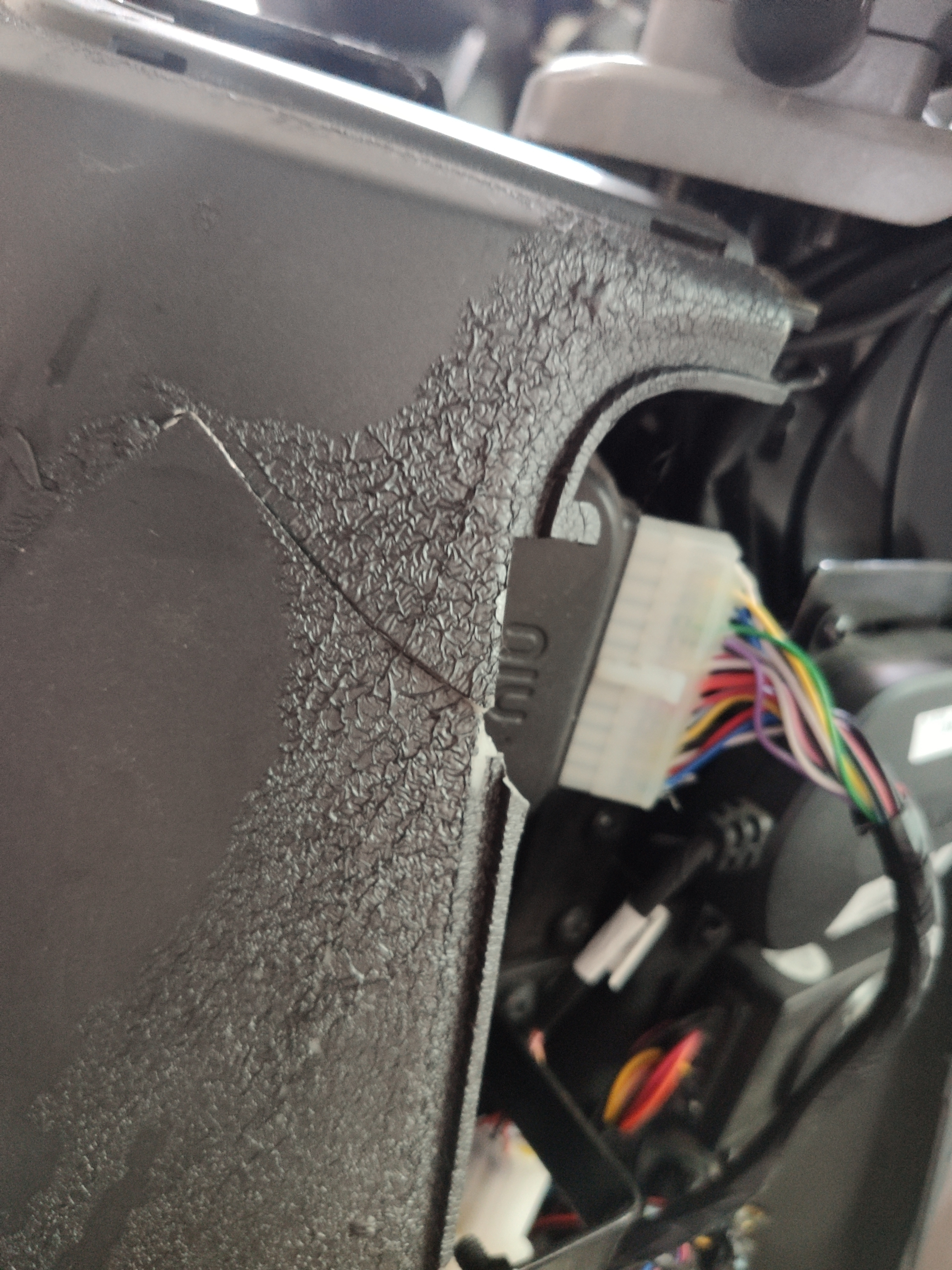

Nach 2 Monaten habe ich darauf bestanden den Roller erst mal wieder zu mir zu holen und dann wurde mir eröffnet, dass während der Roller dort stand das Schauglas Rechts auch komplett gesprungen ist, die Bremsflüssigkeit über den Roller gelaufen ist und die Frontverkleidung aufgelöst hat :( :evil:
Die Werkstatt sagt, sie kann nichts dafür und jetzt sitze ich auf den Kosten :(
Gleichzeitig hat die Werkstatt es geschafft mir nicht Bescheid zu geben, obwohl links die Bremse schon lange repariert wurde. Statt mir zu sagen, dass der Schaden entstanden ist wurde ich ständig mit "wir warten auf ein Ersatzteil und dürfen den Roller nicht herausgeben" vertrößtet. Ich bin echt sauer, aber kann wohl nichts machen.
Eigentlich wäre bei so einem typischen Defekt ein Rückruf von NIU angebracht, ich bin auf jeden Fall sehr enttäuscht von der Marke.

Ehrlichgesagt kann da NIU nciht viel dafür --- ja, das Ersatzteil sollte schneller kommen, und ggf. ein besseres Teil verbaut werden--, aber mir scheint der Hauptfehler liegt bei der Werkstatt. Das zweite Schauglas würde ich ja noch einsehen, dass Du das ersetzt, aber wenn in deren Obhut die Bremsflüssigkeit rüberläuft, ist das wohl deren Fehler. Du hast einen guten Roller abgegeben, und einen defekten zurückerhalten.
Die Plastikersatzteile kosten 30-80 Euro (je nachdem obs 2 erwischt hat. Wenn die Ihren Ruf dafür aufs Spiel setzten wollen....

Links wurde der Bremse komplett getauscht, das Teil kostet wohl 180 €.
Für den Schaden mit der Bremse rechts haben sie jetzt 350€ in Teilen veranschlagt. (Verkleidung 89+79, Bremse 180).
Rechtlich kann ich nichts machen, ist jetzt ein halbes Jahr über der Gewährleistungspflicht.
Gegen die Werkstatt kann ich wohl auch nix machen, außer ich weise denen nach, dass sie es verschuldet haben, was schwierig ist, passiert ja offensichtlich auch bei anderen NIU Fahrern von selbst, dass die Schaugläser sich auflösen.
Wird wohl darauf hinauslaufen, dass ich die Kunststoffverkleidung reparieren lasse und die Rechts versuche das Bremsglas selber zu tauschen, wenn die Werkstatt das nicht macht, sondern nur die komplette Bremse austauschen möchte. Die Bremse ist gerade sowieso nicht lieferbar.
Ich sehe NIU da schon in der Pflicht, dass nicht gewarnt wird, dass diese Schaugläser nach 2-3 Jahren sich einfach auflösen können.

also die Gläser lösen sich nicht SICHER auf, das kommt in einigen Fällen vor. Das stimmt. Aber das sieht man ja auch vorher.
Fehler der Werkstatt war dass sie nicht regelmäßig kontrolliert haben. Die hätten ja sehen müssen dass sich das auflöst und vor Folgeschäden wenigstens ein Tuch drunterlegen MÜSSEN.
evtl. haben sie ihn sogar noch der Witterung ausgesetzt irgendwohingestellt?
Die Preise für die Teile finde ich amtlich (wenn sie ohne Einbau sind). Du kannst ja mal kucken was die bei Gasgriff.com oder Quad Company kosten, und die sind auch nicht die billigsten auf dem Markt... Klar muss eine Werkstatt von etwas leben, aber der Einbau der Plastikteile sind max 1h, eher 30 min wenn man weiß was man tut (das sind paar Clips und 3-4 Schrauben).
