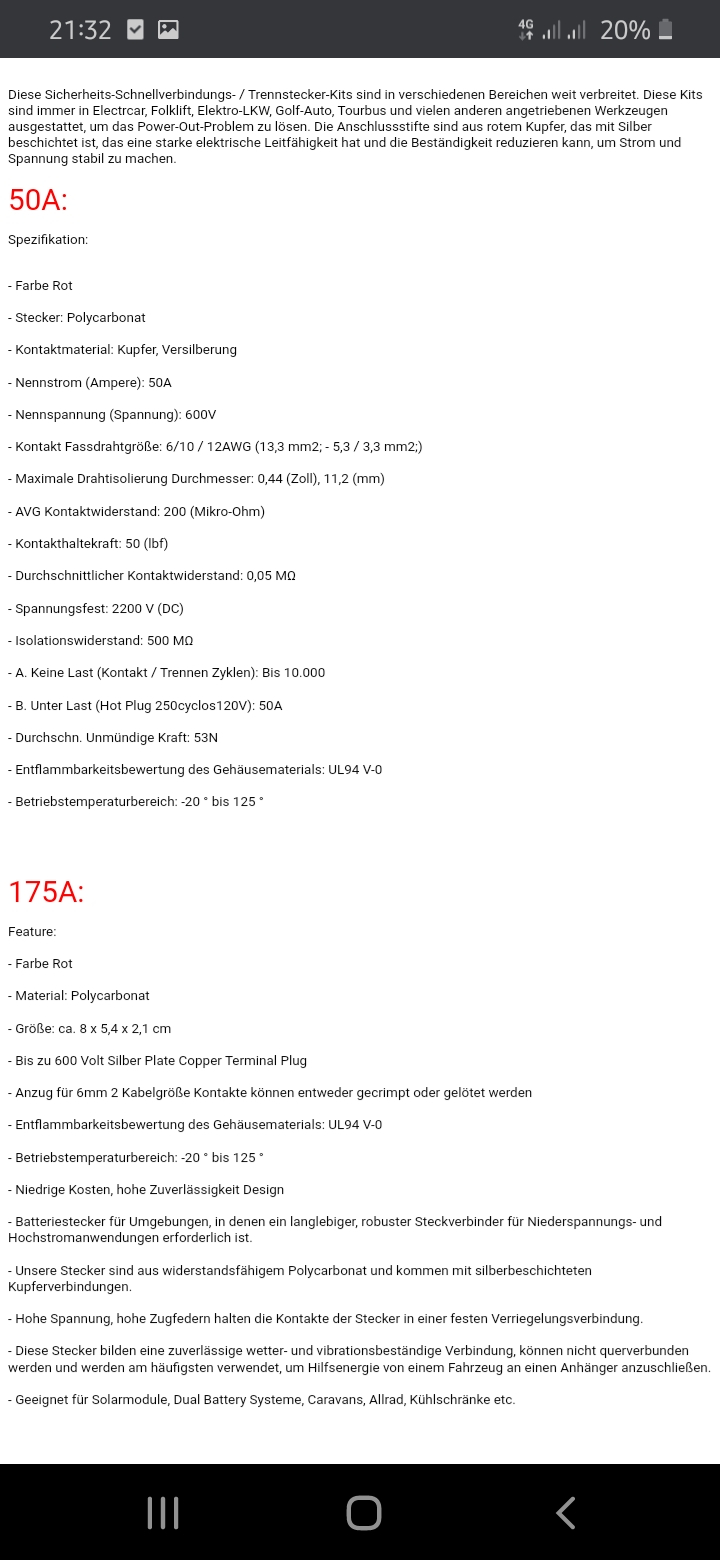

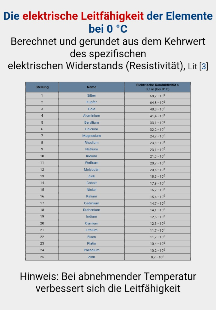

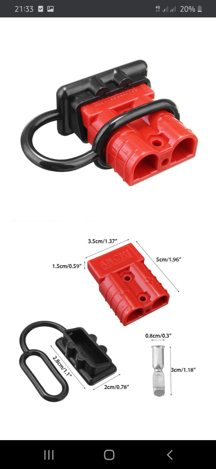

Ein Anderson-Stecker mit silberbeschichteten Kupferleitflächen.Zitronenpresse hat geschrieben: Di 27. Okt 2020, 12:54 Ist ein Garagen- und Schönwetterfahrzeug.
Zudem korridiert Gold nicht.
Xt60 & 90 sind beide glaube auch gülden.
