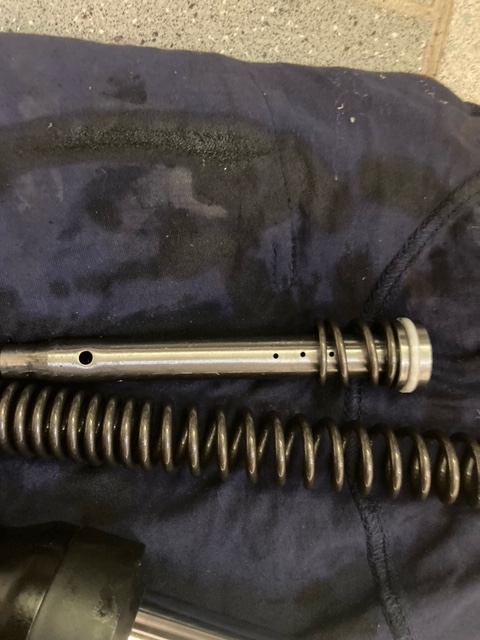

Manfred 77 hat geschrieben: Do 9. Sep 2021, 22:43 Hi Frank!
Wenn dir das vielleicht ein wenig hilft ein Foto was verbaut ist!65D6F562-6985-4895-981A-B8672B5DFCEF.png
Lg Manfred77
Hallo Manfred,
und hast du die Feder und den Rest mal gemessen ? zumindest die Feder dann kann ich mal schauen.
Gruß Frank

Heute habe ich die Federbeine sanieren wollen mit dritten 2mm Loch und die unteren Löcher aufbohren auf 5 mm und siehe da, wurde von Silence bereits vor der Auslieferung vom Werk aus schon gemacht!
Das Öl sah nach 2500km schon relativ alt aus! Bei beiden Holmen war je Holm knapp über 100 ml drinnen! Also zu wenig!
Ich habe dann pro Holm 135ml W15 Gabelöl hineingetan, wie es Silence vorschreibt und ich muss sagen das Poltern ist weg , die Federung ist noch immer recht hart, aber ich bin der Meinung es ist nun viel besser!
Zu den viel besagten Scheiben unterlegen - von dem halte ich gar nichts, denn ich finde es ist genug Federvorspannung vorhanden. Beim Zusammenbau wird die Feder durch das einschrauben der Verschraubung ca. 2cm zusammengedrückt da diese mit dem Rohrende genau abschließt.
Zu den Federn selbst für Frank : Die Feder ist 29 cm lang davon sind 10cm Progressiv. Die Federstärke beträgt 3,93 mm. Durchmesser habe ich vergessen zu messen aber wird ca. 38mm haben.
Da alles abgebaut war, habe ich gleich das Lenkungslager überprüft und gewisse Kabel besser verstaut mittels Kabelbinder und gewisse Leitungen ummantelt, dadurch habe keine schabende Geräusche beim lenken mehr.
So meine Roller Freunde nun habe ich alle Probleme, welche mich lange beschäftigt haben, aus der Welt geschafft und habe nun einen Roller, so wie ich ihn mir immer vorgestellt habe!
