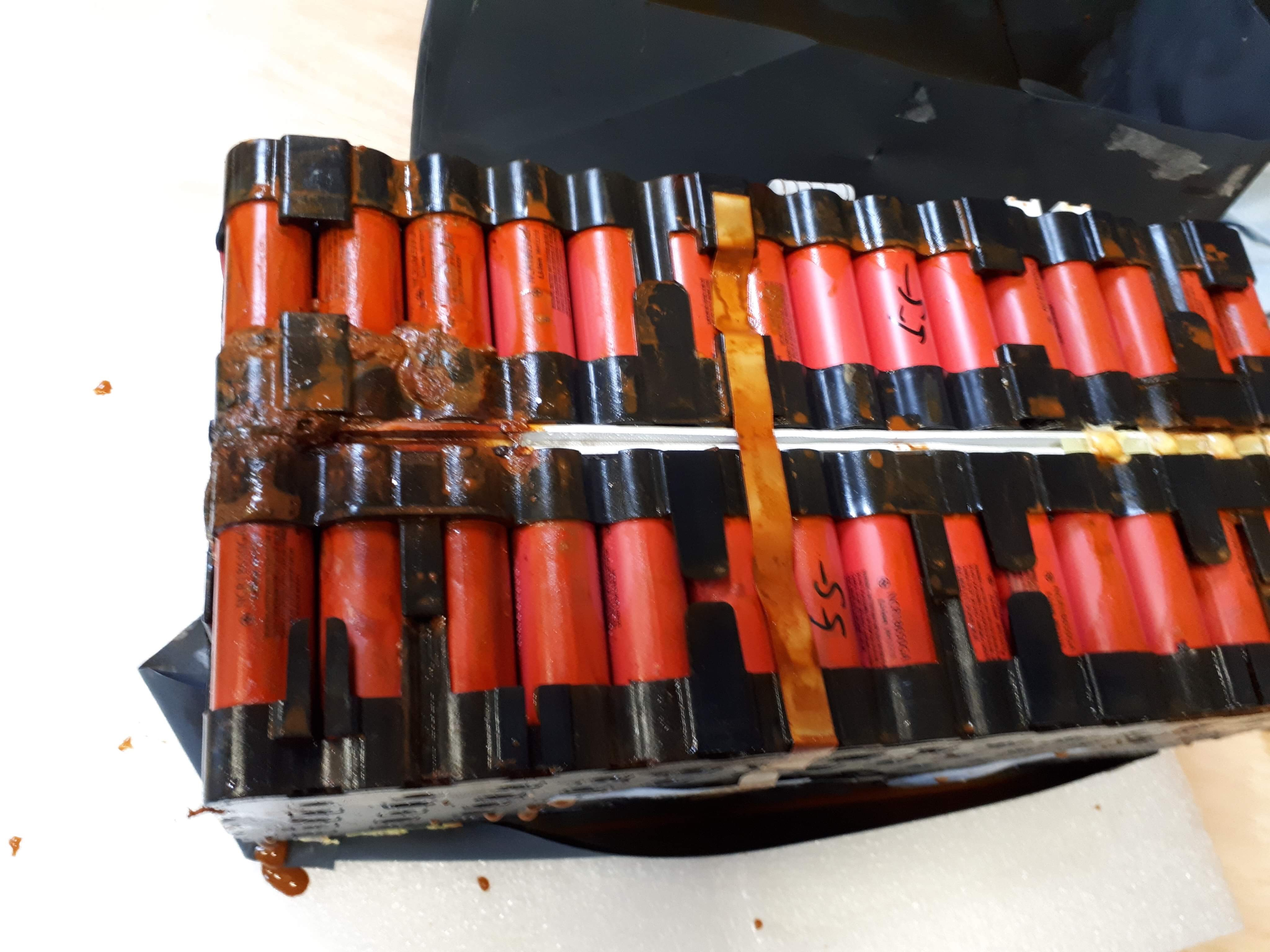

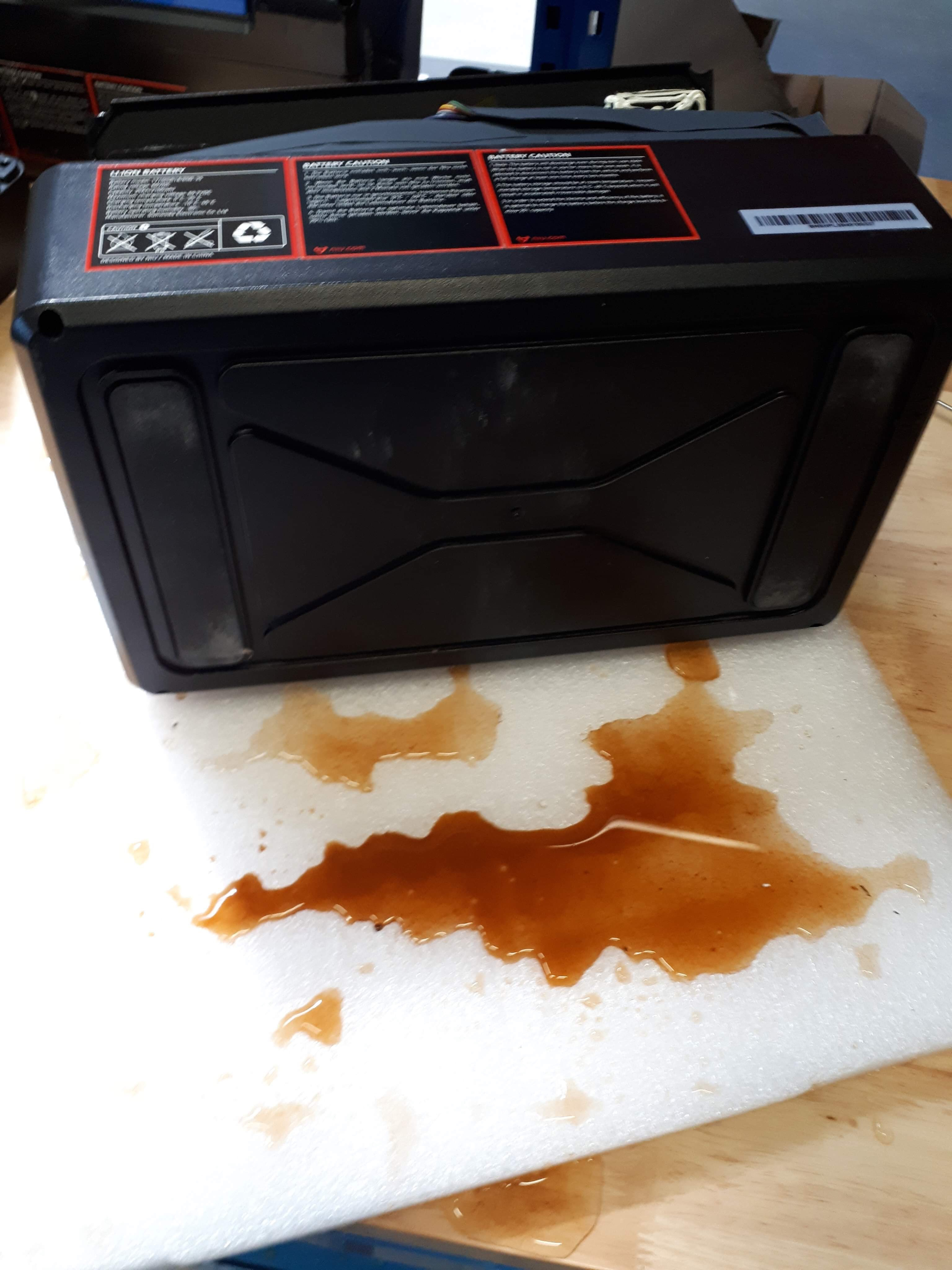

We have had that once in the Flagshipstore.
Part of the battery was flooded. We replaced the bottom row of cells and the scooter has been driving for almost 2 years now
Please do get a certified place to do it unless you absolutely know what you are doing!
+-€100 parts and €300labor.

Ich würde nach den Beispielbildern sagen... Mal lieber deinen Akku zum Händler zur Überprüfung geben, bevor größere Schäden entstehen. So ein Akku ist echt teuer. Da kann trockenlegen billiger sein.
Btw. Wäre eh mein erster Gedanke gewesen, da ich mich mit meinem Händler sehr gut verstehe. Da gebe ich lieber ein paar Euro zum Schutz als später für die teure Reparatur aus. Ein Wasserschaden kommt schleichend und bei so viel Strom... man weiß nie was passiert.

Ähm, was genau meinst du mit "Wasser rauslaufen lassen"?NiTo hat geschrieben: Mi 15. Sep 2021, 23:02 Vielen Dank für eure Rückmeldungen! Ich habe den Akku umgedreht, Wasser auslaufen lassen und mit kühler Fönluft getrocknet. Im Roller funktioniert er einwandfrei, nur leuchten die Fortschrittsbalken nicht mehr, wenn man ihn lädt. Mal sehen ob es morgen funktioniert![]()
Wie viel Wasser konnte denn in/aus dem Akku laufen...
Also wenn da mehr als ein Schnappsglas Wasser reingelaufen ist, dann musst du den Akku öffnen. Da bleibt dir nix anderes übrig.
Dann sind die Kontakte nicht vergossen!
NiU halt...
