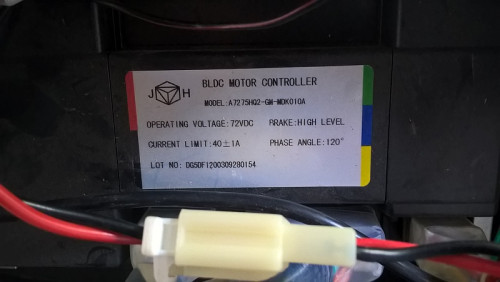

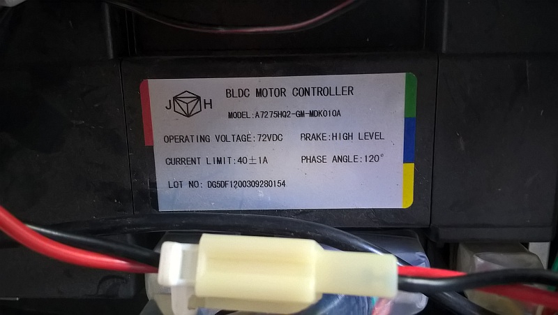

In meinem BleiGel-Classico ist dieser Controller eingebaut:
Modell: A7275 HQ2-GM-MDKO10A
Wer ist denn der Hersteller "JH"?
Ich suche jetzt einen Controller, den ich 1:1 tauschen kann (d.h. keine Elektro-Sonderbasteleien erforderlich) und bei dem man nur zwei Dinge einstellen kann:
1. Ganz sanftes Anfahren sowie Möglichkeit zur Schrittgeschwindigkeit
2. Geringe Erhöhung der Endgeschwindigkeit auf ca. 50-60
Ein Link zu AliExpress oder zu einem Händler in D wäre toll.

bei dem Originalen Controller könnte es möglicherweise dieser sein:
https://www.aliexpress.com/item/1005002 ... 2372%22%7D
Kannst Du den sehen, ob da in Deinem Roller auch diese Stecker-Konfiguation installiert ist?
Für die Frage nach einem Austausch-Controller mit Programmierfunktion, wäre auch wichtig,
was zukündtig für ein Akku (Voltbereich, Amperleistung) installiert sein soll?
Tuning macht mit den 20Ah-Akku ja wenig Sinn.

Das sind beides controller für kleine Motoren. Meiner hat 3000 Watt.didithekid hat geschrieben: Do 16. Sep 2021, 22:01 Hallo,

Dein originaler Controller hat 40 Ampere, wie der Erste verlinkte.
Mit Nennspannung 72Vx40A= 2.880 Watt Kurzzeitleistung; vollgeladen etwas mehr. Dauerhaft sind 1.500 Watt möglich in der 72Volt-Version (die momentan ausverkauft ist), bevor das Gerät überhitzt.
72Vx50A= 3.600 Watt Kurzzeitleistung beim Zweiten mit Dauerleistung 2.000Watt.
