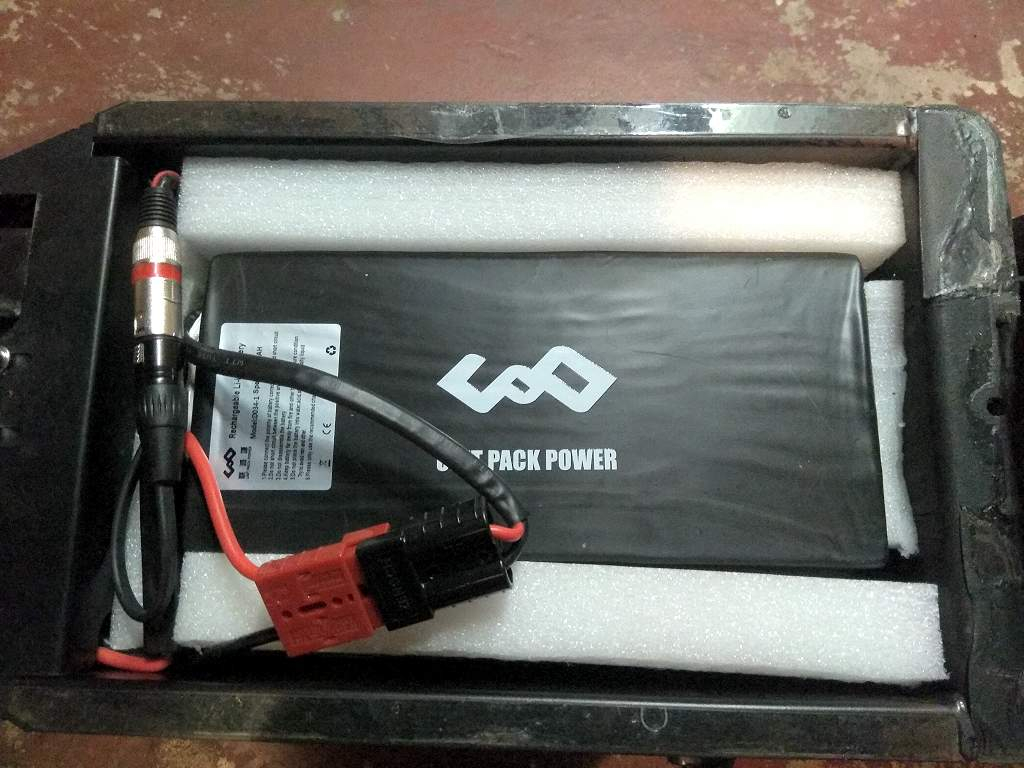

mein zweites akkupack ist endlich da :D
genau nach auftrag gebaut und stecker so wie ich sie brauche :mrgreen:
erste amtshandlung laden und dann mal schauen was in ihm steckt dank 21700 zellen mit 50 A bms
nennspannung: 52V
kapazität: 24Ah
nennleistung: 1248Wh
forcaman
Beiträge: 440
Registriert: Do 13. Mai 2021, 15:45
Roller: Forca Evoking 4
PLZ: 39104
Re: Evoking 4 dual 30 ah Drosselung
Beitrag von forcaman »
so akku geladen und testrunde gedreht, bei der endgeschwindigkeit hat sich nichts getan, ist gleich geblieben. aber die spritzigkeit hat zugelegt. noch nen zacken mehr als mit dem anderen akku. der springt ruck zuck auf die endgeschwindigkeit. sozusagen eben an der ampel den start gegen zwei autos gewonnen. naja nicht gewonnen aber so schnell die 50 erreicht das alle beide keinen sinn drin sahen mich überholen zu müssen. der eine der neben mir stand ist sogar vorher von rechts hinter mir als an der ampel schon stand links neben mich gefahren. der dachte sich wohl:" oh gott, fahr ich mal lieber gleich links daneben, dann bin ich gleich dran vorbei. tja nix da, start verpennt und ich ruck zuck auf fast 50 und so macht das überholen keinen sinn weil dann müsste man ja auf 60 oder mehr beschleunigen. den hinter mir dann sogar "abgehängt" der meinte 45 reichen ihm. vermutlich zeigen die tacho´s in den autos auch eh schon mehr an so das es den autofahrern reicht was auf der uhr steht :D
tja wie man auf dem foto auch sieht ist der neue akku auch deutlich kleiner, hab ihn mit den schaumstoffplatten in denen er geliefert wurde gleich mal "ummantelt" damit er es weicher und bequemer hat :lol:
