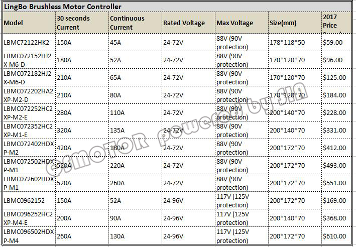

Nun, die 10A oder 15A sind der Batterielosfahrstrom. Bis 10km/h reicht 1 Zehntel des Batteriestroms wie für 100km/h. Beim Anfahren hat man die höchsten Motorphasenströme. Können gern einmal 350Apeak sein.
Der LBMC072602 hat mit bis zu 260A Batteriestrom noch Reserven.

Derjenige mit der schärfsten Controllereinstellung, sprich Anfahrstrom, max. Batteriestrom, max. Motorphasenstrom wird wohl gewinnen....
