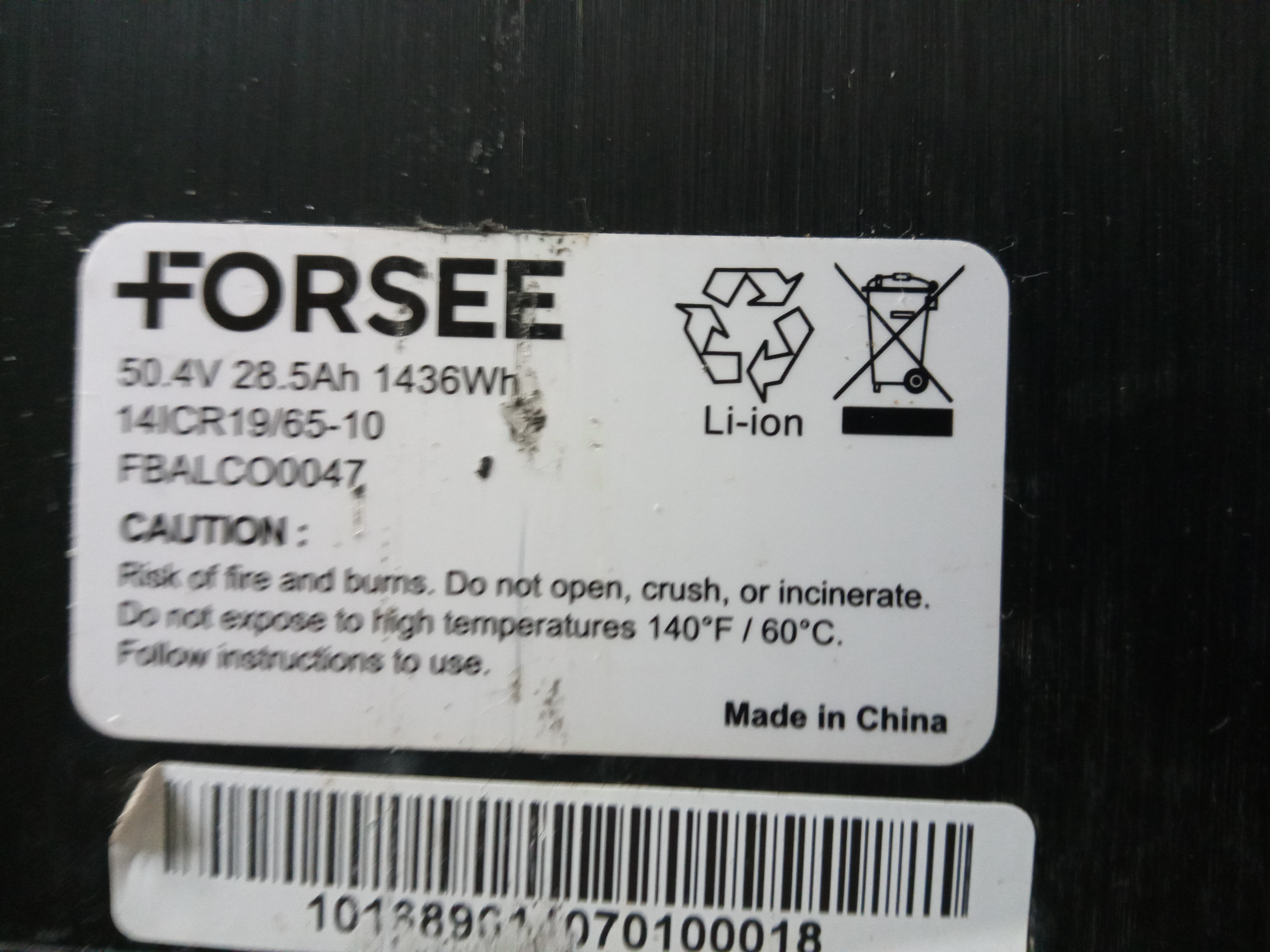

Hallo,Pedator92 hat geschrieben: Mo 19. Jul 2021, 15:44 Ich hab mir ein Unterstand für meinen E Roller gebaut, dank günstigen Angebot und einfacherer Reparatur kann ich da durch einen mpt 7210A Regler mit einem alten 150 Watt Modul direkt in die Fahrzeuge laden.
mal eine Frage an die Elektro-Profis vom Elektro-Laien.
Würde die oben genannte Variante auch mit li-ion Akku funktionieren? Oder muss ich den 'Umweg über Wechselrichter + Original Ladegerät gehen?'
Konkret würde ich gerne meinen Unu Akku damit laden.

Dürfte nur über Umwege gehen da der ja einen spezifischen Stecker vom hersteller hat.Feuerteufelchen hat geschrieben: Di 22. Mär 2022, 12:59

Stecker und Steckerbelegung sollte zu bekommen sein.
Hatte da zur Belegung auch im Unu Unterforum schon was gesehen, muss ich noch mal suchen. Mir geht es eigentlich mehr darum ob der Akku damit klar kommt.
Wegen Ladesteuerung.

Wenn der Akku nicht blockiert wegen fehlender Ansteuerung müsste es reichen die Ladespannung einzustellen.
Ob der Akku sein Strom aus der Steckdose bekommt, du ihn selber produzierst oder die unendliche Energiequelle entwickelt hast interessiert den nicht. Solange die Spannung und Strom menge passt.

OK, also Versuch macht klug?
Dann schaue ich mal wo ich n Stecker her bekomme.....
