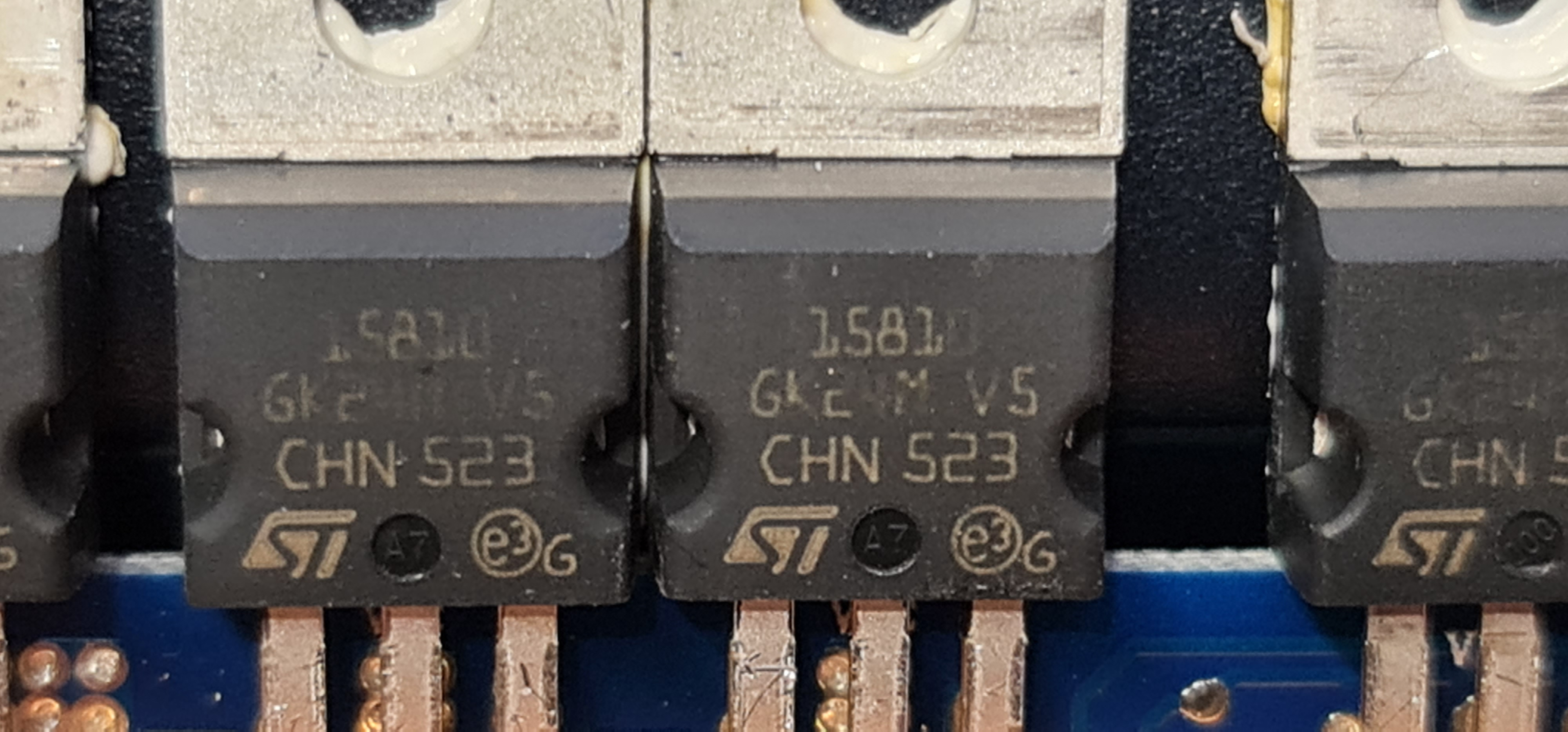

Ich bin gerade dabei mein FOC instandzusetzen. Eins habe ich schon erfolgreich wieder zum Leben erweckt, aber hier brauche ich die Schwarmintelligenz des Forums.
Laut H1 Tester (Ich habe das große Glück hin und wieder einen für ein paar Tage nutzen zu können) liegt ein MOSFET Fehler vor.
Nun bin ich kein Elektoniker, bin aber sehr wissbegierig und lese mich dann auch mal intensiv in eine Sache ein, jedoch weiß ich nicht welche MOSFET ich kaufen soll.
Sollen dann alle ersetzt werden?

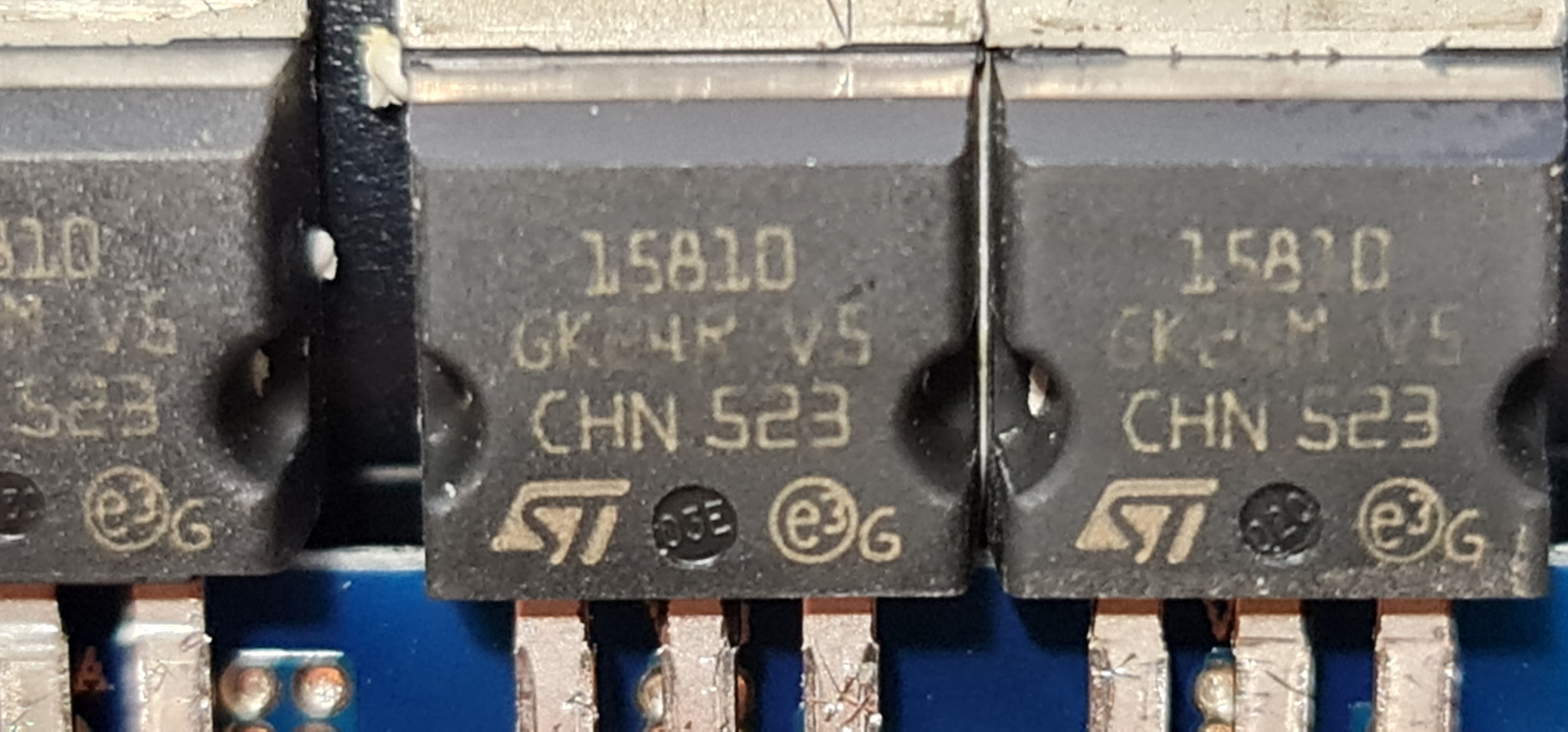

Das sind die Bezeichnungen. Für mich ist das ein Buch mit sieben Siegeln ;o)
Auch sieht es so aus als wären das zwei unterschiedliche, zumindest steht bei einigen GK24R V5 und bei anderen GK24M V5
Wäre cool wenn mir jemand helfen könnte.

Hersteller ist schon mal ST Microelectronics

Ich gehe davon aus, das die 2. und 3. Zeile zum Marking Code gehören. also in etwa Produktionsdatum, Ort und Charge.
Von den Werten her sollte der Typ 15810 schon passen. 100V 110A
Aber aufpassen 15810-2 hat eine andere Gehäuseform, die nicht wie auf den Foto aussieht.

Wow, super, vielen dank für die schnellen Infos ;o)
Ich bin jetzt auf meiner Recherche auf diese hier gestoßen, der Amazon Link funtionierte leider nicht und bei dem anderen Link waren die nicht lieferbar.
https://www.mouser.de/Semiconductors/Di ... et&FS=True
Sind die auf dieser Seite dargestellten MOSFET die richtigen?
Und würdest du dall gleich alle durch Baugleiche ersetzen oder nur die defekten tauschen?

Möglichst alle tauschen, damit die Treiber idealerweise alle im gleichen Produktionszeitraum und damit in ähnlichem Toleranzbereich liegen. Die 15810 sind gängige Massenware.
Die Mosfets sind nachtragend was statische Entladungen beim Einbau angeht. Daher auf gute Erdung der Handgelenke und des Lötkolbens achten.
Auf gutes Anliegen der Rückseite zum Heatsink achten und ggf. ein WENIG Wärmeleitpaste einbringen. Die vorhandene Wärmeleitpaste ist wiederverwendbar und wahrscheinlich völlig ausreichend.
