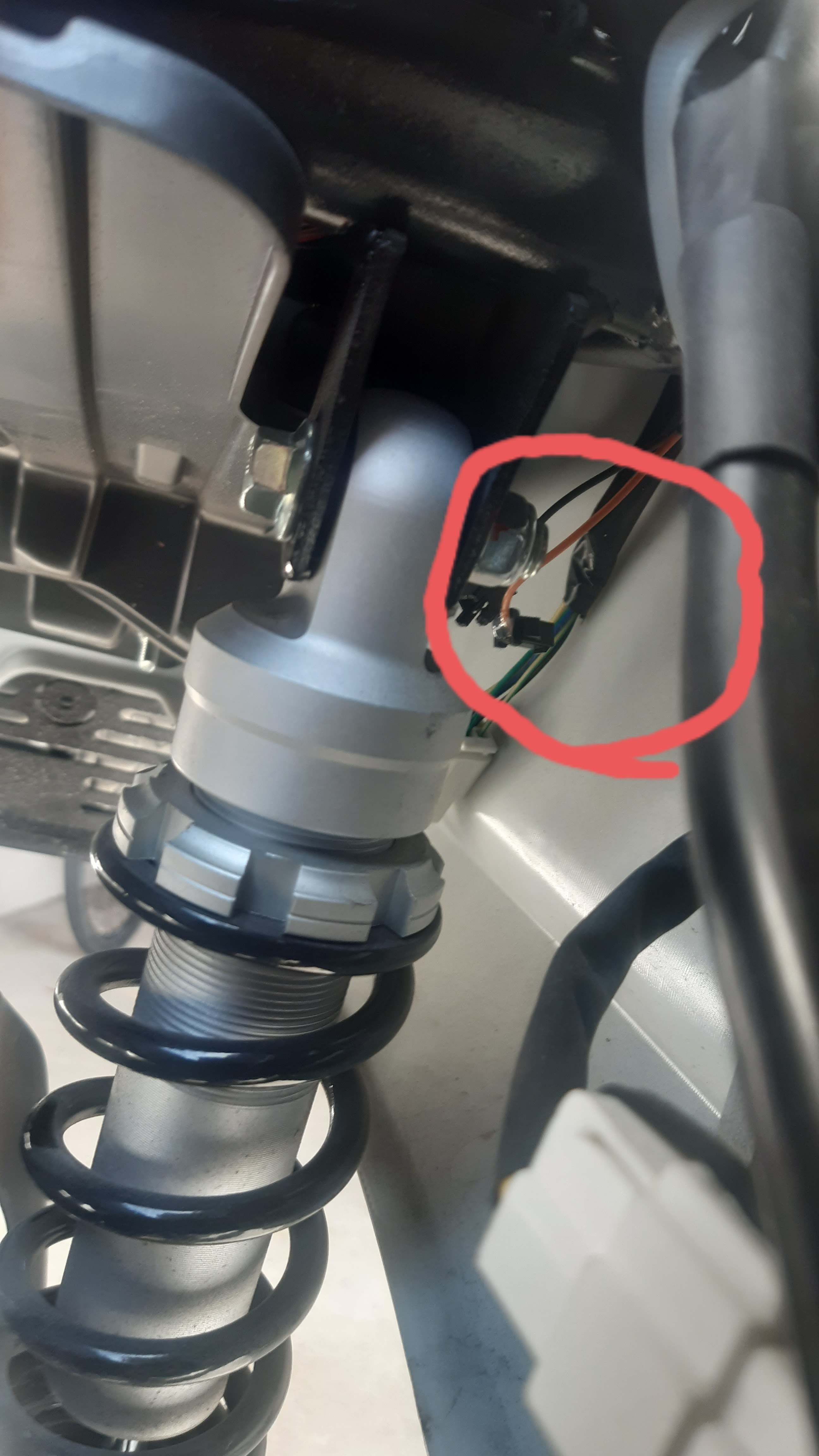

Tempomat: Vielleicht diese 2 unverbundenen Kabel zur Aktivierung zusammenstecken? Befinden sich unter der hinteren linken Verkleidung, unter den Controllern.madias hat geschrieben: Mo 5. Jul 2021, 16:04...und wie lässt sich der Tempomat (eigentlich Cruise control) aktivieren/deaktivieren? Scheinbar hab ich ihn bei meinem aktiviert gehabt, bei den Modellen im Geschäft meines Schwiegervaters (von Ihnen bezogen) sind diese aber deaktiviert.Futura Support hat geschrieben: Mo 5. Jul 2021, 08:55 Hallo, diese Tempomat Funktion lässt sich auch komplett deaktivieren.
Oder ist das am Ende die Drosselung auf 45 km/h?
Hatte den Sitz samt Box heute runtermontiert und ins Innenleben des Rollers geschaut. Eigentlich alles ganz gut verlegt und befestigt, Kabel und Züge.

Ja, wird so wie beim Hawk sein. Orange auf Orange schaltet den Tempomat frei. Hab´s bei mir wieder ausgesteckt, weil ich zu oft den Drehgriff verreiße und der Tempomat so nicht greift, wenn ich die grüne Taste betätige. Konzentration lieber auf den Verkehr.
Beim Robo soll er sich aber nach einigen Sekunden automatisch einschalten, sofern man es bis dahin schafft, die Geschwindigkeit konstant zu halten.
