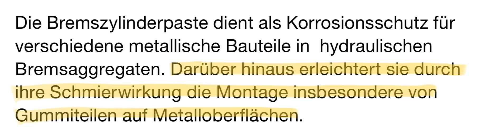

Laut dem Datenblatt ist die ATE Bremszylinderpaste auch für die Führungsbolzen geeignet.
https://www.ate.de/media/2317/technica ... _paste.pdf
