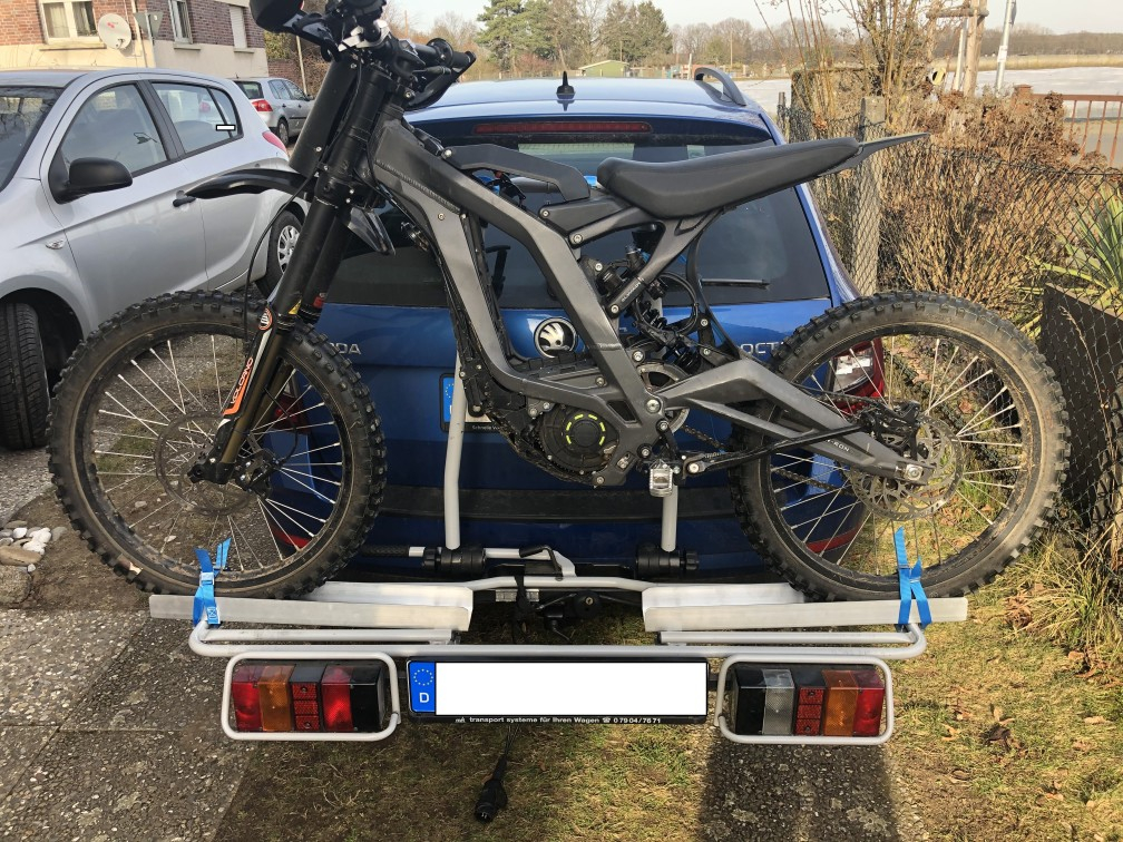

Ich habe mir einen für 4 Fahrräder geholt und mir mit L-Profilen aus Aluminium eine Aufnahme für die Räder gebastelt.
Tom

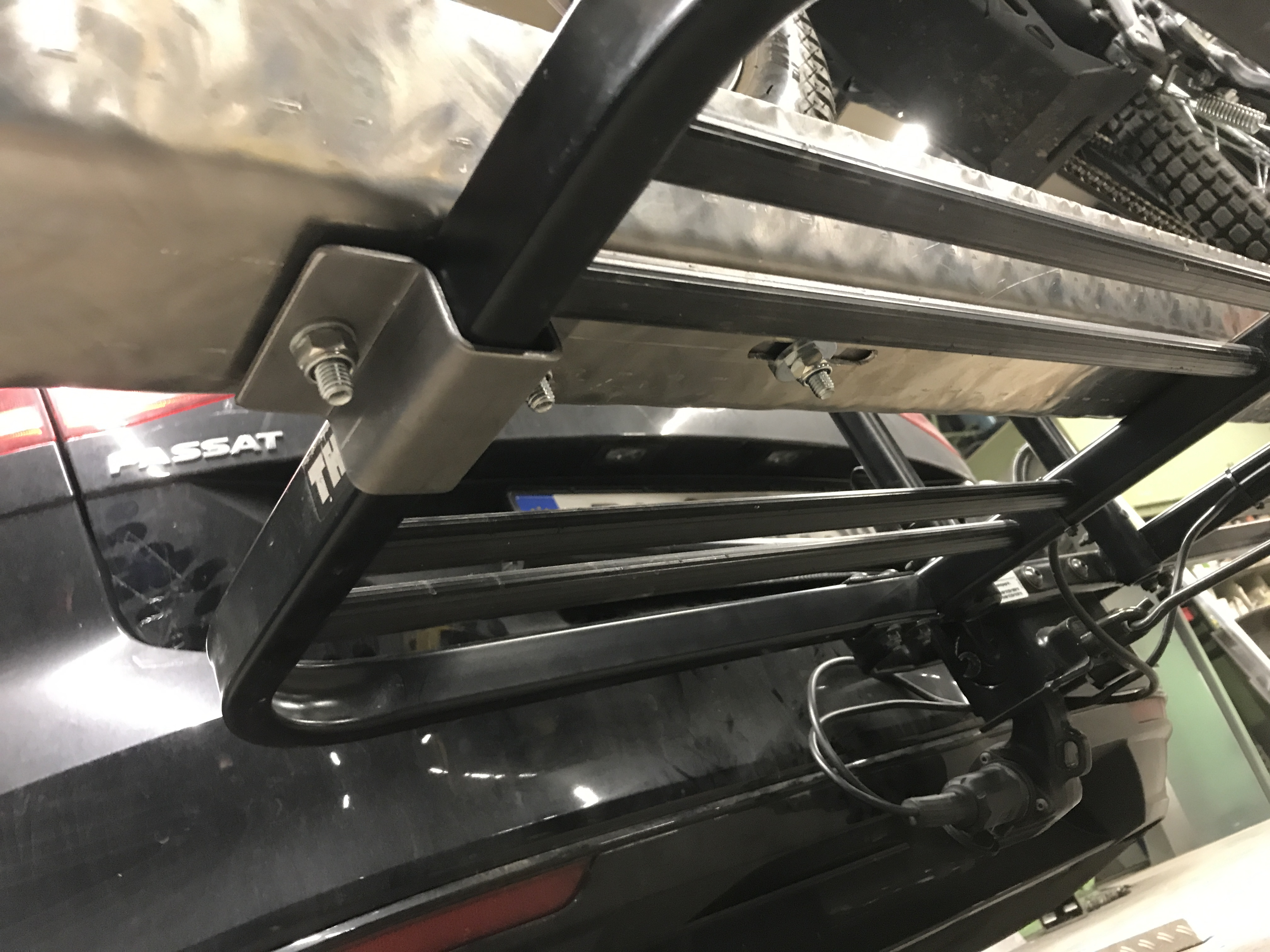

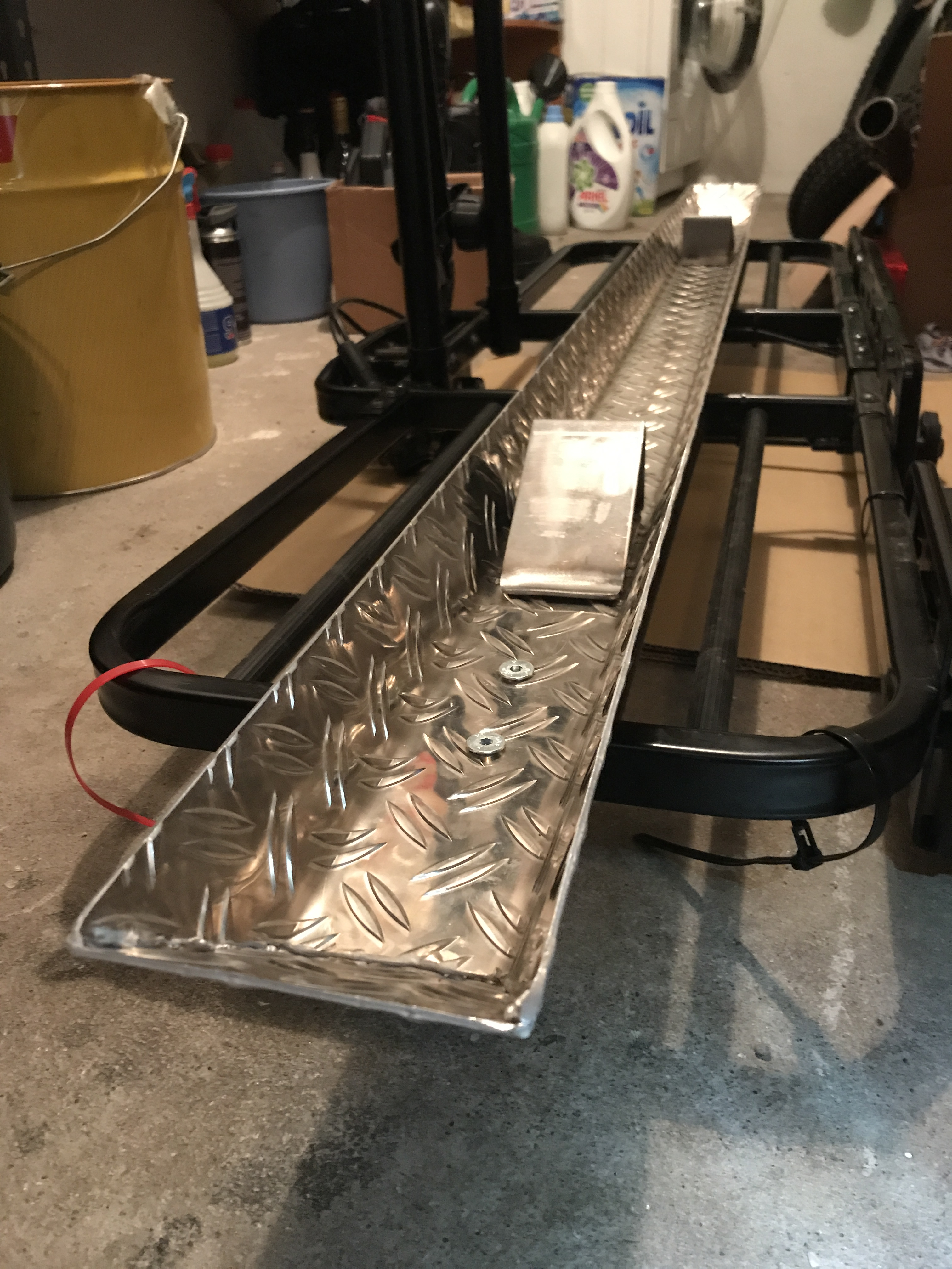

So ich bin jetzt auch fündig geworden.
Danke nochmal an Für die Tips mit der Aluschiene.
Bei mir sieht es jetzt so aus.
Ein alter Thule Fahrradträger EuroClassic 913/914 mit 60kg Nutzlast. Plus Aluschiene für die Surron.
Passt bisher super!
Also falls jemand was ähnliches sucht ;)
