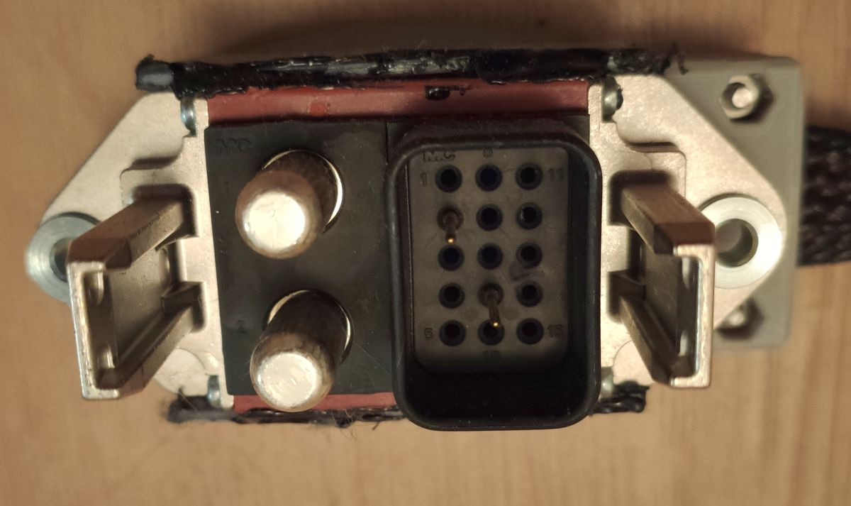

Das ist aber eine sehr interessante Info. Ich und sicherlich andere auch würden uns sehr freuen, wenn Du da mehr drüber berichten könntest.Norbert hat geschrieben: Mi 20. Okt 2021, 01:18 Nochwas für die Fans des Reverse-Engineering: Ich habe den berühmten Schnelllader aus Spanien. Der "überlädt" den Akku nicht zu knapp, nutzt also mehr vom Brutto aus. Damit komme ich, wenn das Ding "voll" angezeigt hat, locker 10km weit in der Stadt (in City, bei 1km = 1% bei mir), bevor sich die Anzeige mal von 100 auf 99% bewegt.
Das bedeutet dann, dass die Ladeschlussspannung beim "Spanien-Lader" wohl rein über die Ausgangsspannung des Netzteils definiert ist, und eine interne Begrenzung übergangen wird. Hast Du die Ausgangsspannung schon mal gemessen? Das eingebaute Netzteil geht ja auch bis 58,8V = 14*4,2V, die Daten von Gerold zeigen aber, dass mit den eingenbauten Netzteil nur bis 57,4 V geladen wird. Könnte natürlich einfach ein Spannungsabfall an Dioden sein. Interessant auch das Verhalten der SOC-Anzeige in dem Fall.
V.a. würde mich aber interessieren: kannst Du was zur Beschaltung des Multikontakt-Steckers sagen? Ich vermute ja, dass man durch z.B. Überbrücken zweier Pins (ggf. mit einem Widerstand) das interne Schütz öffnen kann, um den Hochstromanschluss freizuschalten. Es gibt da PINs, an denen 4,8V bzw. 12V anliegen (Ruhestromversorgung für GPS-Box etc.). Ich vermute, dass ein weiterer Pin als Schalteingang dient, der einfach nur auf die +4,8V, +12V oder Masse gelegt werden muss.
Mit diesem Wissen könnte man nicht nur eigene Ladegeräte bauen, sondern auch selbst konfektionierte Wechselrichter/Spannungswandler z.B. fürs Camping. Letzteres interessiert mich v.a.

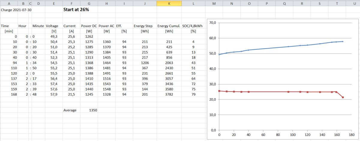

Der Akku wird ganz sicher nicht bis 58,8V also 4,2V/Zelle geladen, das wäre das Brutto. Um den Akku zu schonen ist es weniger, meinen Daten zufolge ca. 57,5V.
Das Netzteil im Akku ist einstellbar! Protokoll eines Ladevorgangs. Ich hoffe das ist selbsterklärend. Geht nur als Screenshot.
26% beim Start war die Anzeige vom Roller.
Basierend auf 4,8kWh netto hätte ich also auf 105% geladen. Wenn man so lädt, bleibt die Diskoshow aus und gegentreten für den SoC funktioniert auch nicht (meine ich).
Danach bin ich aber bestimmt 10km gefahren bis die Anzeige auf 99% ging. Also stimmen die 4,8kWh nicht ganz oder Messfehler, vermutlich beides.
Es sind einfach nur Pin 2 und 9 gebrückt (ich habe das jetzt zugeklebt aber das ist nur eine Drahtbrücke). Dann klackt das Relais und dann drückt das Ladegerät den Stom rein. Mehr ist das nicht.
Die DC-Pins haben einen Durchmesser von genau 8mm und einen Abstand von 14,5mm, sind 15mm lang.
Das sollte zum Nachbasteln des Steckers reichen denn den bekommt man wohl nicht so ohne Weiteres.

Danke für die wertvollen Infos!
Das deckt sich mit meinen bisherigen Messungen (alles unter Vorbehalt):
PIN 2 und 4 sind Masse
PIN 14 hat +12V gegen Masse (stabile +12V). Vermutlich die Standby-Stromversorgung für GPS-Modul etc.
An PIN 9 und 10 misst man gegen die Masse ca. +4,8V, die aber recht instabil schienen. Gegen PIN 14 ist die Spannung stabil. Da lädt sich irgendwas auf/um beim Messen.
Zwischen allen andern PINs misst man keine nennenswerte Spannung.
Deshalb hatte ich schon die Vermutung, dass PIN 9 und/oder 10 rel. hochohmige Schalteingänge sein könnten. Weitere Tests habe ich mich aber noch nicht getraut. Dies hat sich nun bestätigt. PIN 9 wird offensichtlich einfach auf Masse gezogen.
viewtopic.php?p=183053#p183053
(Nicht als etwaige Besserwisserei gedacht, sondern um Mitlesende nicht auf eine falsche Spur zu bringen.)
Das Thema hatten wir schon. Es ist nicht einstellbar, bzw. nur der Strom ist einstellbar, nicht die max. Spannung. Hast Du damals sogar zugestimmt
Patrick

verdammt, das mit dem Einstellen bzw. eben nicht war mir entfallen.
Es wurde aber ja auch geschrieben, daß das ev. eine Sonderanfertigung ist oder sie haben das aufgeschraubt und modifiziert. Das ist auch nicht weiter schwerig. Bei den Stückzahlen kann man sowas aber auch bei Meanwell mit Wunschspannung bauen lassen.
Oder eben mit zwei Diodenstrecken, wenn es 58,8V sind, das kann ich mir aber nicht vorstellen.

Ich halte es für am wahrscheinlichsten, dass das BMS separat die Spannung misst und dann per DIM bzw. RC das Ladegerät runterdreht oder ausschaltet, wenn die vorgesehene Ladeschlussspannung erreicht ist. Am Ladebeginn wird der Strom ja auch langsam hochgedreht, wie die Aufzeichnungen der Fritz!Dect-Steckdosen etc. zeigen.
