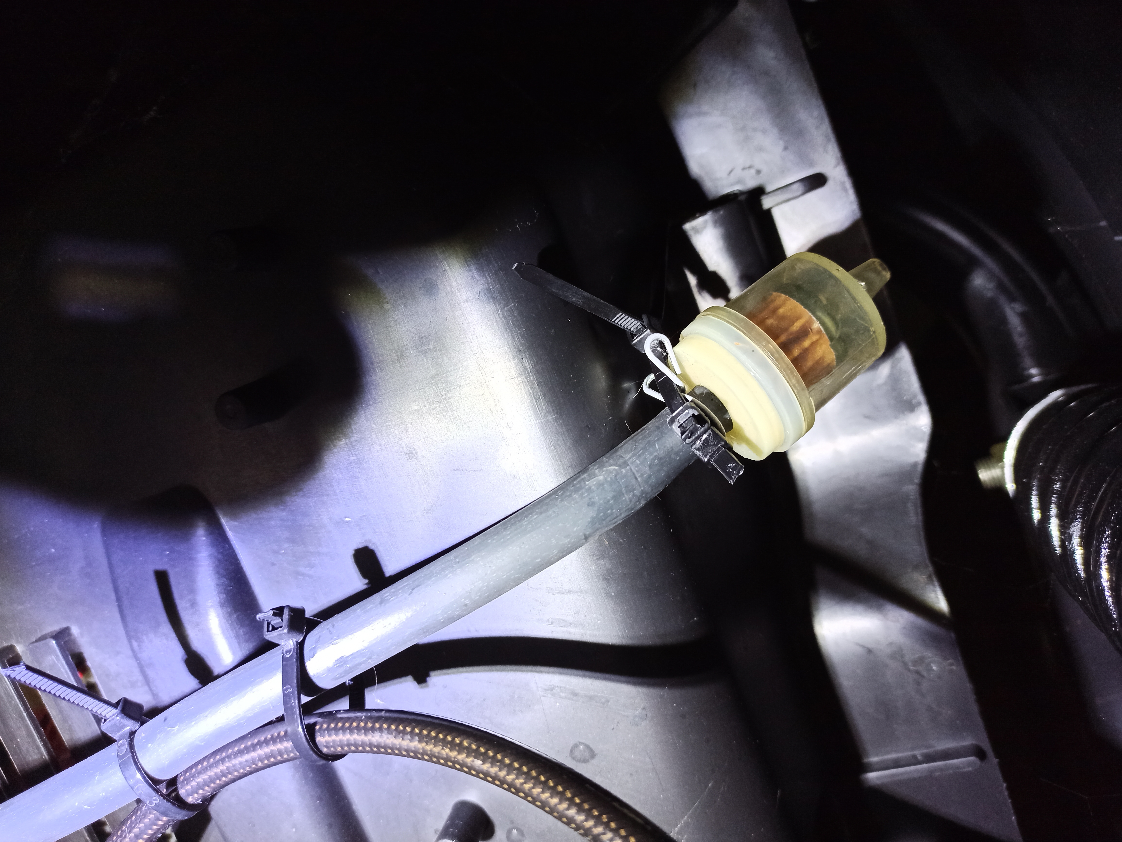

Hallo, bei mir sieht das ganze genau so aus. Hab wie ihr hier geschrieben habt den Schlauch mit dem Filter nach oben gerichtet, mal sehen ob das hilft.

Hallo Toni,
bei mir ist über dem Differenzial ein Nippel und eine kleine Metallkappe, damit die Öldämpfe entweichen können. Der Nachteil, es sabbert immer etwas Öl raus. Mit dem Filter soll es besser sein, eigenwillige Erfindung, aber nach oben gerichtet. Der Ölnebel der entsteht, soll damit gebunden und nach unten geführt werden.
Gruß Günter

Re: Ölfilter beim TOL E-Lizzy? Wozu?
Hallo, seit dem ich das fixiert habe, funktioniert es und tropft nichts mehr voll. Einfach nach oben binden, wer hätte das gedacht! Danke für diesen Tipp.
Gruß Toni
