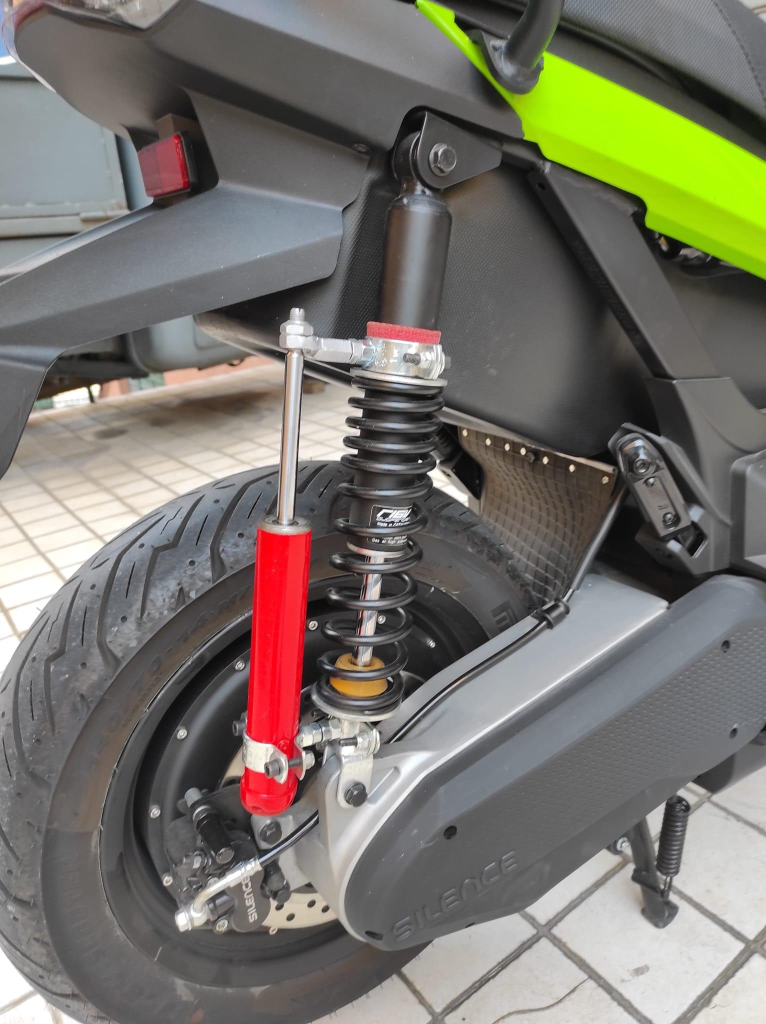

Auch nicht schlecht. Insbesondere der Schmutzfänger. Ein frischer Post aus einer italienischen Silence/Seat Facebook Gruppe.

Re: Zu harte Stoßdämpfer beim Seat Silence S01
Schaut beschi…. aus !
Ich möchte so nicht herumfahren!
