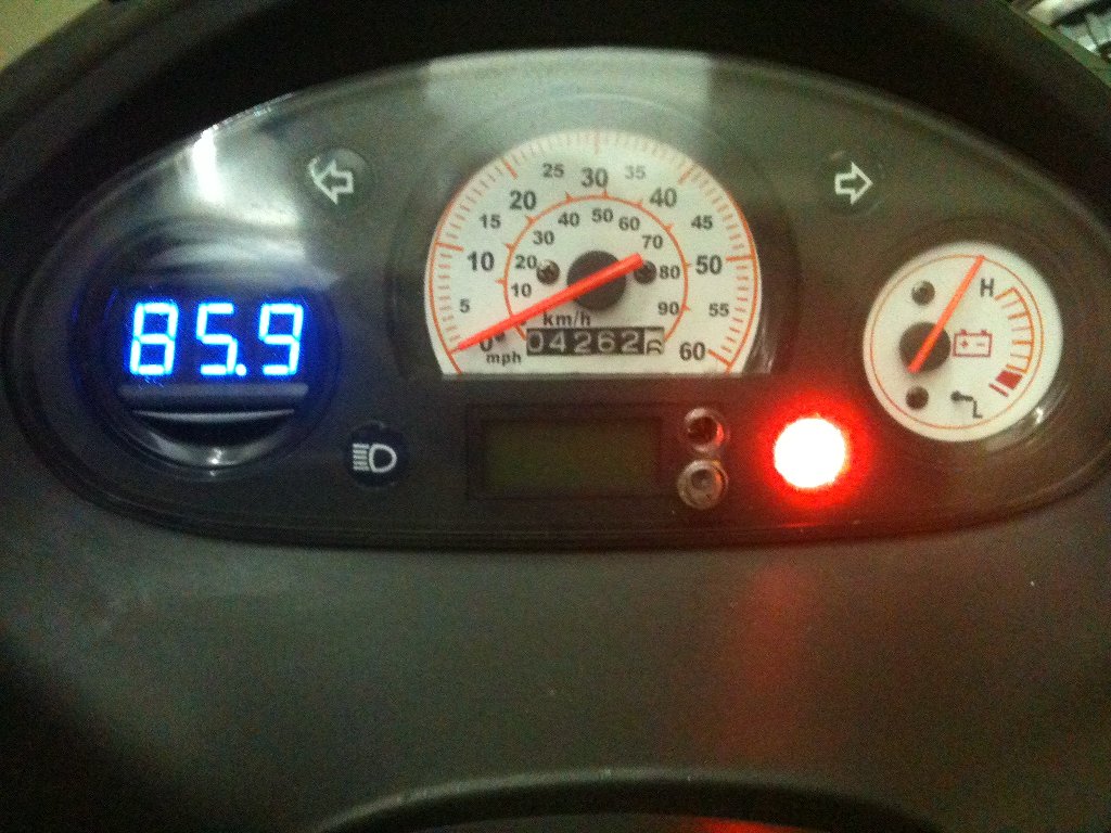

Die erste Fahrt hat geklappt. Heftig auch die Beschleunigung des 80A Controllers.
Die Ladung mit den externen Balancern und den King Pan hat auch ohne Probs geklappt.
Auf 87,8 Volt habe ich damit die 24 Zellen gebracht.
Erfahrungsgemäß fällt die Spannung dann etwas wieder ab und pendelt sich dann bei 3,4-3,5V je Zelle ein.

Heutige Fahrt mit GBS, bei 10 Grad+ ergaben eine v-Max = 80km/h
Fahrstrecke betrug 22km, Spannung 85V-79V ohne Last.
Zellspannungen unter Last ergaben keinen Ausreißer im Verbund.

Das klingt nach kerngesunder Batterie! Allerdings zeugen 85V Leerlaufspannung (wahrscheinlich kurz nach dem Laden, noch vor dem ersten Stromgeben?) von einer Ladung bis in den steilen Spannungsanstieg ganz am Ende, was zwar vieleicht 1 oder 2km mehr Reichweite bringt, aber der Lebensdauer der Zellen nicht entgegenkommt. Bei der Lithium-Ionen Chemie ist speziell an den Enden von Lade-/Entladezyklus richtig Platzmangel (räumlich gesehen) an den jeweiligen Elektroden, die mechansiche Beschädigungen hervorrufen können. Diese beschränken mit der Zeit die Kapazität.
Ich überlege gerade, mein BMS von 3,7 auf 3,6V individuelle Abschaltschwelle beim Laden zu reduzieren, um diesen Schadensfortschritt ein bisschen zu dämpfen...
