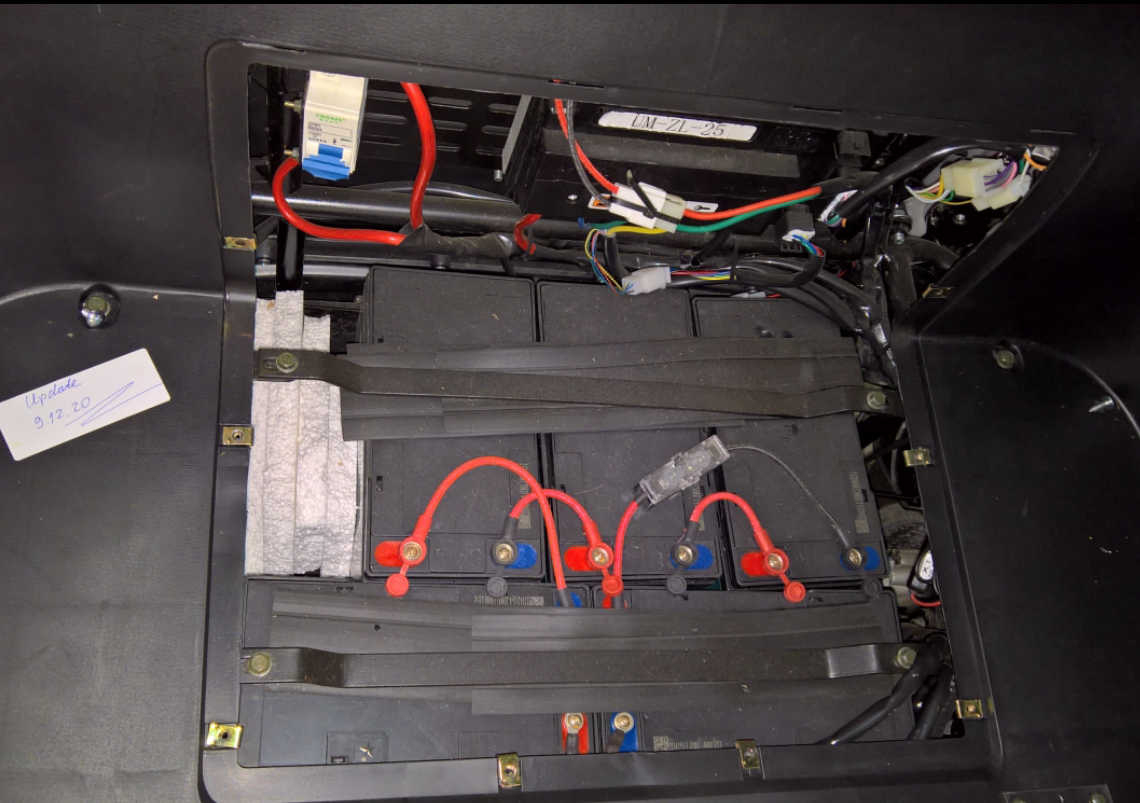

Ich habe das Akkufach auch schon aufgemacht.
Oh Fachkundige, sind Styropor und schiefe Gummis normal?

Bin zwar kein Elektroexperte, aber ich antworte trotzdem mal.
Bei meinem KR ist die Hauptsicherung nur zum Fahren zuständig, das war bei Blei so und ist bei Lixx Akku ebenfalls. Ich glaube kaum, daß eine 100ah Sicherung das Ladegerät schützen kann. Solange wie keine Zündung eingeschaltet ist, saugt auch kein Verbraucher Strom raus.
Das liegt am jeweiligen Stromlaufplan der Fahrzeuge.
Zur Reichweite, je kürzer die Lade Abstände sind desto wärmer wird dieser und die Kapa steigt. Ein ruhende Akku "schläft" und verliert seine Kapa.
Meine Cockpit Anzeige wurde nicht verändert und zeigt ziemlich genau an, kann mich verlassen, trotz Umbau auf Lixx.
Das mit dem Smartphone kann ich nicht bestätigen.
Gruß Günter
