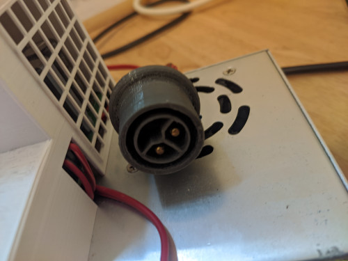

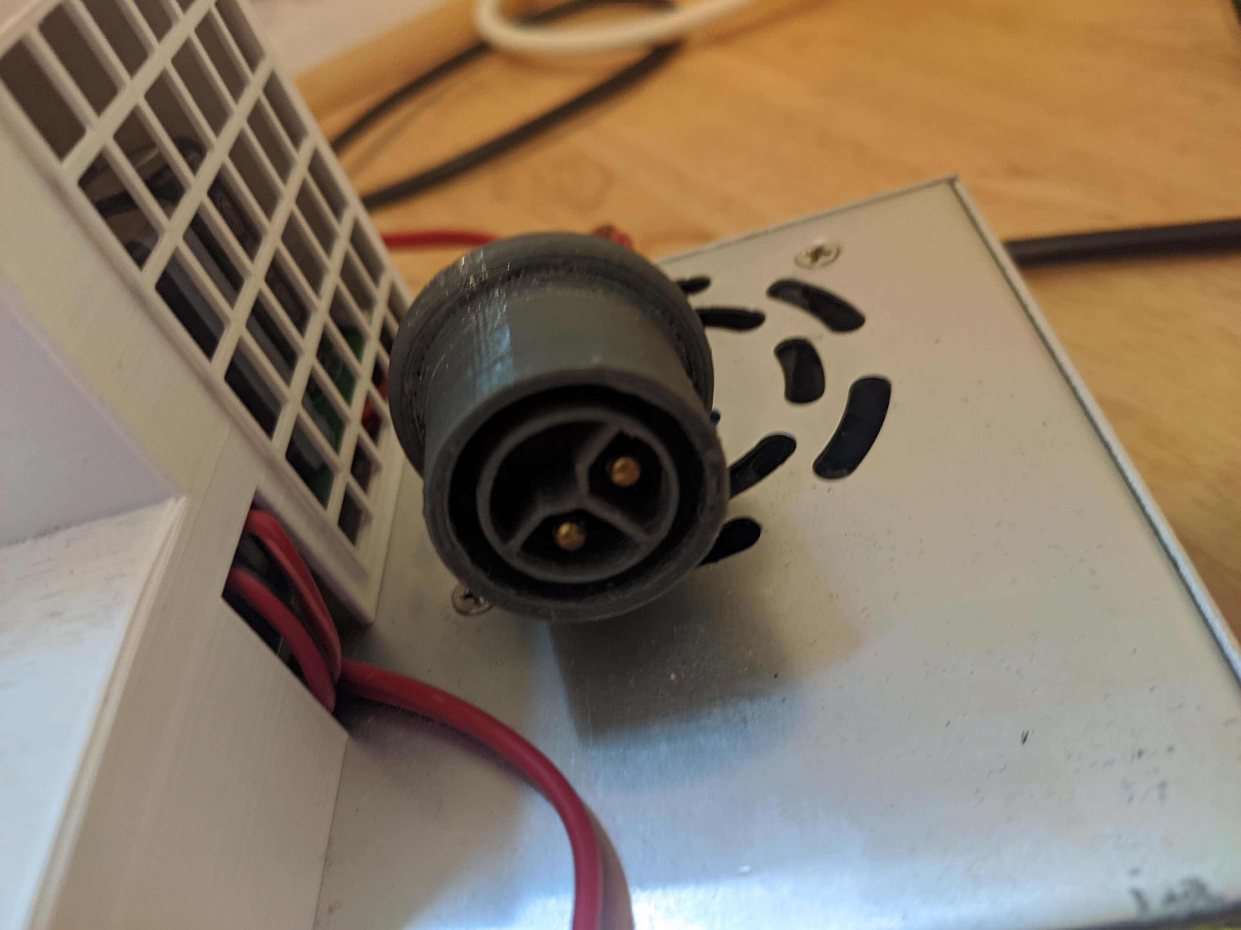

Für mein DIY Ladegerät habe ich mich aber einer Idee hier aus dem Forum bedient und den Stecker selber gedruckt. Als pins funktionieren diese:
https://banggood.app.link/ddR0ZAvVf7
