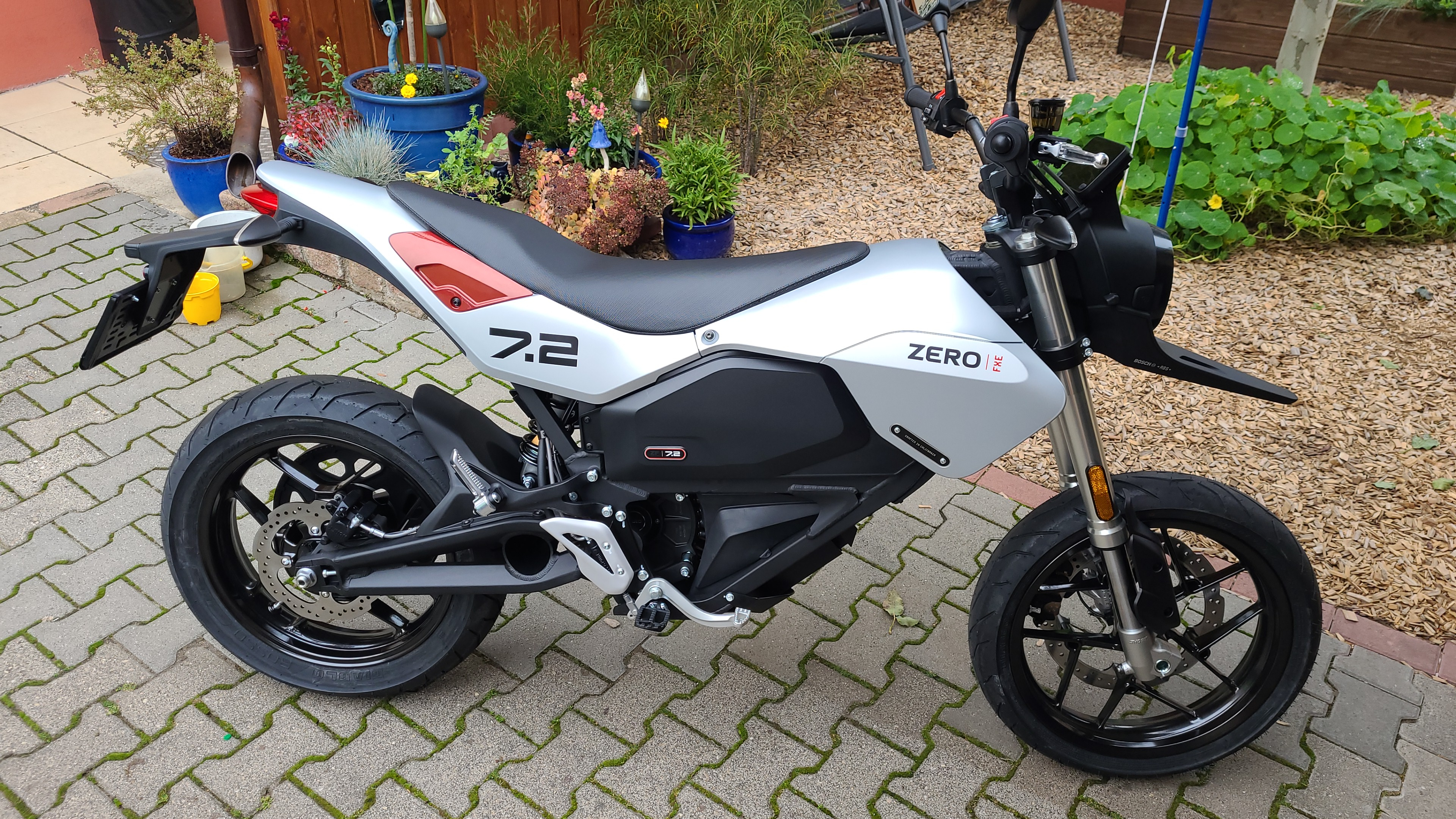

Re: Neu hier mit meiner FXE
Das war derAuslieferungszustand
