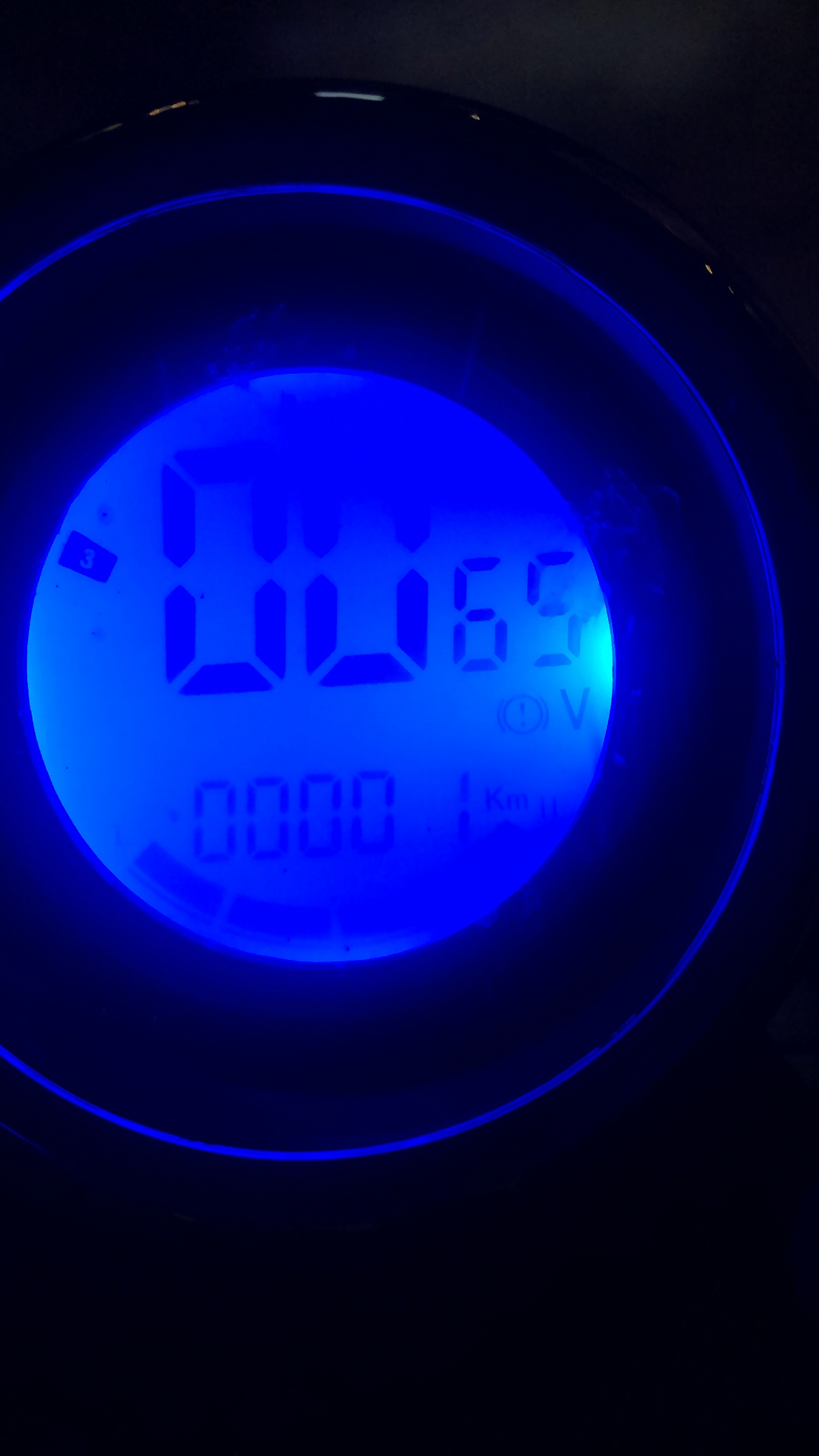

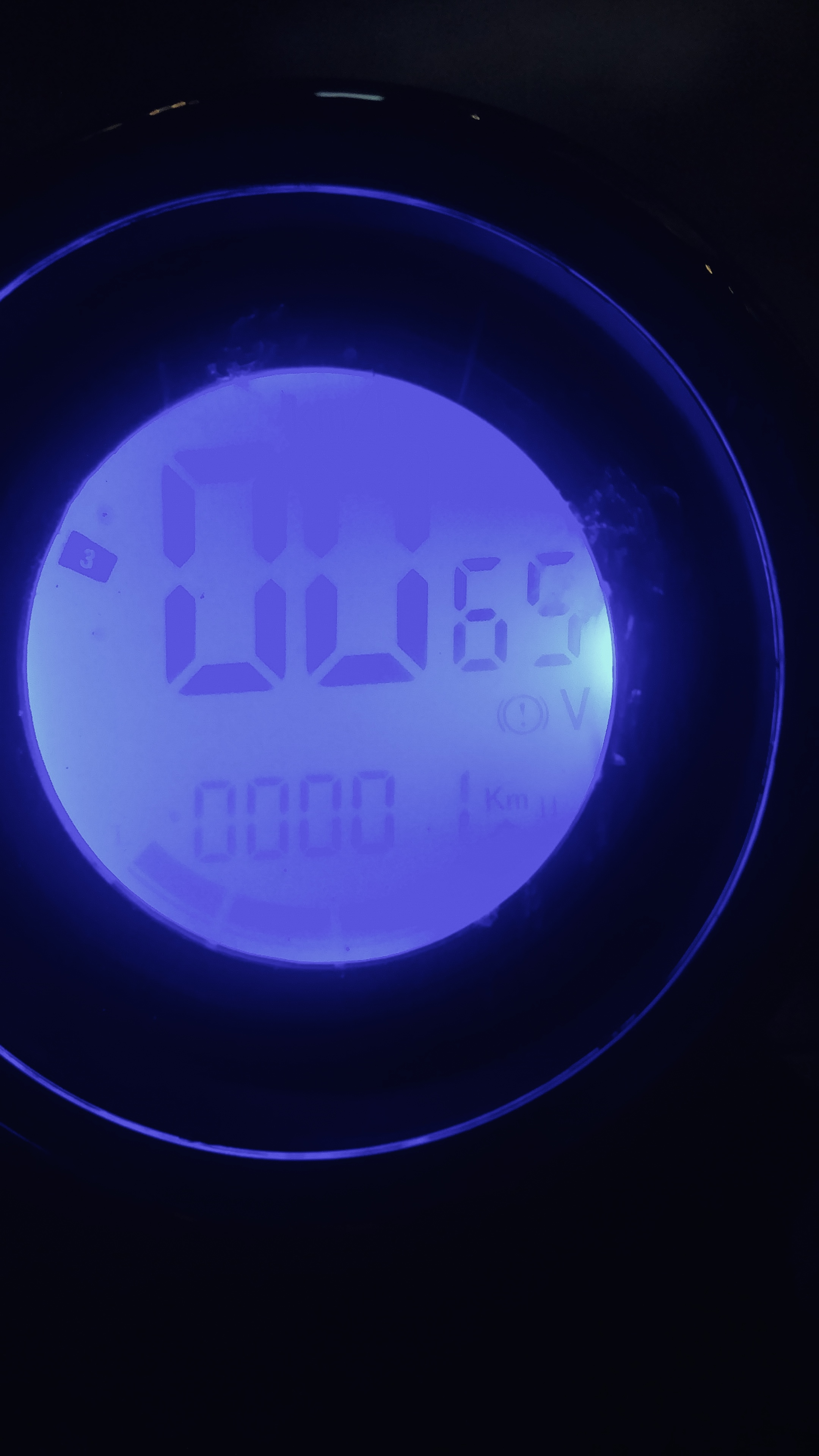

Ich habe gestern meinen neuen Citycoco abgeholt, bin ihn auch probegefahren alles tiptopp (Privatverkäufer). Kaum zu Hause angekommen, denn Lenker wieder montiert wollte ich nochmal eine Runde Fahren
doch nach guten 5Meter zieht er kein Gas mehr. Akku noch voll Scooter 1KM. Bin kompletter Neuling was Citycocos / Elektroscooter angeht brauche in lediglich als hin und Rückfahrt fürs Geschäft. Hat einer vielleicht mal ein ähnliches Problem gehabt und konnte es beheben? Der Verkäufer selber kennt das Problem nicht und ist selber noch nach der Suche nach einer Lösung. Vielen Dank

Jap der war eingeklappt.. die ersten paar Meter fuhr er problemlos dann aus dem Nichts kein Gas mehr und ja seit gestern bin ich am Verzweifeln

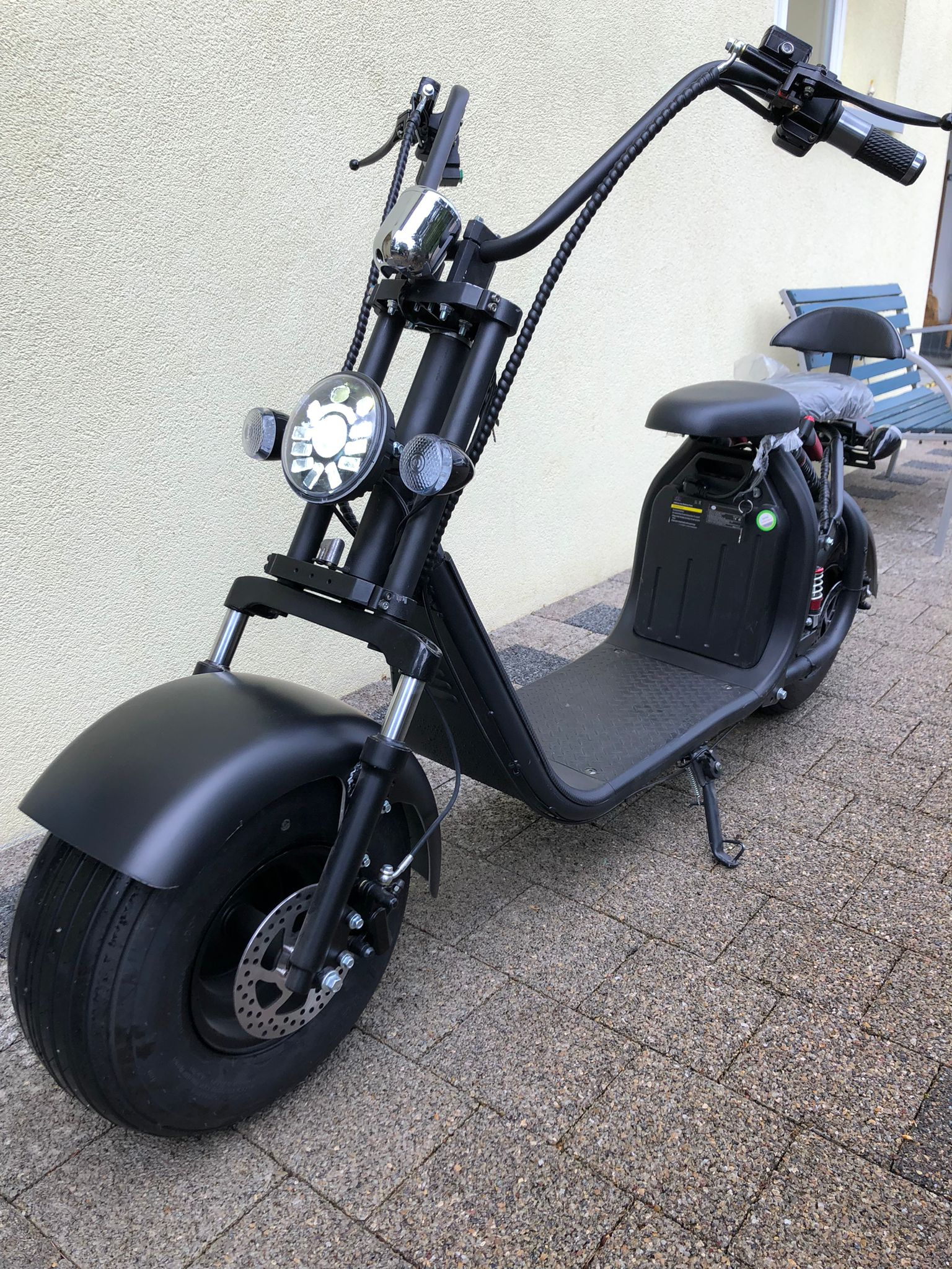

, wollte ich dich fragen ob du die Fehlerquelle gefunden hast? Habe bei meinem ein ähnliches Problem. Hat allerdings anders angefangen. Erst hat es beim Anfahren immer öfters einen Ruck mit einem Klackgeräuch gegeben, als würde der Motor kurz durchrutschen. Aber dann war wieder Leistung da. Dann bräuchte er auf einmal viel kürzer beim Laden. Das bei kaltem Wetter!? Seit einer Woche bringt er jetzt kaum noch Leistung.
Ich sagte ja ähnlich. Dachte nämlich auch schon an den Gasgriff. Oder die Leiterplatine. Würde mich über eine Nachricht freuen, auch von allen anderen die eine Idee haben. Wird ja gerade Frühling und den ganzen Winter ist er top gelaufen. Ich meine Natürlich nicht im Schneesturm.
