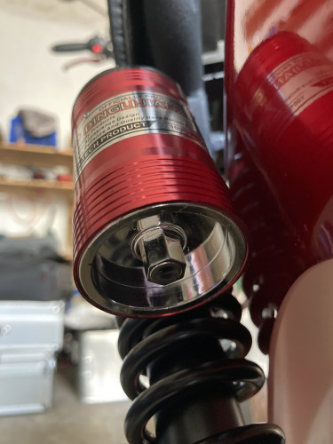

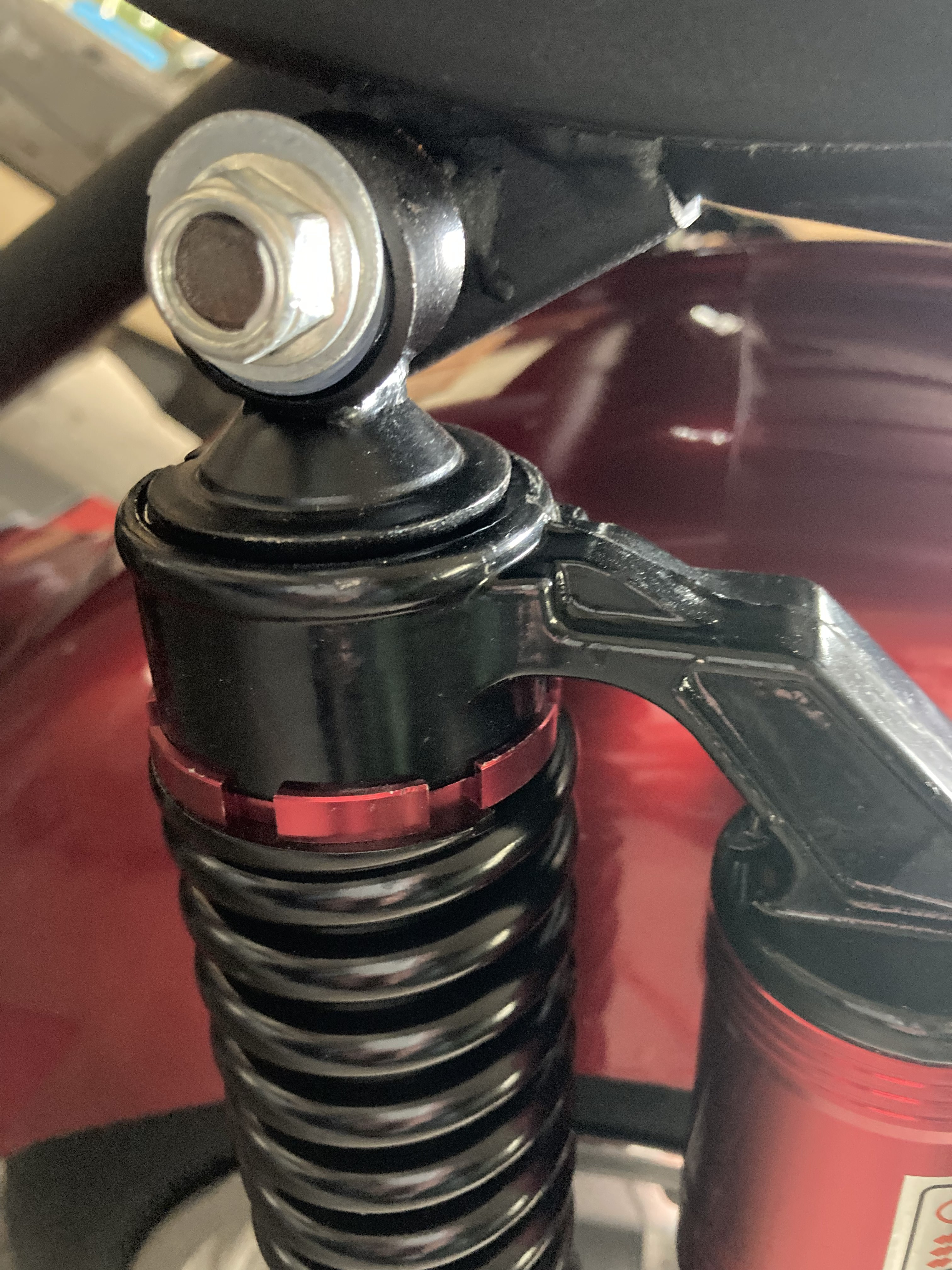

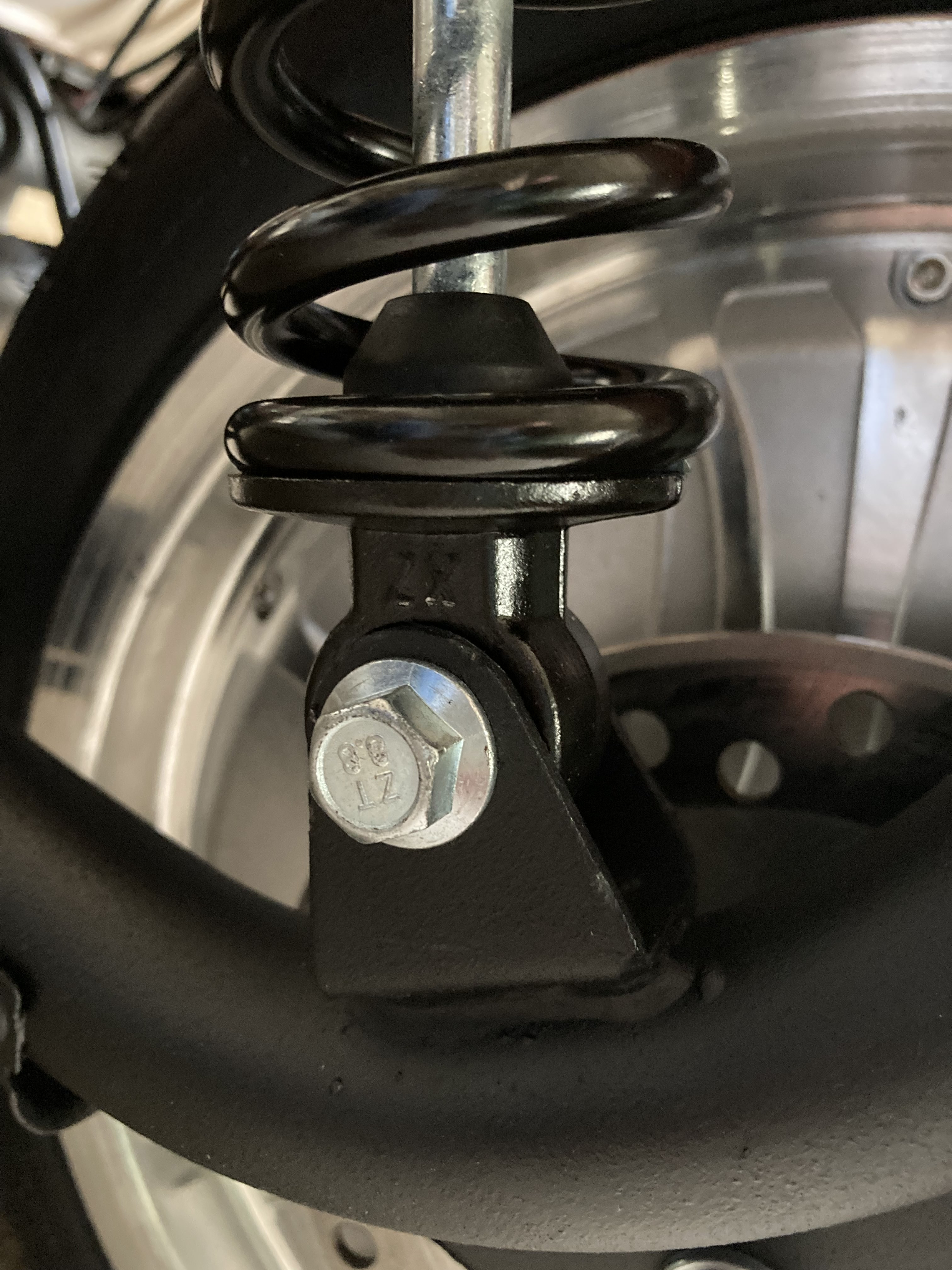

ich bin seit ein paar Tagen glücklicher Besitzer eines CP-4. Hersteller ist wohl Strollwheel oder Shansu (oder vielleicht ist das auch das gleiche, wer weiß das schon ;-)...). Ich meine an den Federbeinen hinten Verstellringe für die Federvorspannung zu erkennen. Oder liege ich da falsch?
Gibt es auch Einstellmöglichkeiten für die Dämpfung (Zug- und Druckstufe)? Ich würde den Chopper gern ein bißchen weicher machen.
Wäre toll, wenn mir jemand da helfen könnte, was möglich ist.
Und noch ne ergänzende Frage: in einem anderen thread hieß es, die Schrauben an denen die Dämpfer am Rahmen bzw. der Schwinge befestigt sind, müssten beweglich sein - ist das richtig?

Da gibts nichts zu verstellen, ist alles nur Show, wenn du was zum verstellen suchst, musst du dir andere kaufen.

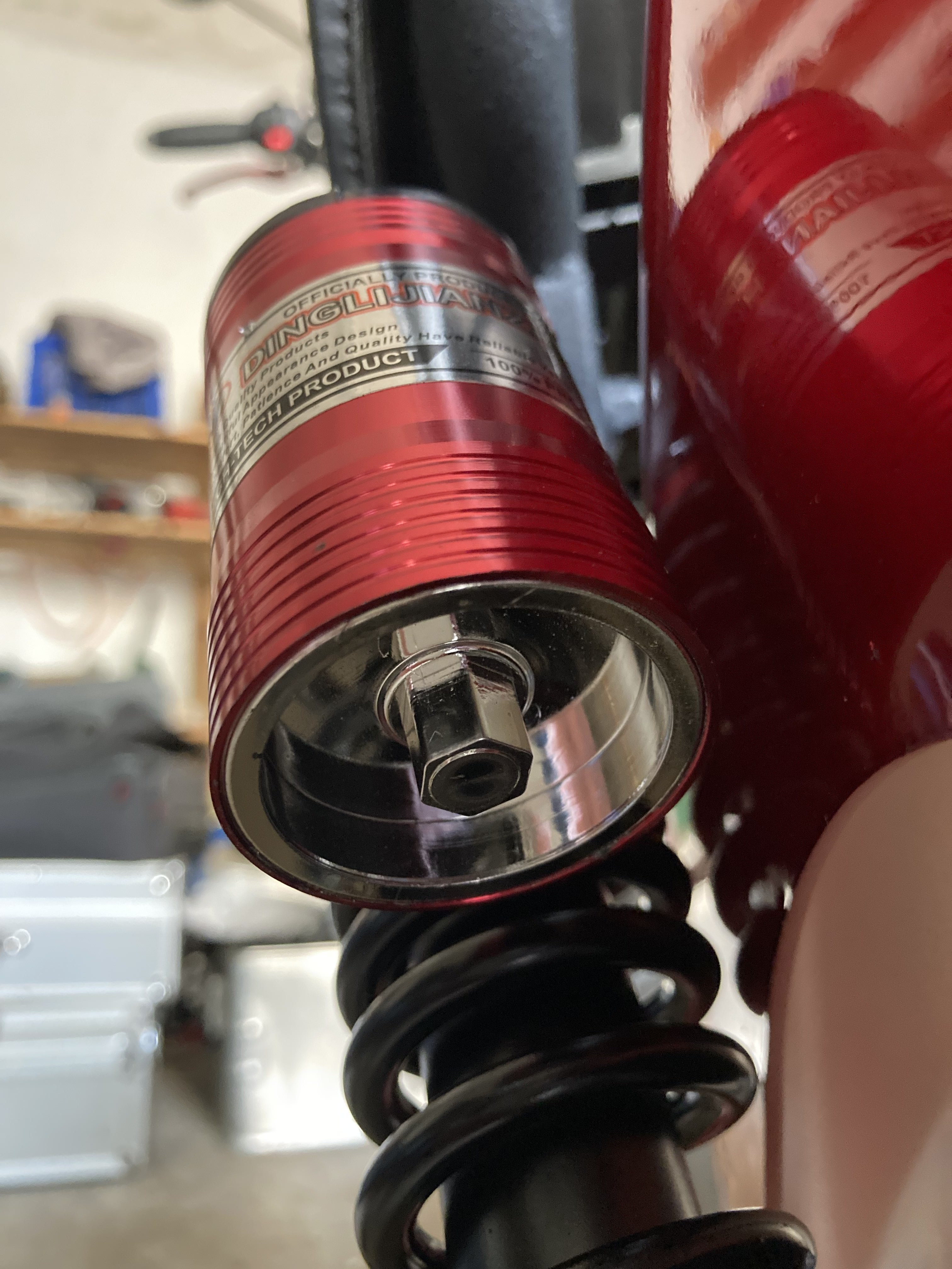

Schraub mal den "Ausgleichsbehälter" auf :D :D ne leere Dose :lol: :lol: :lol: .
Wer für dieses Geld auch noch Dämpfer mit Verstellung erwartet :roll: :roll: , der glaubt auch noch an den Weihnachtsmann :o
Sorry, das musste jetzt sein.
Da die Befestigungs Augen in Gummi gelagert sind, sind die schon Beweglich. Ist bei jedem Moped so.
Der Roller ist für das Geld Top, wer mehr will muss mehr hinlegen.
Grüssle Andy

also mit den dingern die du da drinne hast wird dein wunsch nach weicherer einstellung auf keinen fall wahr. sie sind ja schon auf das weicheste eingestellt. du wirst nicht umhinkommen und die was besseres einbauen zu müssen wenn du echte stoßdämpfer haben willst.
was da bei dir verbaut ist sind einfach nur federn in stoßdämpferoptik. einfach nur eine feder die kolbengeführt ist.
was haben denn die "stoßdämpfer" die da bei dir verbaut sind für eine lbs zahl ? sollte eigentlich draufstehen oder beim händler zu erfragen als ersatzteil. vorrausgesetzt der händler bietet das überhaupt an. wenn du die lbs-zahl kennst musst du die welche besorgen die eine kleinere lbs-zahl haben. miß mal den einbauabstand von auge zu auge bei deinen dämpfern. mit diesem maß kannst du dann nach echten dämpfern suchen.
hier hast du mal zwei links, schau dir das mal an, dient als beispiel und vielleicht passt es ja sogar bei dir...bzw. kannst du über diese beiden links bei aliexpress nach etwas passendem für dich weitersuchen. ansonsten muss ich meinem vorschreiber beipflichten. das was da an allen scooter, egal zu welchem preis sie verkauft werden billigstes grundmaterial ist. viel schein aber wenig sein. du musst deinen scooter erst selber zu einem sicheren braubaren gerät auf und umrüsten. muss man halt als hobby sehen in das man etwas geld investieren muss wenn man richtig spaß haben will :)

@therealmf na schau dir doch mal die fotos von deinen dämpfern an oder die dämpfer selber, die weichheit erreicht man über die feder aber wo willst denn deine feder noch hindrehen/auseinanderdrehen ? die ginge nur noch enger zusammen was mehr vorspannung und damit mehr härte bringen würde. bei dir ist nicht mehr da um die auseinander zu drehen, nur noch enger zusammen.
die scooter werden ja für da geldverdienen gebaut und geld kann man nur verdienen wenn man preiswerte komponenten nutzt und dann zum höchstmöglichen preis verkauft. also was werden die hersteller hier bei den scootern wohl einsetzen als komponenten ? das beste ? leider nein. das preiswerteste kommt zum einsatz. schau dir mal die kolbenstange des stoßdämpfers an, also dein foto richtig groß machen. da kann man sehen wie rauh die oberfläche der kolbenstange ist. sie kann auch rauh sein, sie hat ja keine wirkliche funktion ausser die feder in der führung zu halten.
bei einem echten stoßdämpfer muss die kolbenstange spiegelglatt sein da sie ja abdichten muss bzw. die dichtungen nicht beschädigen darf.
also mein tipp ist wenn du ganz lange spaß am shopper haben willst, dann rüste solchen qualitativ schlechten komponenten gegen gute um. der fahrspaß der sich dann einstellt entschädigt locker. auch fühlt man sich sicherer bzw. die sicherheit beim bremsen und kurvenfahrten steigt drastisch an. ich hab bei meinem scooter als allerersten die bremsen rausgeschmissen, hydraulische rein. danach waren die stoßdämpfer dran. dann noch einen lenkungsdämpfer dazu. es hat zwar was gekostet aber den vergleich zu vorher und nachher ist ein unterschied zwischen tag und nacht. wenn du also vor hast mit dem teil viel und lange zu fahren kann ich dir nur sagen es lohnt sich. auch wie beim akku, anfangs reicht der den man hat, aber schnell kommt der wunsch weiter zu fahren oder länger oder nicht so oft laden zu müssen. ja ein stärkerer akku kostet ganz schön was aber auch hier, es lohnt sich, auch das gefühl nicht ständig auf die akkuanzeige schauen zu müssen weil man weiss man hat power lang hin macht das fahrvergnügen viel entspannter.

ich denke das solltest du ohne probleme hinbekommen die dämpfer austauschen. ja wenn der shopper aufgebockt ist rausschrauben, brauchst keine angst haben, da fliegt dir nichts um die ohren :D du musst nicht nur auf die gesamtlänge von auge zu auge achten sondern auch auf dem lochdurchmesser der lagerbuchsen, welche bohrung sie haben. es sollte schon der gleiche durchmesser sein. auch die dicke/durchmesser der lagerbuchsen. alles maße von deinen jetzigen dämpfern sollten die neuen auch haben. achte auch auf die lbs-zahl, die gibt die härte bzw. die weiche des dämpfers bzw. der feder vor. schau da das du deine jetzige federhärte in erfahrung bringst und dann weichere findest.
