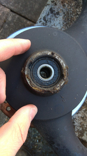

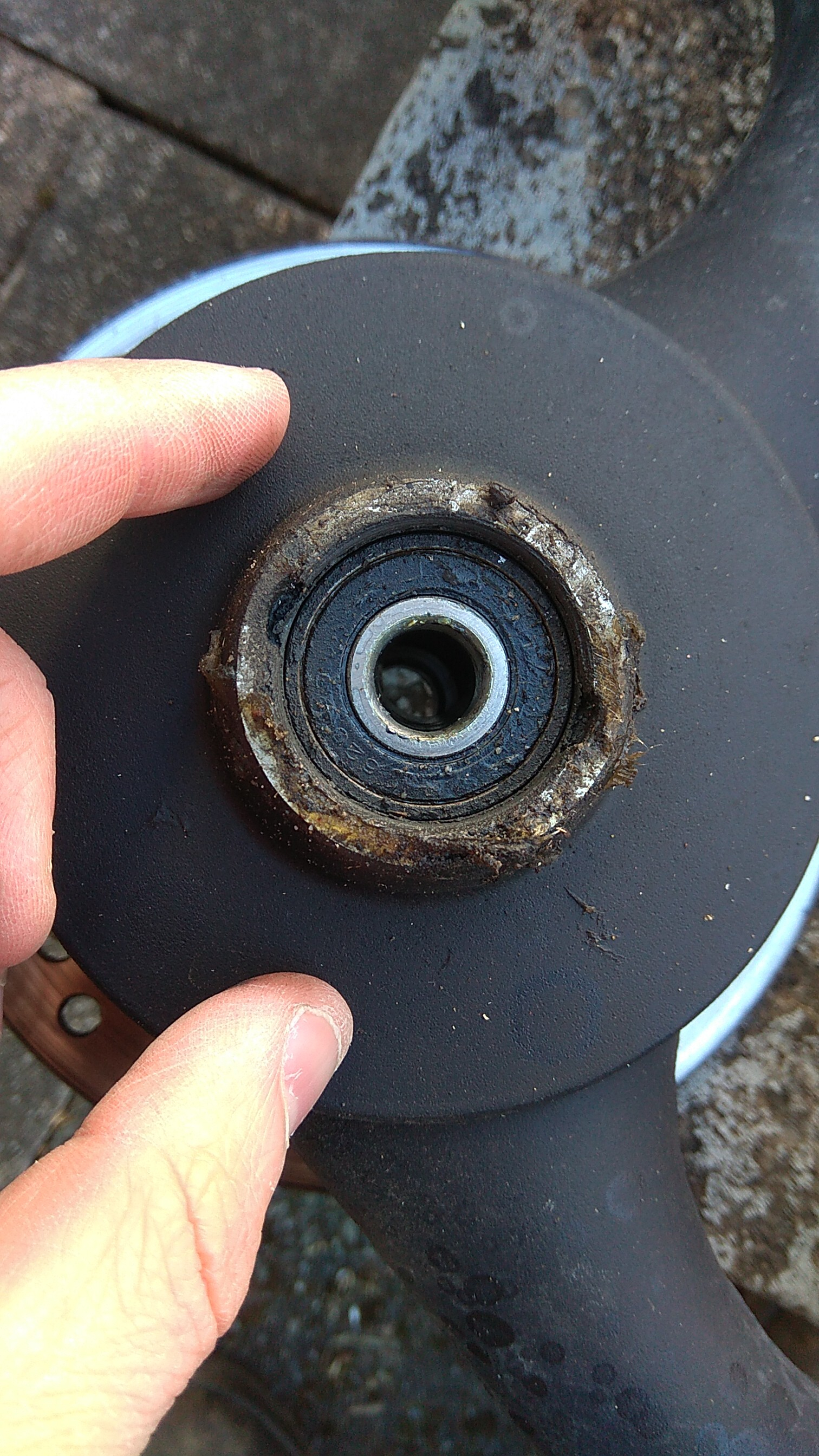

Roller hatte bei der letzten 30km Fahrt nach ca. der Haelfte angefangen beim langsamen Fahren zu "knarzen". Die Ursache war schnell ausgemacht: Eines der beiden Vorderradlager war defekt. Abhilfe war sehr leicht: Einfach Achse rausgezogen, das merklich kaputte Lager fiel fast von alleine raus und hatte sichc wahrscheinlich aussen schon mitgedreht. Daher Lagersitz ca. 10 mal rundherum "aufgeraut" mit einem Koerner, ist zwar Pfusch so, aber so dreht es sich erstmal nicht mehr mit. Dann alles gut gefettet. Falls nun es wieder kaputt geht, werde ich mir etwas anderes ueberlegen muessen (zB eines mit geringfuegig groesserem Aussendurchmesser eintreiben). Das eingebaute Lager war ein 6201 RS 32x12x10mm, Kostenpunkt ca. 1-2 Euro. Da das andere noch gut war, und das Vorderrad schnell abmontiert ist, habe ich erstmal nur das eine Lager getauscht.

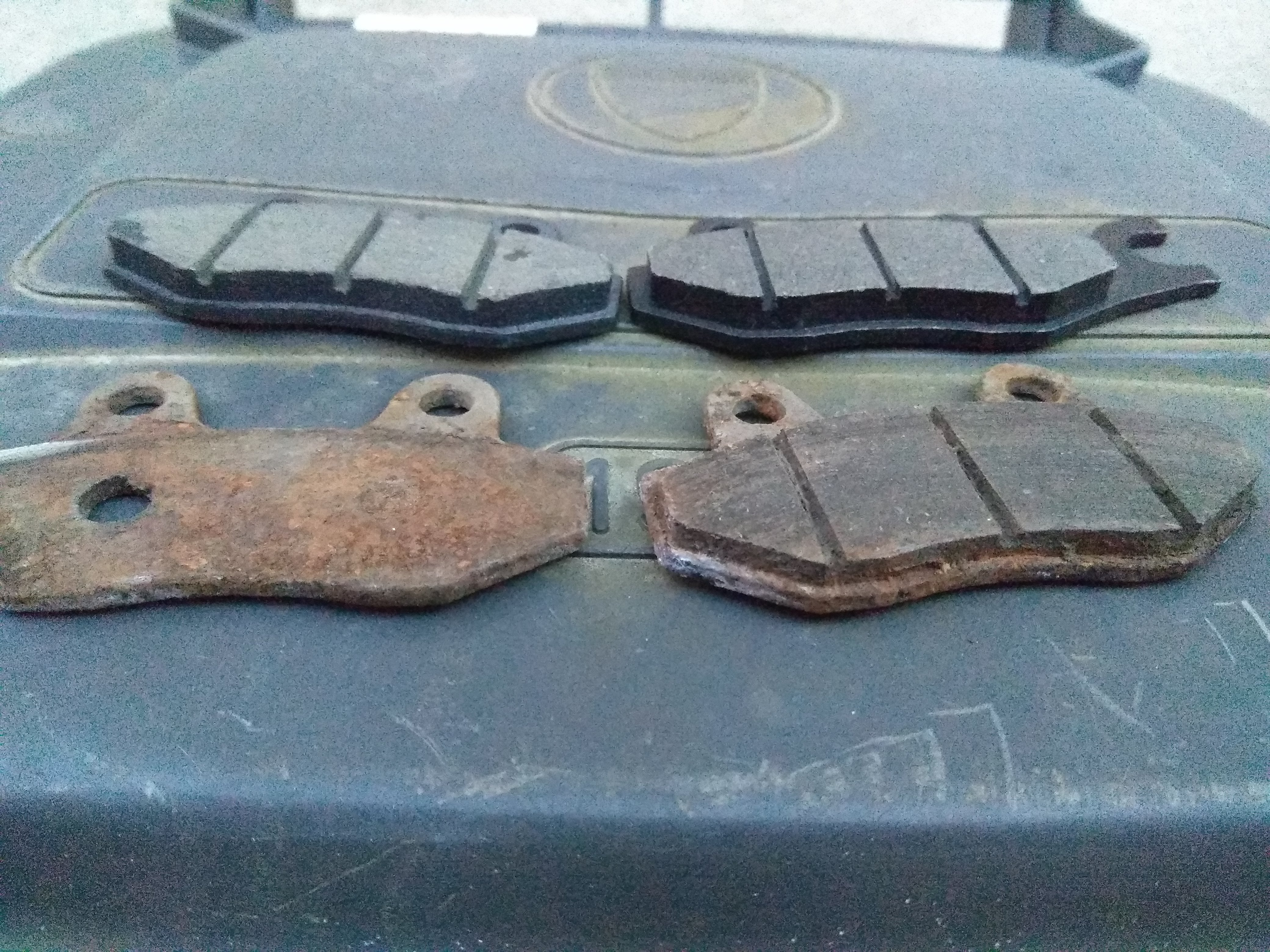

Beim Rad abmontieren ist mir noch aufgefallen, dass die Bremsbelaege vorne schon komplett ab waren auf einer Seite. Im Winter hatte ich nicht kontrolliert, war ja meistens dunkel. Also gleich gegen die vorraetigen Kloetze getauscht, dabei die Bremsen beide entlueftet und die Bremsfluessigkeit grob getauscht, d.h. nur den Teil der Fluessigkeit oben im Behaelter. Wenn ich es unten aufmache, habe ich Angst, es nicht mehr dicht zu bekommen, also wird da nichts mehr aufgeschraubt, ausser es muss sein.

das kaputte Lager 6201 RS 32x12x10mm

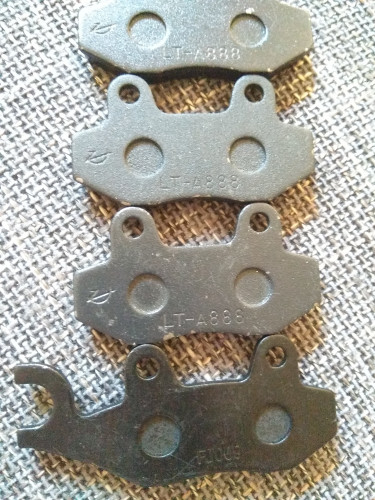

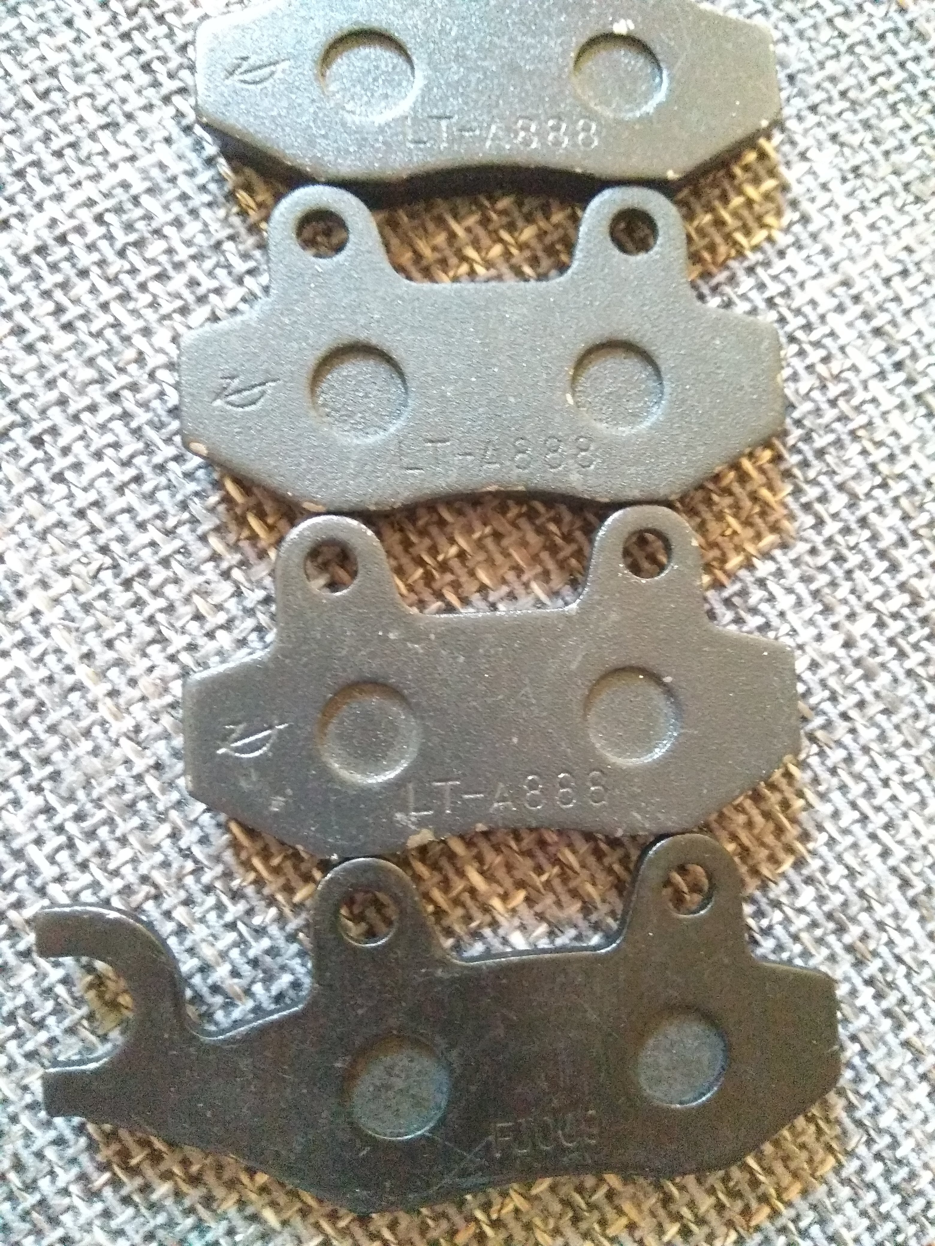

Bremsbelaege vorne sind es 2x LT-A888, hinten sind es 1x LT-A888 und 1x FJ009 (habe erstmal nur vorne getauscht)
alte Bremsbelaege vorne vs. neue Bremsbelaege hinten (nur vorne getauscht)

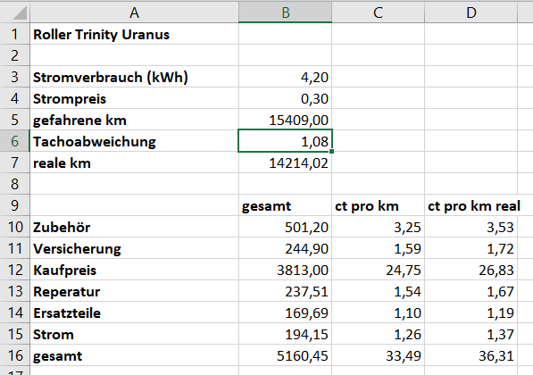

Nachdem ich nun die 15000km überschritten habe, wird es Zeit für eine TCO Rechnung. Ich habe es immer noch nicht geschafft, unter 30ct/km zu kommen, aber ich rechne es mir auch schlecht:
  • Es sind 500€ an Zubehör (Helm usw.) eingerechnet.
  • Der implizierte Restwert von 0€ stimmt vermutlich nicht, allerdings wird der Verkauf wohl schwer.
  • Es ist nicht eingerechnet, dass der Roller schon 4 Jahre die Autokosten einspart. (Stimmt nun nicht mehr ganz, seit Anfang des Jahres habe ich zusammen mit meiner Freundin ein Auto, aber hätte ich den Roller nicht, so bräuchten wir wahrscheinlich ein zweites bzw. Carsharing...)
  • Stromverbrauch ist nicht so hoch, aber das sind Peanuts und es ist eine obere Abschätzung.
  • Mein Kaufpreis war damals sehr hoch, heutzutage würde es einen vergleichbaren Roller wohl billiger geben, damals gab es NIU noch nicht.
Als "Reperatur" habe ich alle Wartungen kategorisiert, die ich nicht selbst gemacht habe: Wartung am Anfang, Hinterradwechsel, Trinkgelder fürs Schweißen des Windschilds
Ersatzteile sind die Kosten für Reperaturen, die ich selbst durchgeführt habe: BMS-Tausch, Lagertausch, Nummernschildhalter usw...
Hält der Roller ohne weitere zukünftigen Ausgaben außer Strom durch, so erreiche ich die 25ct/km bei 21.000 Kilometern und die 20ct/km bei 27.000 Kilometern. Ich fürchte aber, dass ich demnächst den Lüfter des Ladegeräts tauschen muss.
