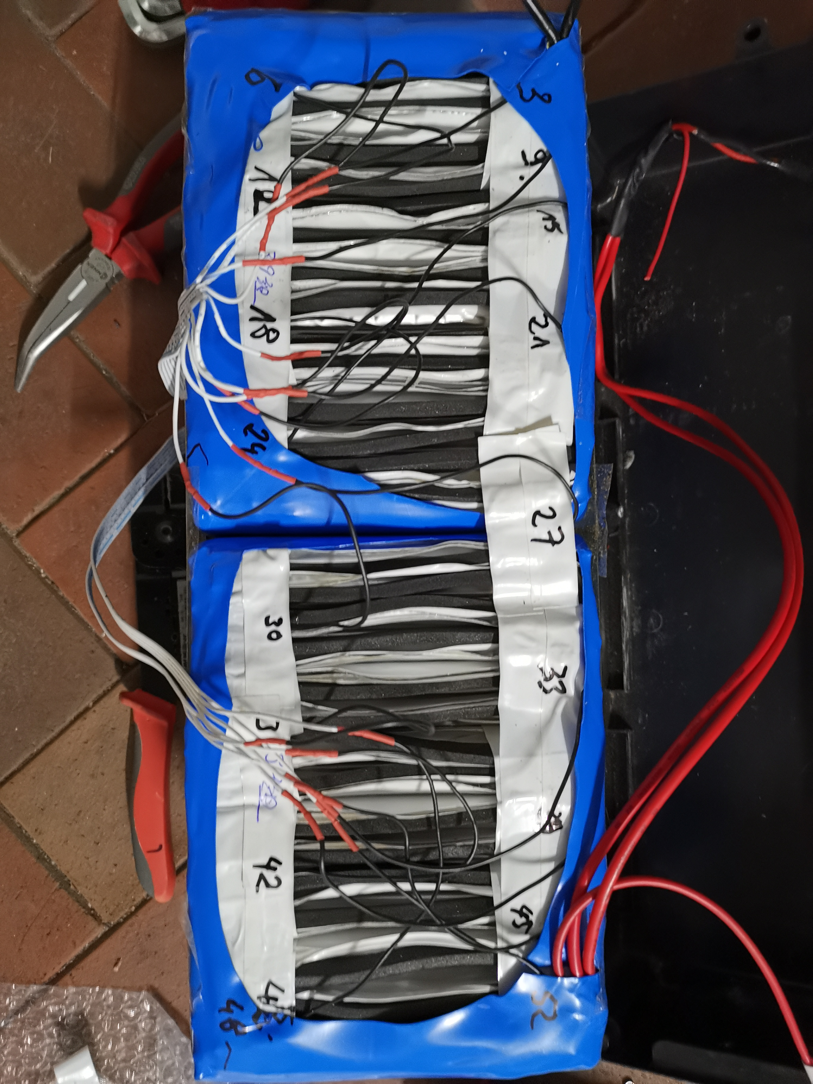

Ich heiße Sven und komme aus dem schönen Thüringen, bin stolzer Besitzer eines E-Scooters mit 1500W 48v 40Ah 16s, wo der Akku leider keine Spannung mehr abgibt. Ich hatte das BMS im Verdacht und die Spannung dort gemessen und es liegen 51,4v an. Ich dachte das BMS sei kaputt und kaufte ein neues, nun wollte ich es anschließen und habe die Zellenspannungen gemessen um die richtige Reihenfolge herauszufinden und nun beginnt mein Problem. Meine Werte lauten wie folgt.
3,55v 6,92v 10,62v 13,96v, 17,3v 20,72v 24,06v 27,39v 30,86v 34,21v 37,86v 41,9v 44,4v 47,9v 48,0v 51,4v Die vorletzten Werte sind interessant, sie sind identisch. Wieso denn das??? Hat jemand eine Ahnung was das sein könnte? Ein Laden des Akkus ist nicht möglich, es wird Akku voll angezeigt obwohl es doch 57v sein müsste, oder?

Dein BMS dürfte wohl funktionieren, denn es hat erkannt, dass eine Zelle defekt ist und hat abgeschaltet.
Das Ladegerät zeigt auch voll an, wenn die Verbindung unterbrochen ist.

Ich danke dir für die schnelle Antwort, es müsste die 15 Zelle sein oder habe ich da einen Denkfehler.

Weiß jemand wie die Akkuzellen heißen oder wo man die bekommen kann? Es steht aber auch nichts auf dem Akku. Die Zellen sind ca 15 x 16 x 1 cm Kann man die überhaupt austauschen?

Das sieht nach Tüten-Akkus aus.
Die findest du bei Aliexpress.

Es hat sich eine Bank verabschiedet, daher auch gleiche Spannung an 2 Punkten.
Die Zellen, vermutlich 2 parallel werden bauchig sein.
Wenn man den Rest mal vermisst könnte man schauen was man als Alternative reinmachen kann.
Bei 16S wirds mit 48v aber kein Li-ion sein, eher ein Life Akku und auch sehr aus Balance der Rest.
Da musst eventuell über was neues nachdenken.
Wenn der Rest um 30ah bei Kapa Test hat hätte ich 3 10ah Zellen für Dich.
