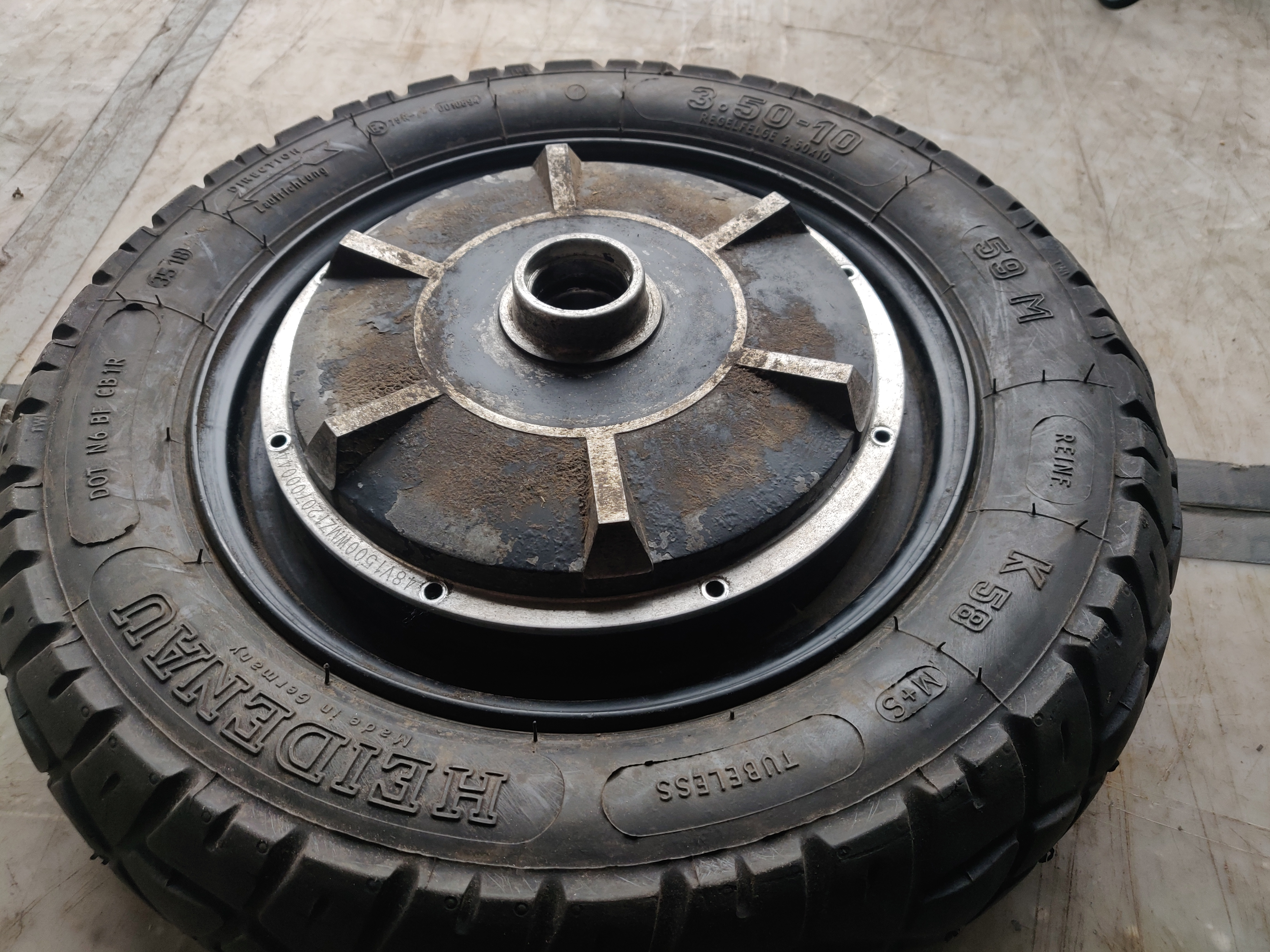

Re: Winterreifen für Kabinenroller
Winterreifen : das Alpin Symbol Winterreifen stellt ein "Eiskristall mit Berg" da.
Das M & S Symbol gilt nicht mehr.
- Beiträge: 20947
Heidenau (ehemals Pneumant) hat vergessen, seine Jahrzehnte alten Reifenformen zu aktualisieren mit dem Schneeflockensymbol. Dennoch kann auch ich dafür Bürgen, dass der K58, speziell in der M+S Version, hervorragend im Schnee funktioniert. Dieser Reifen hat mich zum ganzjahres-Roller und inzwischen -Motorradfahrer gemacht
