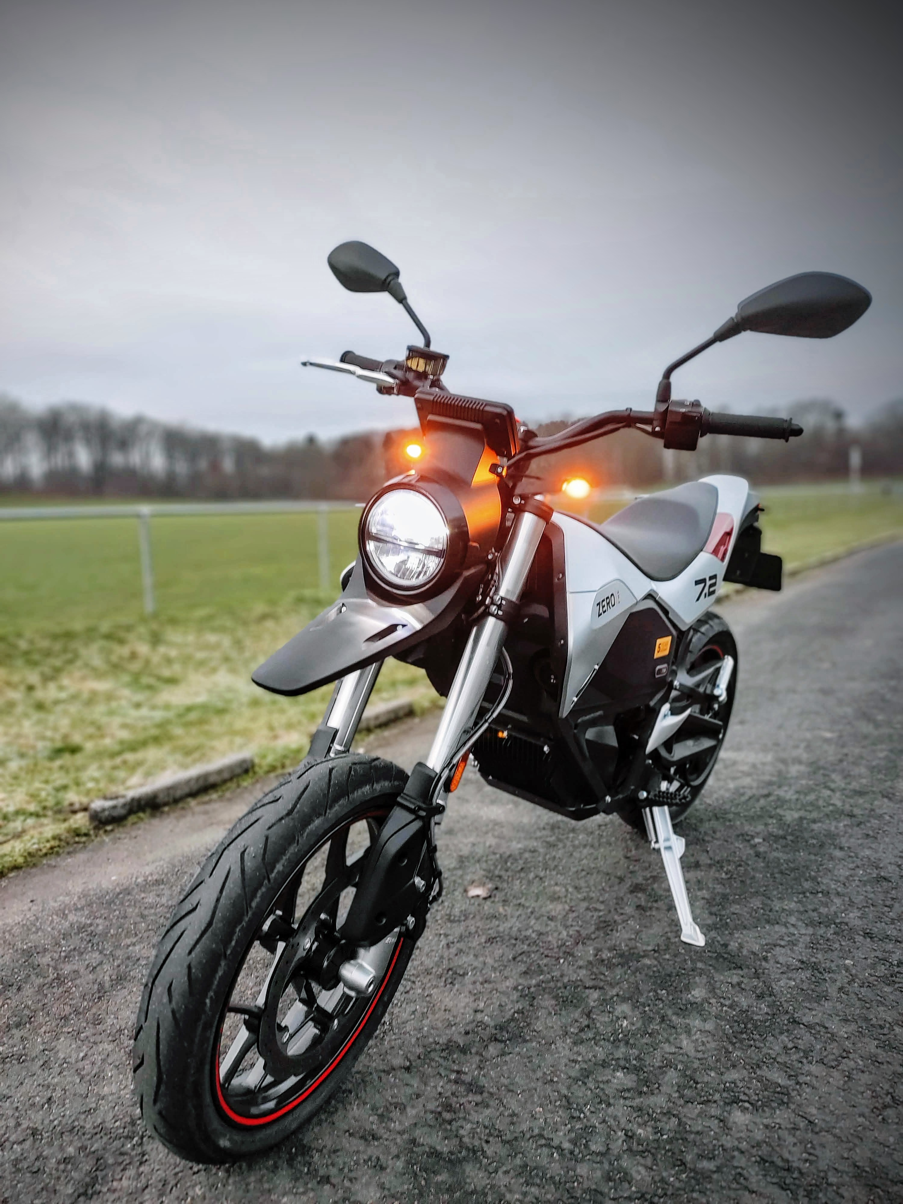

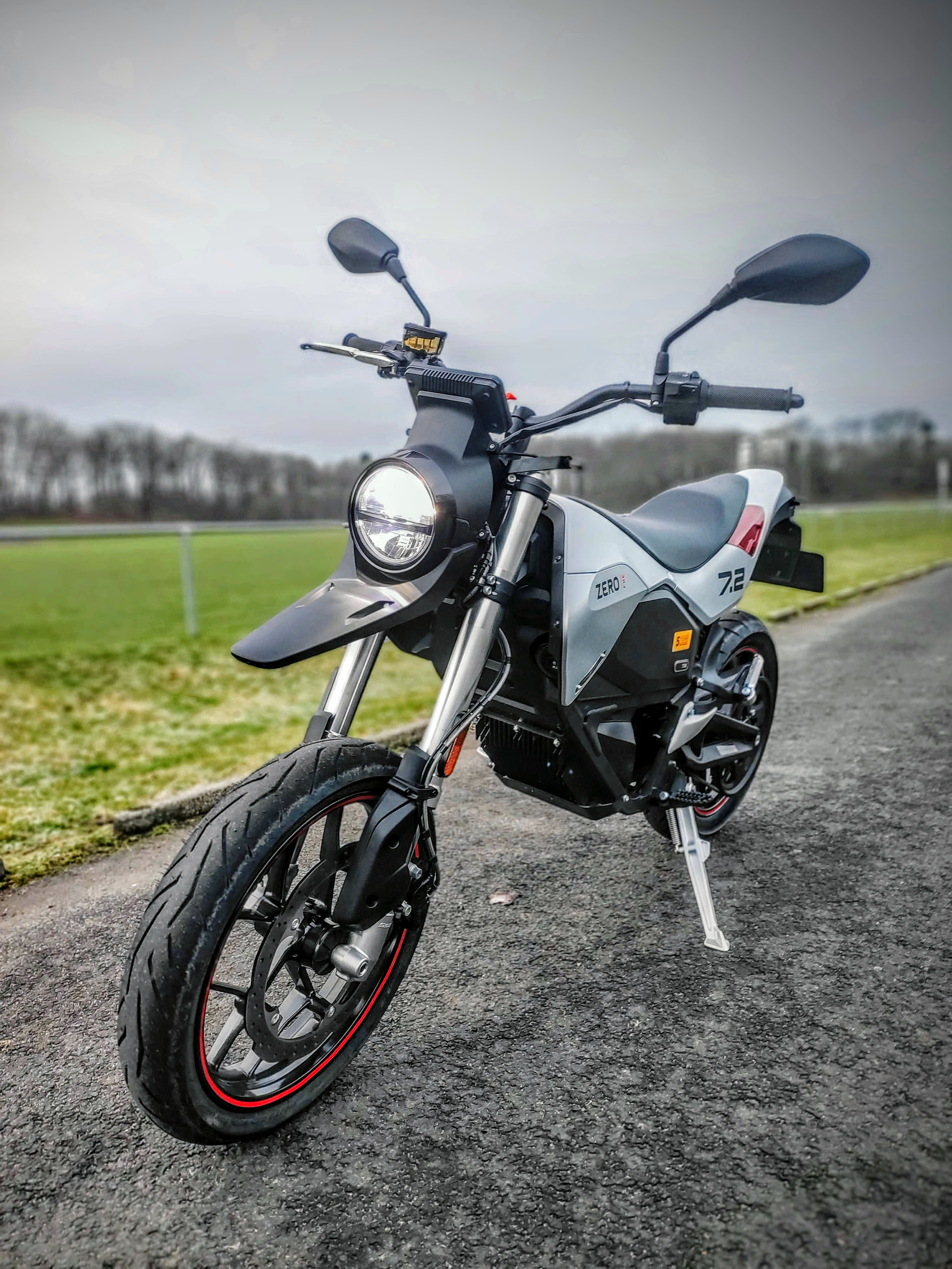

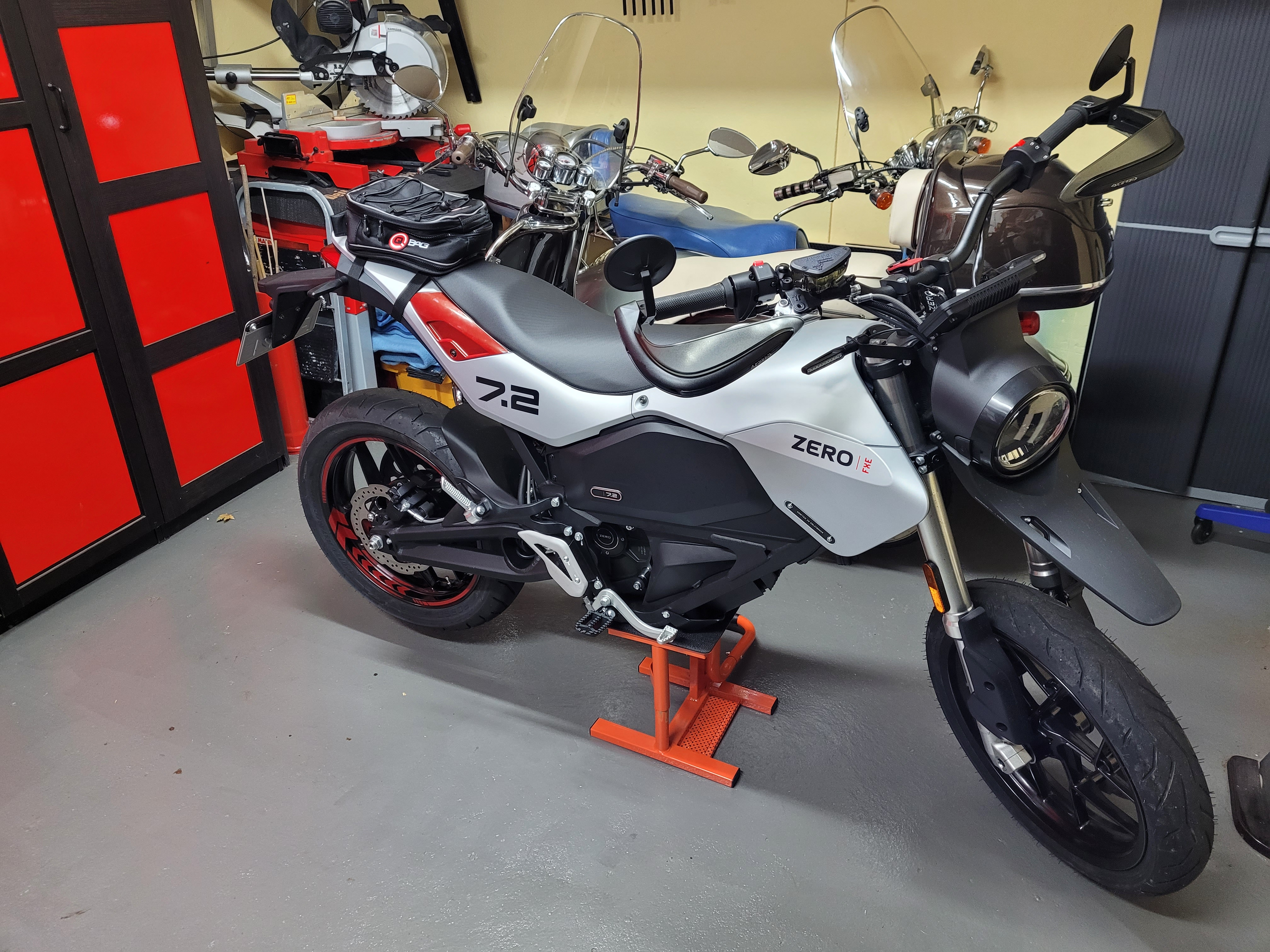

Aktuelles Foto.
Papiere sind ja berichtigt. 11kw und das Gewicht mit Akku stehen in den Papieren macht dann ein Leistungsgewicht von 0.08 bei 11kw. Somit alle prima.

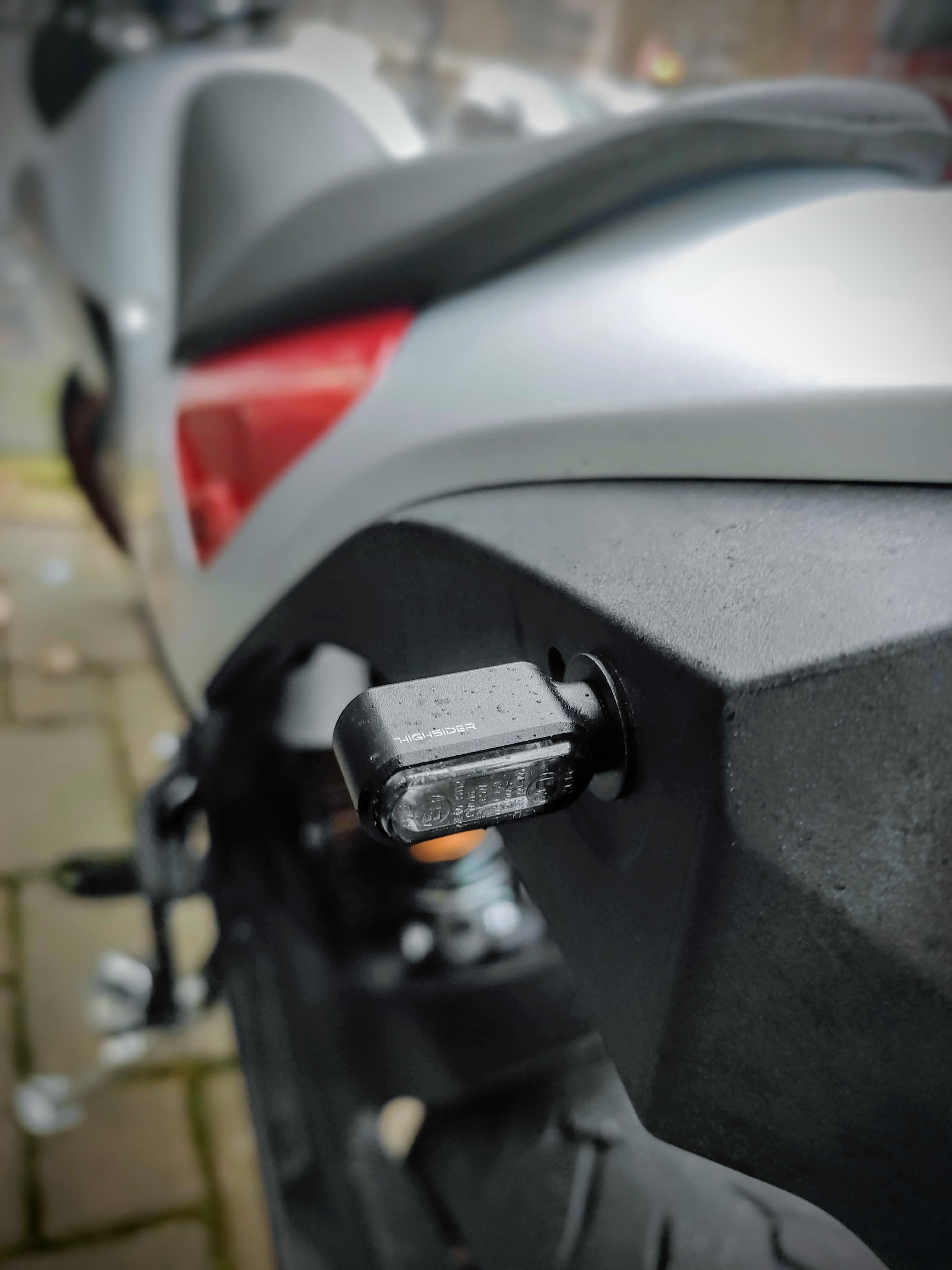

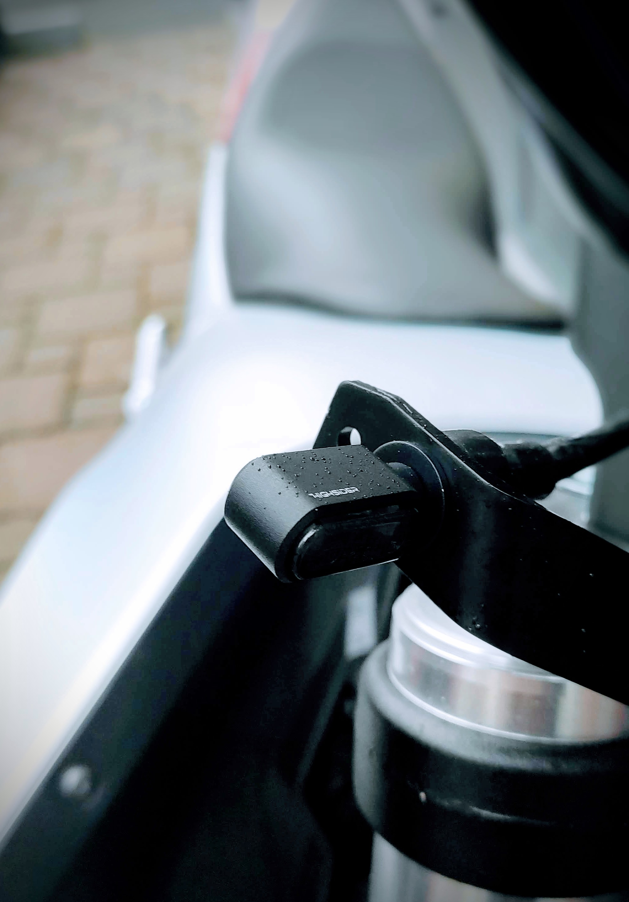

Die Serienblinker im Schlachtkreuzerformat mussten weichen.
Jetzt sind Lauflichtblinker mit LED von Amazon dran. Das org. Blinkerrelais wurde durch eines von Polo Motorrad ersetzt bei dem man die Blinkfrequenz nochmal justieren kann.
Die org. Spiegel mit den kurzen Armen wurde durch Lenkerendspiegel ersetzt und das in Kombinationen mit Acerbis Dual Road Handschalen. Montage der Spiegel an den Handschalen war etwas knifflig, da der Durchmesser der Buchsen zu gross war, nachdem ich diese im Durchmesser runter geschliffen habe, passte dann alles.
Heute noch am Hinterrad die Felgenaufkleber geklebt. Vorne muss ich es noch machen. Leider passte das gelieferte Rot nicht zu den roten Verkleidungsteilen. Habe mir dann die richtige Folie besorgt und die Aufkleber selbst geplottet, jetzt passt der Farbton perfekt.
Für den Kennzeichenhalter noch nichts eingefallen, aber bis ins Frühjahr ist ja noch Zeit.

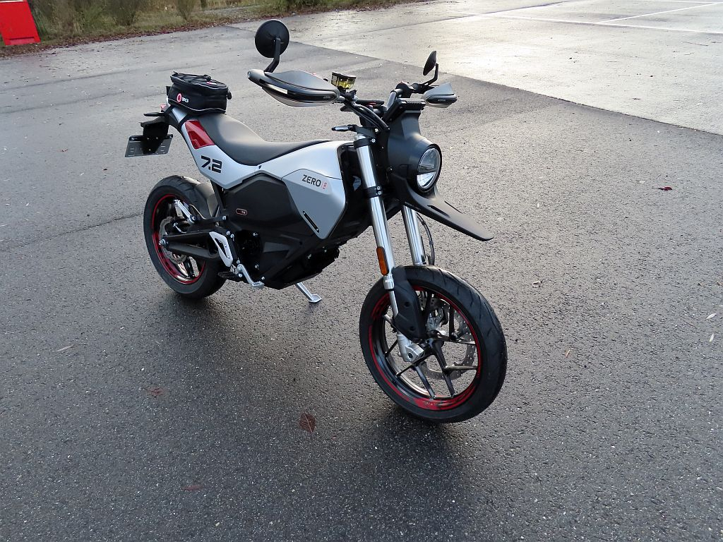

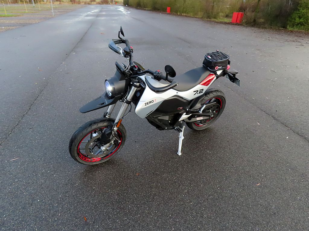

Heute mal die eine kleine Runde gedreht.
geändert im Moment:
Handguards
Blinker samt Relais
Spiegel
Felgenaufkleber
Der aktuelle Zustand
Thomas

Womit ich sehr zufrieden bin sind die kleinen Highsider Little Bronx LED Blinker. Fast schon zu hell.
