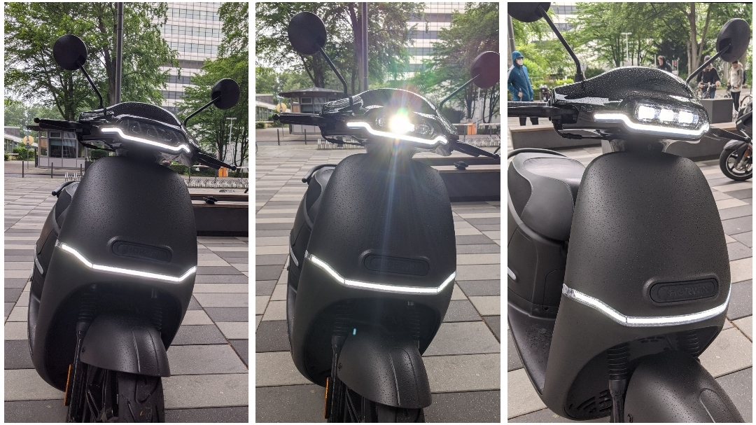

Ich bin nun auch stolzer Besitzer einer EK1 und habe direkt eine kurze Rückfrage an Euch.
Bei Fernlicht leuchten vorne die oberen 3 LED. Ich habe bereits Videos/Bilder gesehen, wo bei Abblendlicht eine (die mittlere) LED leuchtet. Bei mir leuchtet allerdings gar keine der 3 LED, sondern "nur" die Leisten. Prinzipiell ist das Licht hell genug. Möchte aber sichergehen, dass das normal ist. Wie verhält sich das bei Euch?

Re: Erster Eindruck (Test) des Horwin EK1
Hi josch. Du hast wahrscheinlich rechts den Kippschalter aus (dann leuchtet vorne nur die LED Leiste). Wenn du dort den Schalter einschaltet dann leuchtet EINE Lampe (normales Licht zum fahren)
Der Kippschalter links ist dann dafür um in den FERNLICHT Modus zu schalten (dann leuchten alle 3 Lampen), ist aber nur nötig bei absoluter Dunkelheit stadtauswärts - ist auch super hell und leuchtet wirklich gut die Straße aus

Der Kippschalter rechts ist definitiv an. Daher geht ja auch das Fernlicht mit 3 LED. Kann bitte noch jemand bestätigen, dass eine (die mittlere) LED beim Abblendlicht gehen muss? Dann muss ich nochmal zu meinem Verkäufer.

Ich als EK1 Fahrer kann bestätigen, dass mit aktivieren des Lichtschalters rechts nur die eine mittlere LED angehen muss - sogenanntes Abblendlicht. Wenn das bei dir nicht der Fall ist, kann etwas Defekt sein, was ich natürlich bei einem Neufahrzeug nicht hoffe.
Du schreibst, das bei aktivieren des Fernlichts alle 3 LED an sind. Das ist interessant.... Gehen die 3 LED des Fernlicht auch an, wenn der Schalter rechts für das Abblendlicht aus ist (also nur linke Seite aktiviert)? Wenn NEIN, dann ist es ja kein Schalter und eben auch kein LED Problem und ist äußerst spannend.

Wenn der Schalter rechts deaktiviert ist und links auf Fernlicht eingestellt ist, leuchtet ebenfalls nur die LED-Leiste und KEINE der 3 LED…Schubi007 hat geschrieben: Mo 29. Nov 2021, 22:24 Gehen die 3 LED des Fernlicht auch an, wenn der Schalter rechts für das Abblendlicht aus ist (also nur linke Seite aktiviert)? Wenn NEIN, dann ist es ja kein Schalter und eben auch kein LED Problem und ist äußerst spannend.

das ist auch richtig so! Wenn am rechten Kippschalter das Licht deaktiviert ist dann bedeutet das "Licht aus", dann ist unerheblich ob du am linken Kippschalter das Abblendlicht oder Fernlicht einstellst.JoSch hat geschrieben: Mo 29. Nov 2021, 22:32Wenn der Schalter rechts deaktiviert ist und links auf Fernlicht eingestellt ist, leuchtet ebenfalls nur die LED-Leiste und KEINE der 3 LED…Schubi007 hat geschrieben: Mo 29. Nov 2021, 22:24 Gehen die 3 LED des Fernlicht auch an, wenn der Schalter rechts für das Abblendlicht aus ist (also nur linke Seite aktiviert)? Wenn NEIN, dann ist es ja kein Schalter und eben auch kein LED Problem und ist äußerst spannend.
Nur wenn du wie gesagt das Licht aktivierst dann leuchten entweder nur die mittlere der 3 Frontscheinwerfer (Abblendlicht) oder alle 3 Frontscheinwerfer (Fernlicht), diese Auswahl trifft man mit dem Linken Kippschalter.
Die beiden dezenten, nicht sehr hellen LED Balken vorne sind immer aktiviert (wenn Roller an ist), unabhängig vom Licht-Schalter

Ich hatte ja oben bereits beschrieben, dass das Abblendlicht (mittlere LED) gar nicht funktioniert. Egal ob der Schalter rechts aktiviert oder deaktiviert ist…
Links: Licht aus (nur die Design LED Balken sind halt immer an wenn Roller an ist)
Mitte: Abblendlicht (normaler Fahrmodus)
Rechts: Fernlicht
Rechts: Fernlicht

Mein Verkäufer (Scooterhelden) fragt nun direkt beim Hersteller nach…
