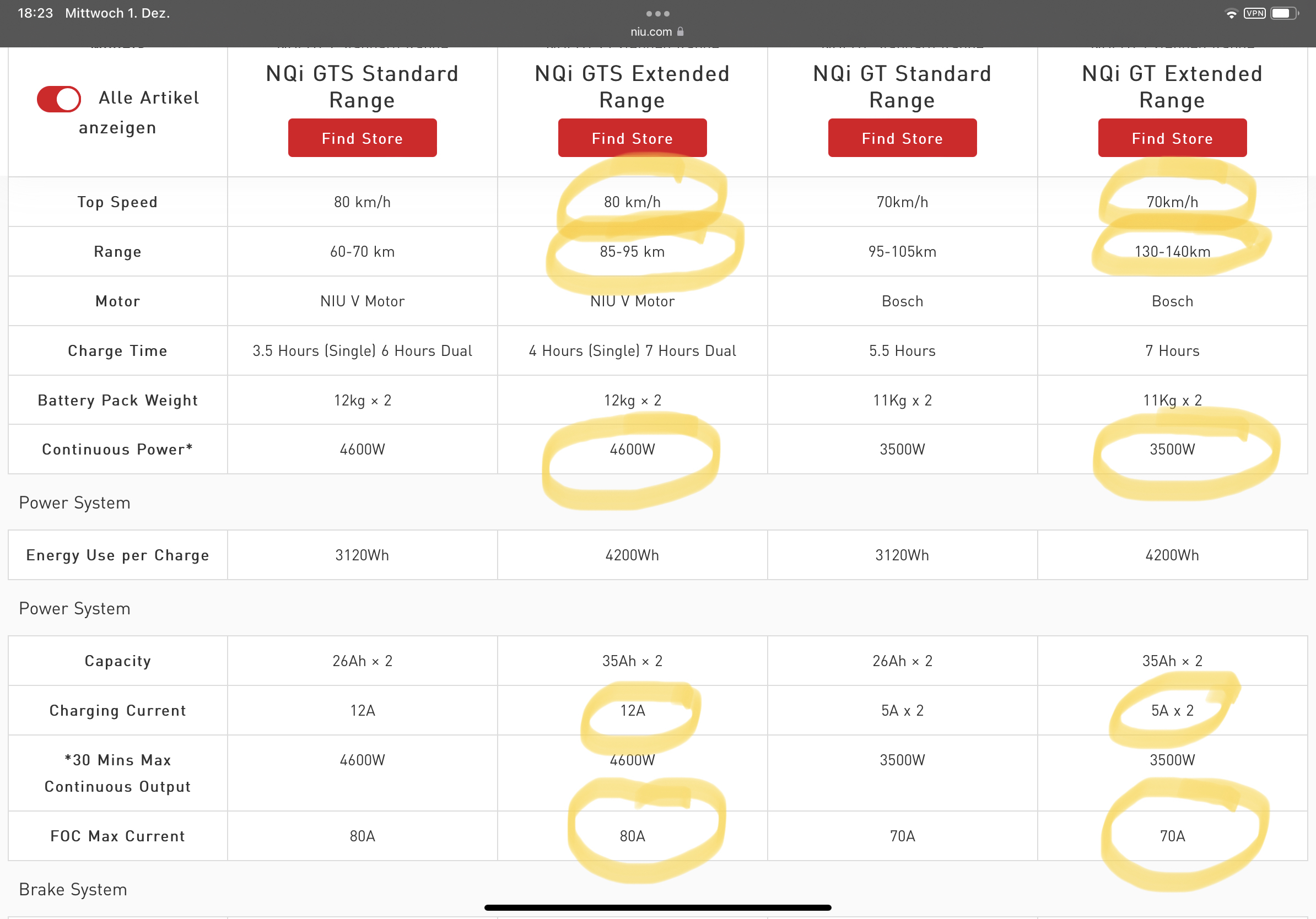

Auf dem folgenden Bild habe ich mal die für mich relevanten Unterschiede eingekreist.
Laut Niu sind beim neuen Modell ein anderer Controller und Motor verbaut, was dann zu ungunsten der Reichweite geht. Das aktuelle Ladegerät ist, der Liste nach, ein etwas Leistungsfähigeres. Weiss da schon jemand genaueres bezüglich des Laders?

Was die Reichweite betrifft möchte ich nochmal anmerken, dass der ECE-Prüfzyklus auch bei den 125ern mit vMax 45km/h gefahren wird. Was das Ladegerät betrifft, wird wohl dasselbe Modell wie bisher zum Einsatz kommen, dies ist ja kompatibel mit 72V-Systemen.
