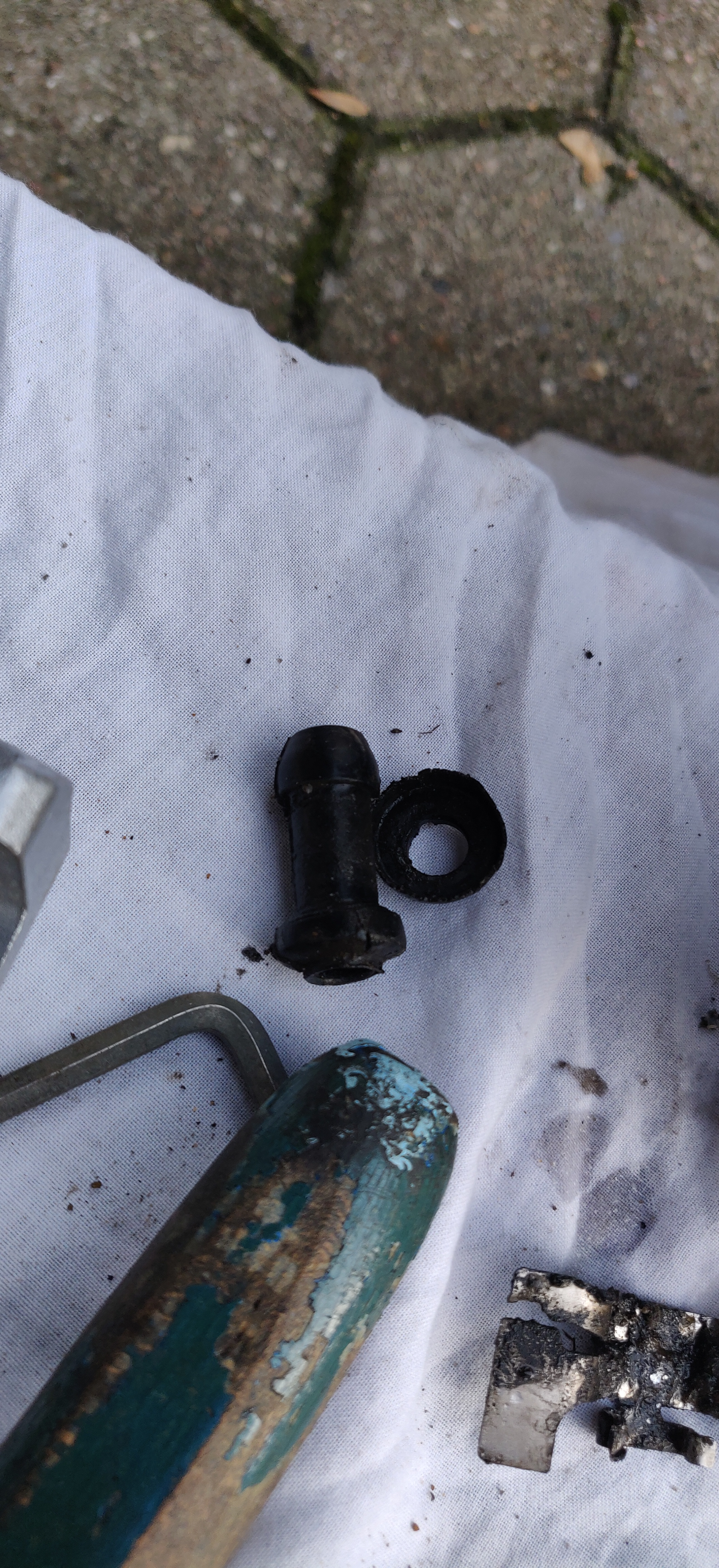

Heute waren die Bremssättel dran, die erste Ladung Streusalz haben sie nicht vertragen.
Alles grob reinigen, demontieren, fein reinigen, neue Gummis, Fett und Bolzen, Beläge und Federn gereinigt, Kolben gereinigt und gefettet. Rollt gleich viel besser. Beim Kauf waren die Bremssättel noch Mal als Ersatz dabei.
Nummer Bremsbelag ist LT-F808.

Ich habe natürlich mit den Nummern gesucht, da kommen ja fast keine Ergebnisse, aber mit dem Stichwort Chinaroller habe ich jetzt auch einen Shop gefunden.
https://www.baotian-ersatzteile.de/BREM ... -50-250ccm
Oder halt mit der TRW MCB822.
Lokal bestellt , am gleichen Tag da, es kann so einfach sein.
