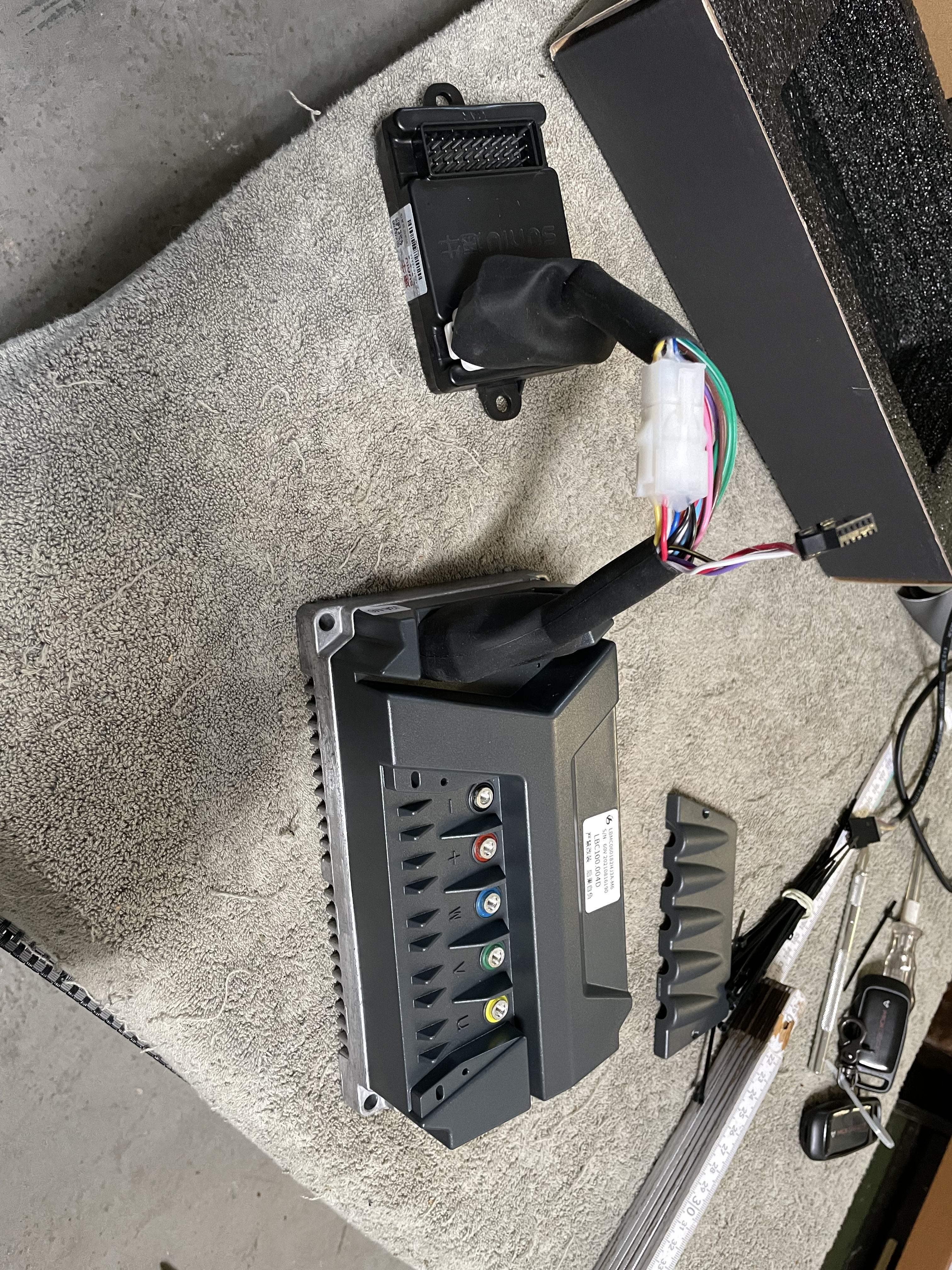

Re: NQi Sport LBMC 72182 Parameter
Bin gerade am basteln.
Ist das Kabel so richtig rum?
mf-guddyx
- Beiträge: 81
- Registriert: So 7. Jun 2020, 21:18
- Roller: NIU N1S
Ja.daniel079 hat geschrieben: Mo 6. Dez 2021, 14:56 Bin gerade am basteln.
Vielen Dank !
