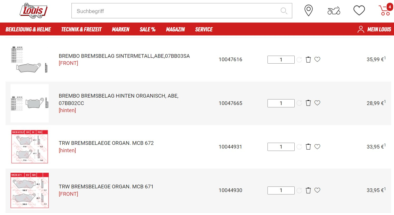

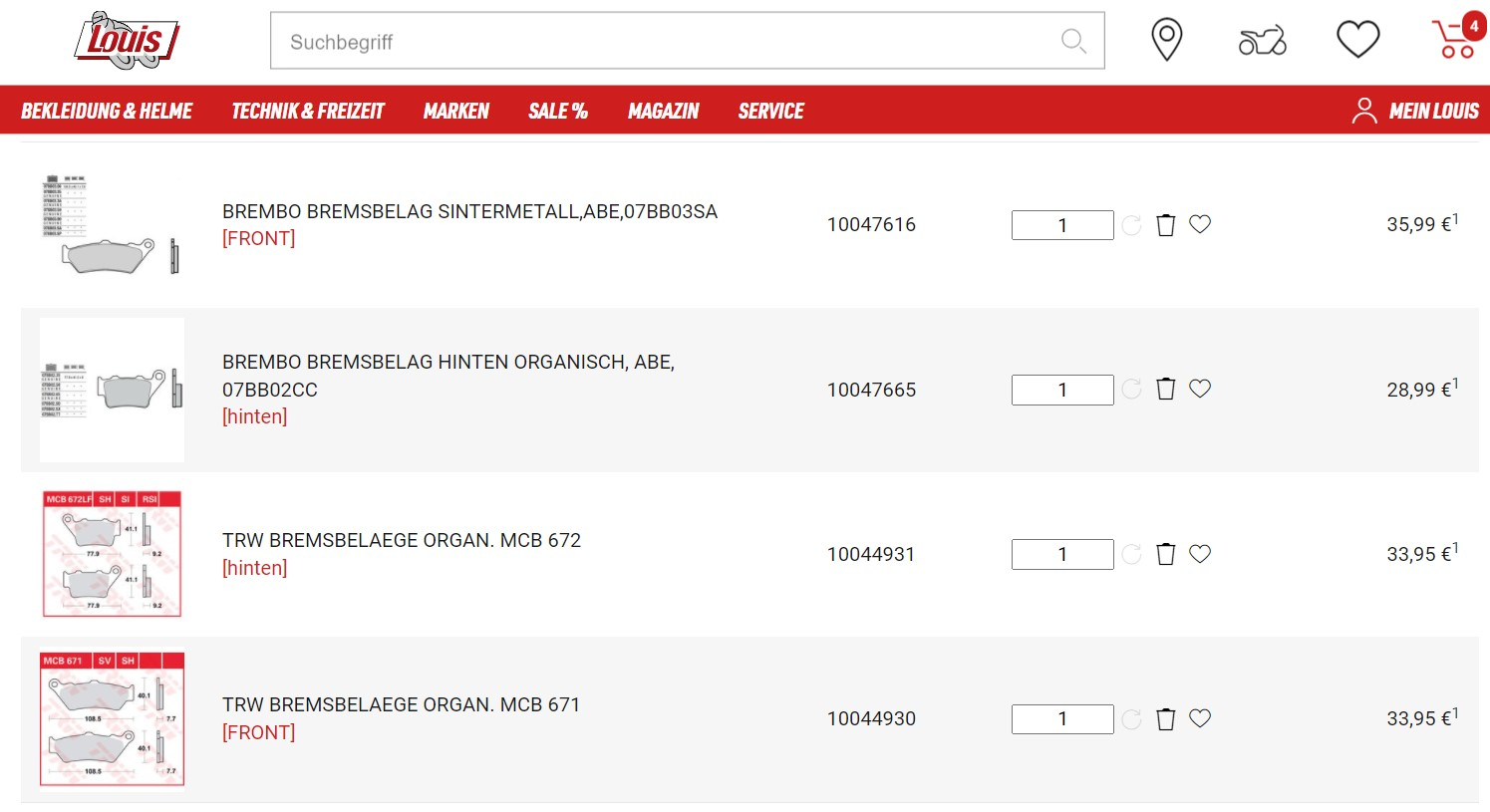

Gremo
Beiträge: 40
Registriert: Di 6. Okt 2020, 08:38
Roller: Zero S ZF13 (21kW) 2017
PLZ: 6800
Re: DS - "gurgelnde" Bremsen
Beitrag von Gremo »
Hast du vorne und hinten die Organischen Beläge drauf TRW 671 / 672?
Wie bist du zufrieden? Bremsleistung und Lebenszeit gegenüber den Originalen?
Original sind angeblich Bremo drauf vorne Sinter hinten Organisch wenn man Lois glaubt.
Bei Zero bestellt kostet aber zb, nur die vorderen Beläge 80€
Flyer3w hat geschrieben: Fr 25. Jun 2021, 13:30 Ich nutze diese hier: https://www.ebay.de/itm/162063719102

Gremo
Beiträge: 40
PLZ: 6800
Beitrag von Gremo »
sorry war ein Kommentar an flyer3w Beitrag
Flyer3w
Beiträge: 136
Registriert: Do 25. Apr 2019, 00:23
Roller: 2018 Zero S ZF 14.4 11kw
PLZ: 59558
Wohnort: Lippstadt
Beitrag von Flyer3w »
Ich nutze hinten die verlinkten, organischen Bremsbeläge von TRW, vorne nutze ich Brembo Sinterbeläge in Verbindung mit einer Brembo Bremsscheibe.
