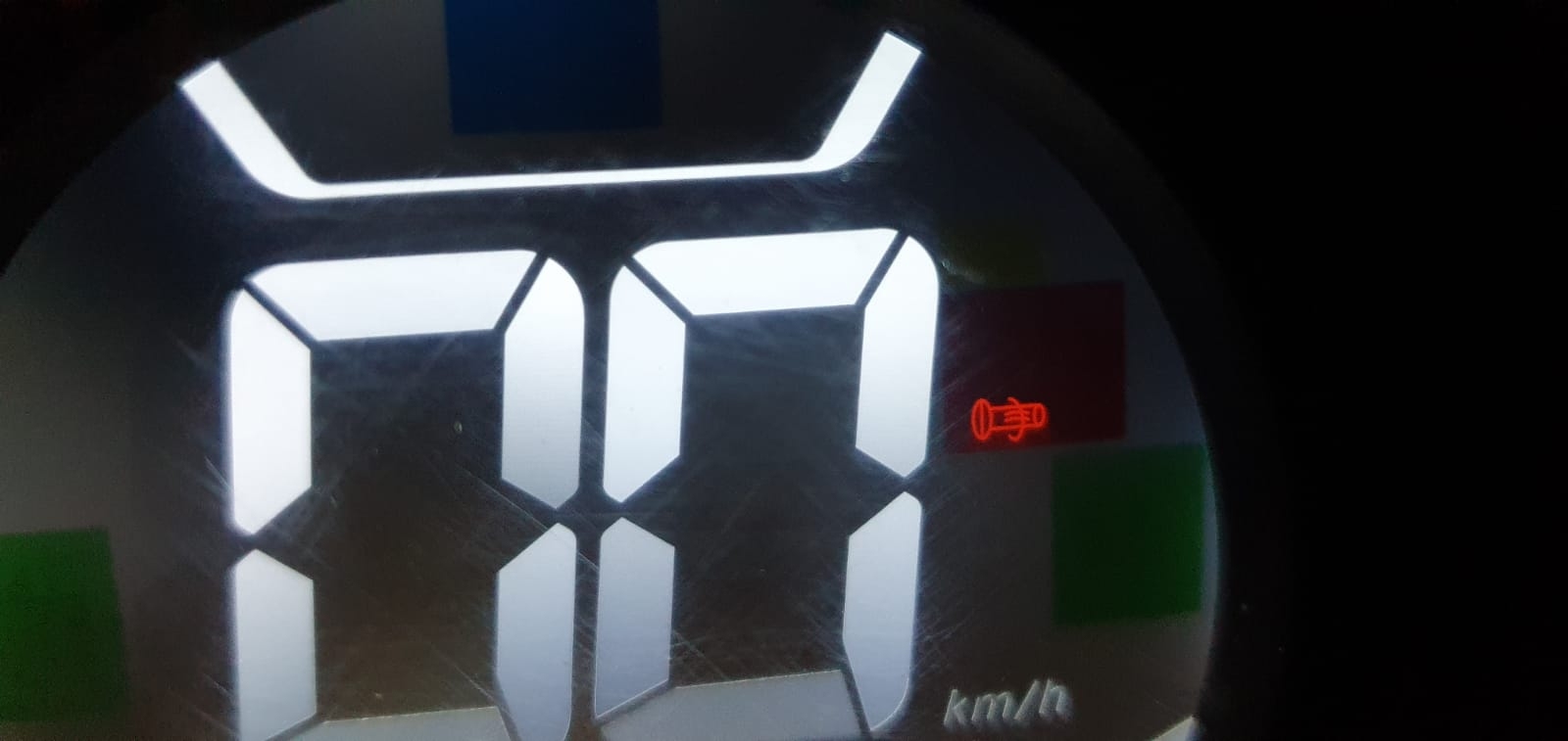

Hallo ihr Lieben.
Wir haben mal wieder Probleme mit dem econelo dtr.
Nach 30 Meter geht er einfach aus, obwohl Strom da ist und der Akku voll ist. Also Licht und Blinker geht. Außerdem leuchtet immer ein Warnsignal auf es ist nirgends beschrieben was es bedeutet. Auch im Netz ist nichts zu finden. Ich hänge das Bild mal an.
Vielleicht weiß jemand Rat.
Lg Maike :oops:
Beiträge: 20953
Re: Econelo DTR
Das sieht recht klar nach einem fehlerhaften Fahrgriff-Signal aus! Gibt entweder sporadische Signalspannungen an den Controller, oder liegt außerhalb der üblichen 0,5 bis 4,5V. Erst mal Sache des Händlers, danach zu schauen…

Lieber Tomm mir ist das selbe gestern passiert wie bist du vorgegangen mit neuem Zündschloss bestellen und wie lange hat es gedauert was gezahlt.
Bin neu hier und kenne mich kaum aus, würde mich sehr freuen über eine Antwort
Lg
Tomm
Beiträge: 6
Registriert: Sa 10. Jul 2021, 10:10
Roller: Econelo DTR
PLZ: 10587
Re: Econelo DTR
Beitrag von Tomm »
Hi Sergio, ich hatte damals das Zündschloss direkt bei Econelo bestellt und mit Nachnahme ca. EUR 50 gezahlt. Dann hat mir so ein Roller-Schrauber in Berlin-Charlottenburg das Teil eingebaut. Erst wollte ich es selbst einbauen, hab das aber dann gelassen, weil es mir mit den Tausend Schrauben der Verkleidungen etc. zu fummelig war.
