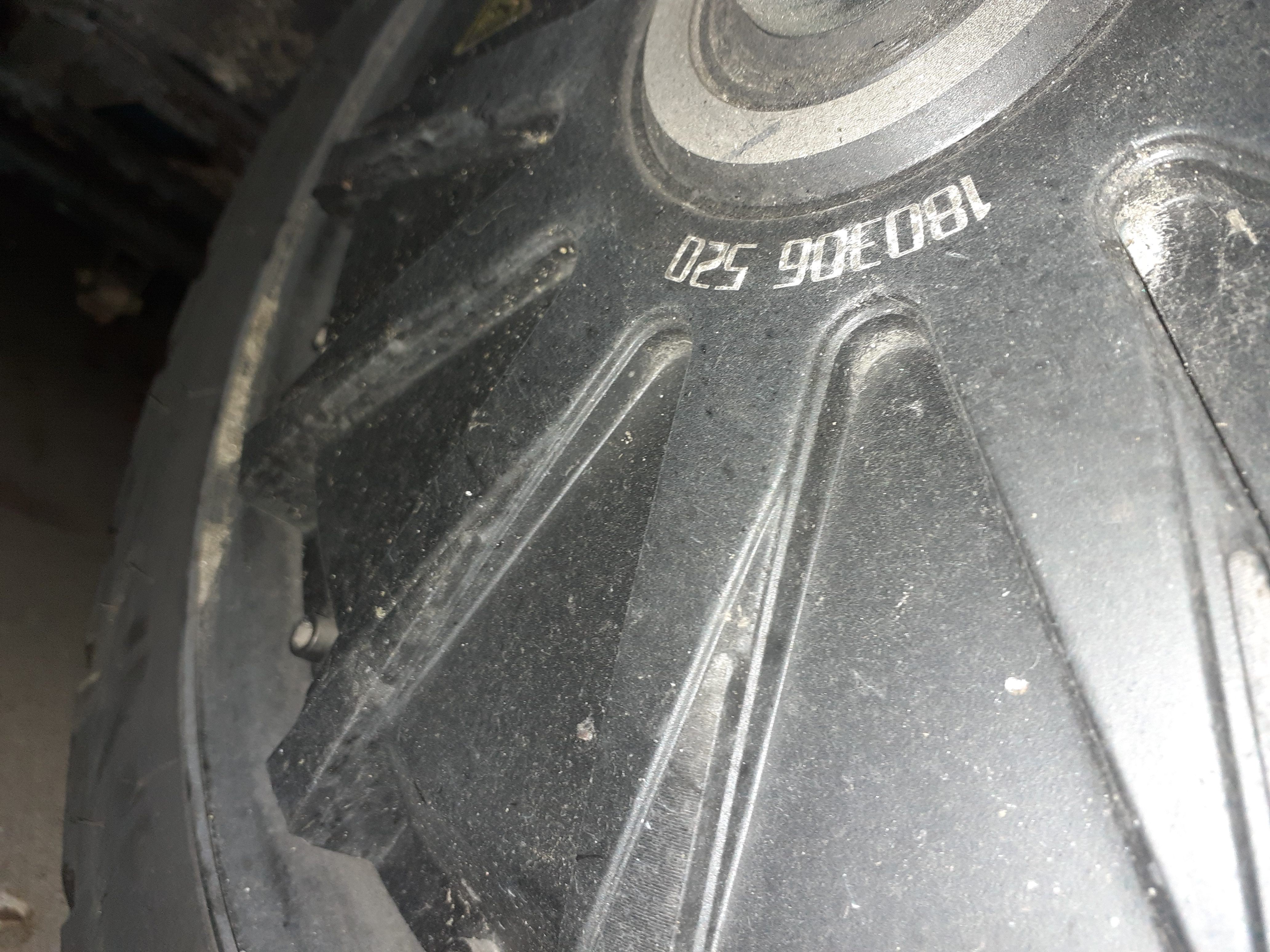

Hier ist der Motor. Kann jemand daran erkennen, wieviele Polradpaare der hat? Wie gesagt... das Fahren ist sehr angenehm. Ich glaube, ich tausche nochmal ein paar Hallgeberkabel.

Spielt die Anzahl der Polpaare beim fahren überhaupt eine Rolle?
Ich habe da bei mir nichts verstellt, und einfach den ab Werk eingestellten Wert stehen lassen.
Beim testen der Kombinationen auf jeden Fall die jetzige vorher notieren. Nicht das er nachher schlechter läuft als jetzt.

auf jeden Fall verändert die Einstellung der Pol-Paar-Anzahl diese hall meter Ausgabe, die für den Tacho gedacht ist (bei entsprechendem Tacho).
Ob das für den Selbsttest wichtig ist? KA.
Bei mir läuft der jedenfalls (mit korrekten Werten).
Die Pol-Paar-Anzahl ist die Zahl der magnetischen Rastungen des Hinterrades, wenn Dieses genau eine Umdrehung macht. Einen Unterschied 16 zu 24 kann man beim Drehen mit der Hand feststellen. Es ist doch ein QS-Motor, oder? (In den Papieren mit Taizhou Quanshun Motor Co. angegeben)

Ich denke nicht, dass eine Änderung der Polpaarzahl im Sabvoton die Tachoanzeige verändert. Das Speedsignal entspricht ja den Impulsen der Motormagnete/des Hallsensors. Was ein Phasemeter genau ist, weiß ich auch nicht. QS-Motoren haben in der Motornummer immer die Spannung und Leistung z.B. 72V3000W. Insofern glaube ich nicht, dass es sich um einen QS Motor handelt. Magnete auszählen: Man kann an einem Hallsensor auch ein Voltmeter anschließen und das Rad von Hand einmal drehen.

meines Wissens kann ein Rollerhersteller die QS-Motoren auch mit eigener Bezeichnungsnummer und Lackierung bestellen. Bei dem Motor sehe ich gewisse Änlichkeiten mit dem QS260-Motor, der auch später im Lipo45 verbaut wurde (der hätte entweder als V1/V2 24 oder als V3/V4 dann 16 Polpaare).
